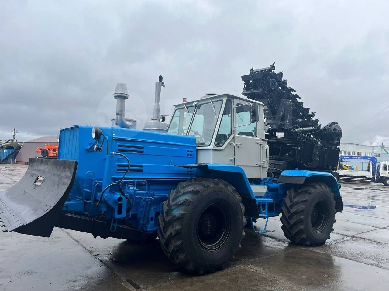

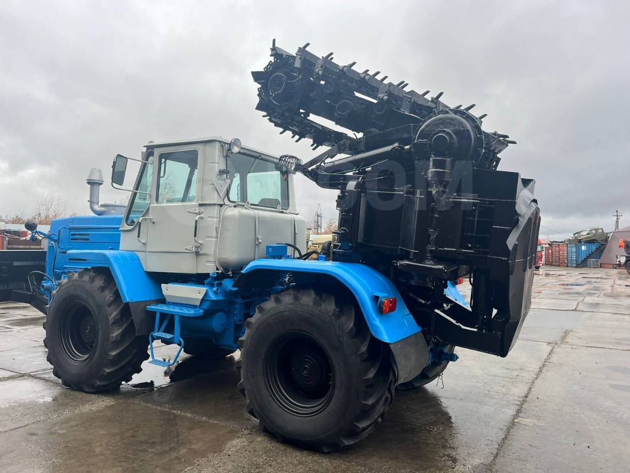

Землеройная машина ПЗМ-2 на базе трактора Т-155 с хранения
Обновлено 05.10.2026 444169
ПЗМ-2- полковая землеройная машина,  с хранения, без наработки. Предназначена для отрывки котлованов и траншей, в том числе прокладки трубопроводов и кабельных линий в том числе в мёрзлых грунтах, а так же для очистки дорог в зимнее время. Лебедка машины используется при самовытаскивании и для обеспечения необходимого тягового усилия при отрывке котлованов и траншей в мерзлых грунтах с переувлажненной поверхностью. ПЗМ-2 может быть использована при производстве мелиоративных работ, прокладке кабельных электрических сетей и линий связи, а также при строительстве объектов местного значения. Проведена предпродажная подготовка, машина обслужена, с документами. Гарантия.
ТЕХНИЧЕСКИЕ ХАРАКТЕРИСТИКИ
База трактор -  Т-155К,
Тип рабочего органа - цепной бесковшовый с роторным метателем
Двигатель - СМД-62Т  или ЯМЗ-236, объем двигателя 11,153 л,  мощность -121 кВт(165 л.с.)
Техническая производительность при отрывке траншей  - 180 м/ч.
Техническая производительность при отрывке котлованов -140 м3/ч
Размеры отрываемой траншеи:
ширина по верху - 0,9м, ширина по дну -0,65м, глубина - 1,2м,
Размеры отрывки котлованов:  ширина котлована  от 2м до 3,5м, глубина -  до 3-х метров.
Категория отрываемого грунта -I. . IV
Тяговое усилие лебедки - 5т
Транспортная скорость -45км/час
Габариты: длина -7м, ширина -2,52м, высота -3,75м
В рабочем положении:  длина -9,75м, ширина -2,52м,
Вес ПЗМ-2 -12,8 т
