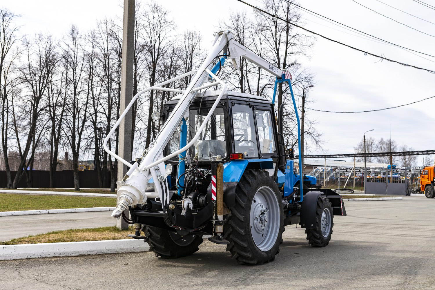

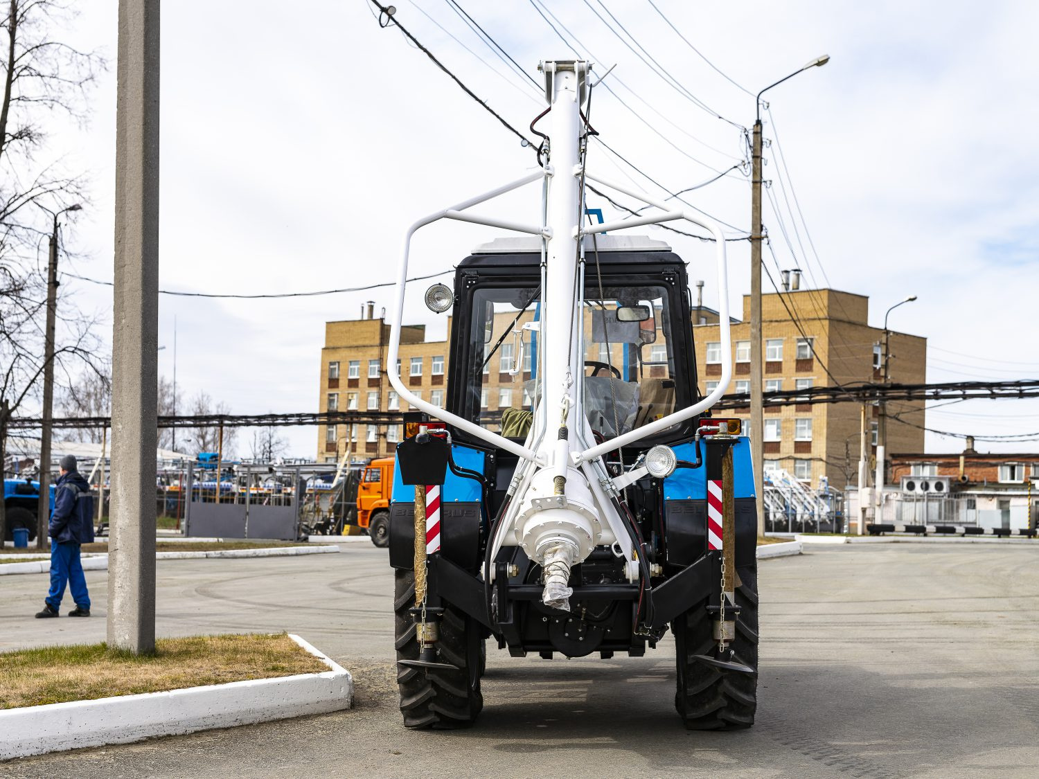

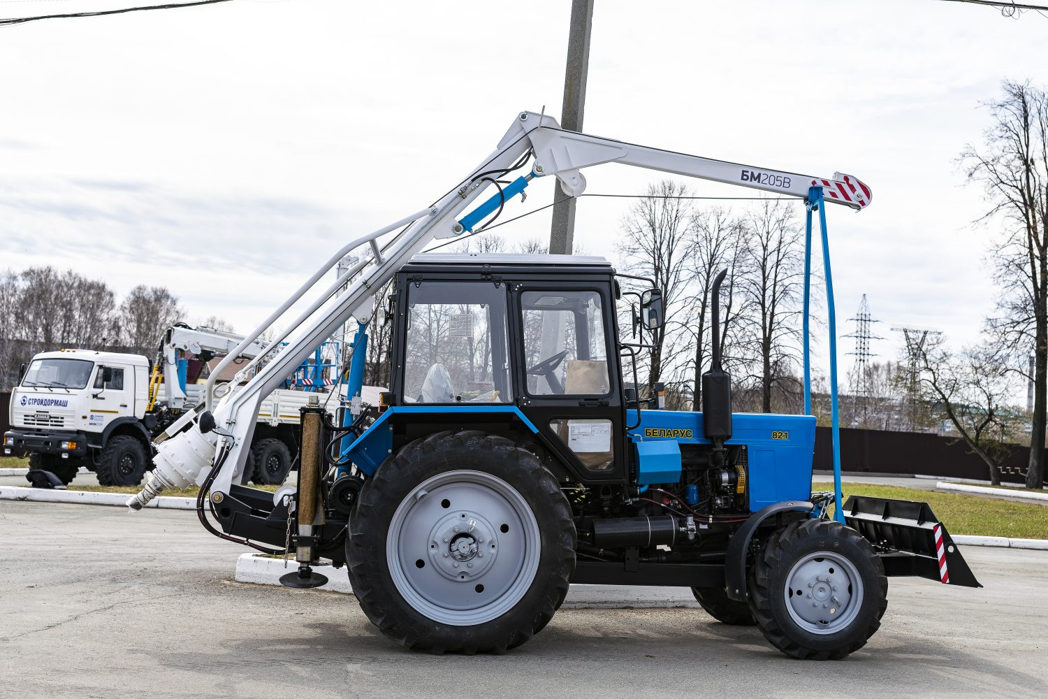

Бурильно-крановые машины БМ-205Д используются для бурения скважин и установки в них опор, для ремонта и обслуживания ЛЭП; также применяется при планировке небольших строительных площадок, засыпке ям и траншей, погрузке и транспортировке сыпучих материалов на небольшие расстояния.
Технические особенности:
Гидравлический привод вращения бура, обеспечивающий комфортность управления бурильным оборудованием и щадящие режимы для двигателя и трансмиссии автомобиля, увеличивая их ресурс.
Фильтр в гидросистеме с установленным индикатором загрязненности от ведущего производителя гидравлических фильтров в мире – итальянской компании «MP Filtri».
Гидравлический привод вращения бура, обеспечивающий комфортность управления бурильным оборудованием, особенно для операторов, не имеющих опыта.
Гидравлические трубопроводы, изготовленные из оцинкованной трубы стандарта EN 10305-4 (DIN 2391\C) от европейских производителей.
Технические характеристики:
Базовое шасси - МТЗ-82.1 / МТЗ-92П;
Глубина бурения - 3 м;
Диаметр бурения (не более) - 800 мм;
Тип привода вращения - гидравлический, механический;
Крутящий момент вращателя - 5900 Н*м (гидравлический привод) / 4900 Н*м (механический привод);
Тип привода кранового оборудования - гидравлический, механический;
Грузоподъемность кранового оборудования - 1400 кг (гидравлический привод) / 1250 кг (механический привод);
Удельный контрольный расход топлива в режиме бурения - 12 л/ч;
Доп. рабочее оборудование:
Бульдозерный отвал;
Оборудование фронтального погрузчика (до 750 кг).
