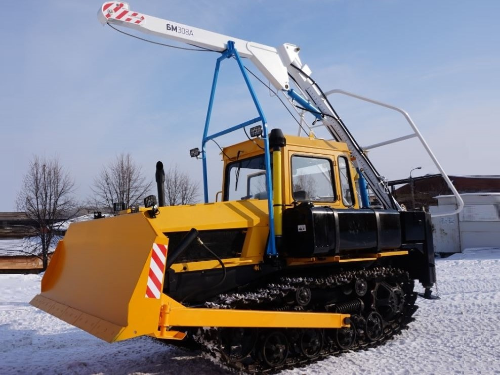

ООО «Специальное Снабжение»Бурильно-крановые машины БМ-308А используются для бурения скважин и установки в них опор, для ремонта и обслуживания ЛЭП; также применяется при планировке небольших строительных площадок, засыпке ям и траншей, погрузке и транспортировке сыпучих материалов на небольшие расстояния.
Технические особенности:
Базовое шасси на гусеничном ходу для повышенной проходимости и маневренности.
Гидравлический привод вращения бура, обеспечивающий комфортность управления бурильным оборудованием и щадящие режимы для двигателя и трансмиссии автомобиля, увеличивая их ресурс.
Фильтр в гидросистеме с установленным индикатором загрязненности от ведущего производителя гидравлических фильтров в мире – итальянской компании «MP Filtri».
Гидравлический привод вращения бура, обеспечивающий комфортность управления бурильным оборудованием, особенно для операторов, не имеющих опыта.
Гидравлические трубопроводы, изготовленные из оцинкованной трубы стандарта EN 10305-4 (DIN 2391C) от европейских производителей.
Технические характеристики:
Базовое шасси - ВТЗ-75 с бульдозерным оборудованием;
Глубина бурения - 3 м;
Диаметр бурения (не более) - 800 мм;
Тип привода вращения - гидравлический;
Крутящий момент вращателя - 5900 Н*м;
Тип привода кранового оборудования - гидравлический;
Грузоподъемность кранового оборудования - 1400 кг;
Техническая производительность - 15 м/ч (при бурении скважин диаметром 0,5 м на глубину 3 м).
