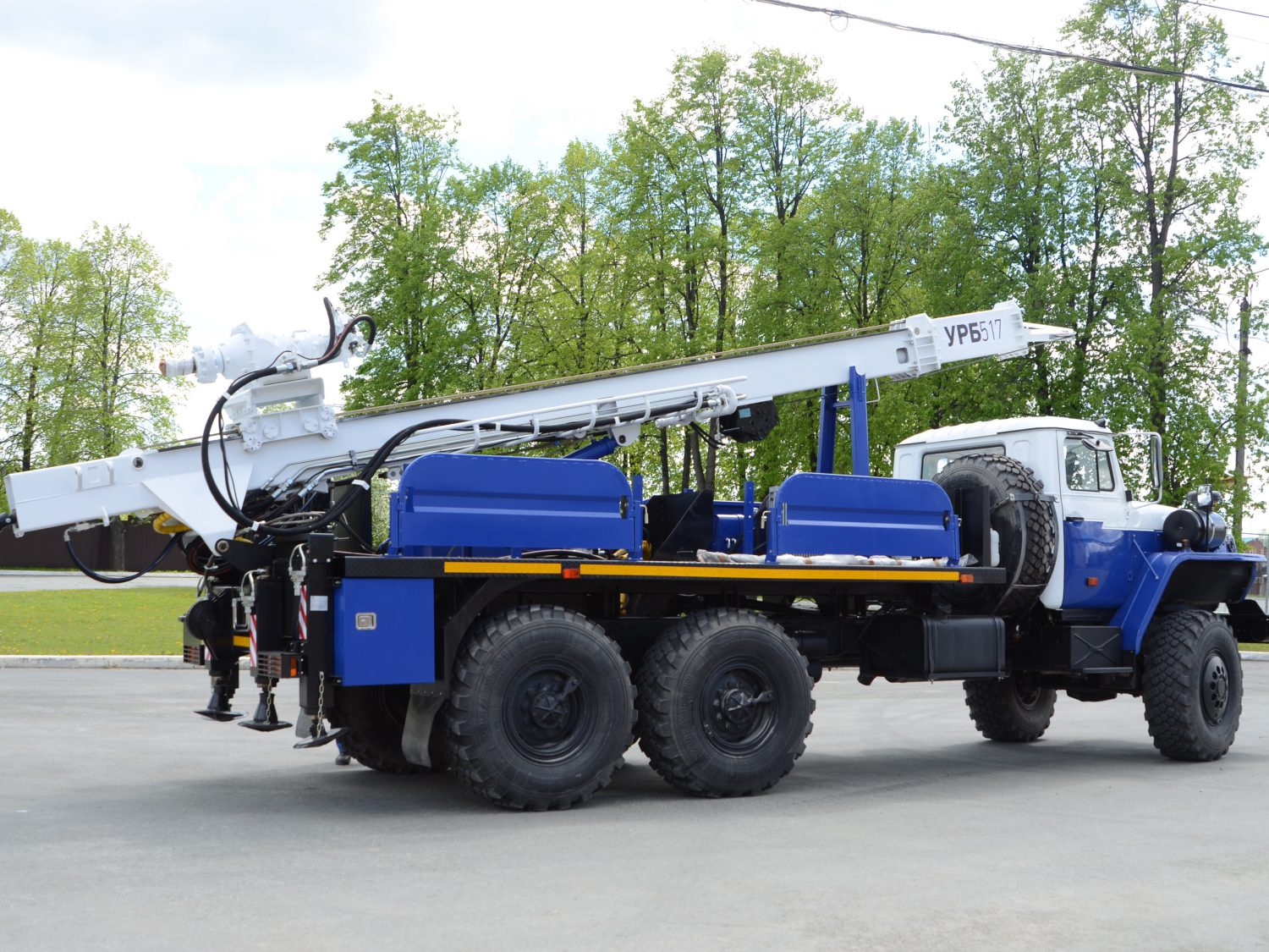

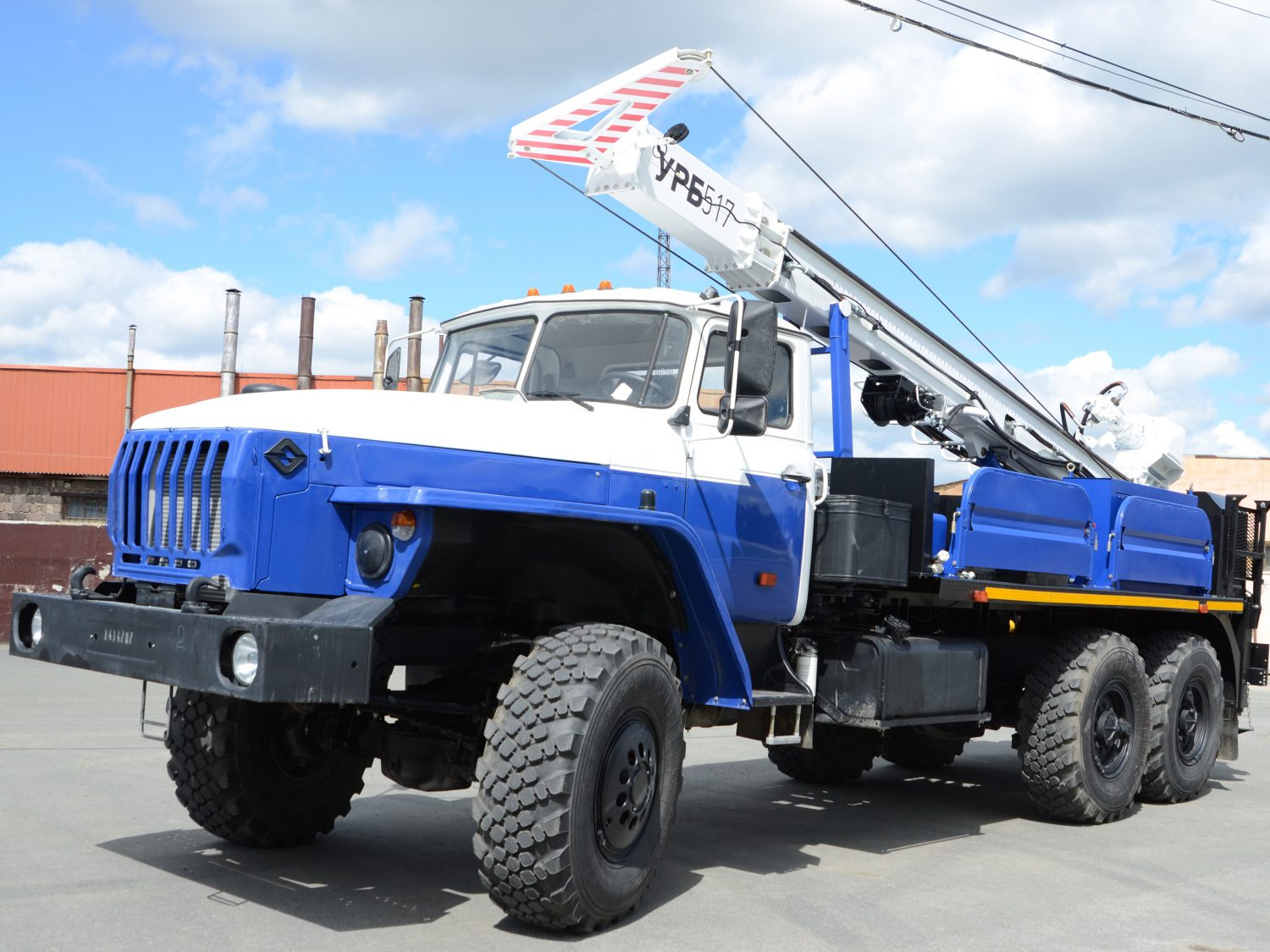

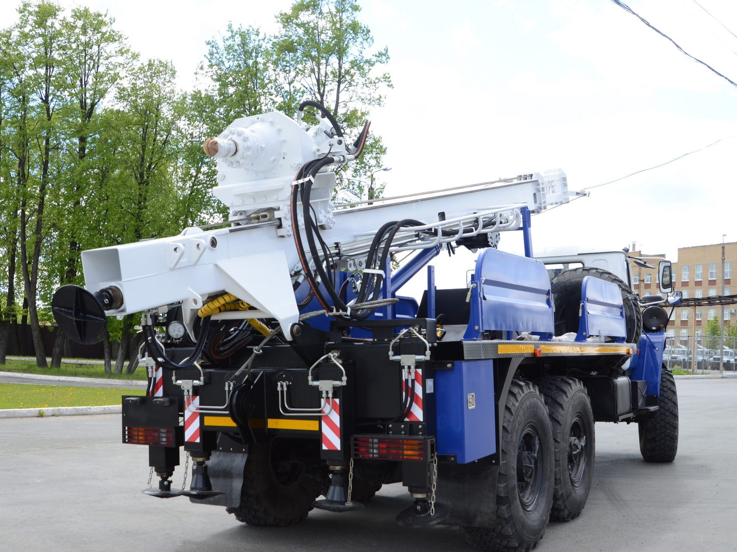

Строительная бурильная машина АЗА-5
Обновлено 01.10.2024 445098
Строительные бурильные машины АЗА-5 предназначены для бурения скважин в грунтах до IV категории, других скважин или шурфов различного назначения вращательным способом с использованием шнеков.
Технические особенности:
Дополнительный функционал для погружения анкеров и их испытания без привлечения дополнительной техники.
Тянущее усилие, приложенное к анкеру, составляет до 16 т при угле приложения усилия от 45° до 90°.
Установка рассчитана на климатические условия от -40°C до +40°С.
Технические характеристики:
Базовое шасси - УРАЛ-4320;
Глубина бурения:
30 м (наставными шнеками)
30 м (геофизических скважин с продувкой)
100 м (геофизических скважин с промывкой)
250 м (гидрогеологических скважин)
300 м (структурных скважин);
Диаметр бурения (не более) - 800 мм;
Тип привода вращения - гидравлический;
Крутящий момент вращателя - 14700 Н*м;
Осевая нагрузка при заглублении (не более) - 78,4 кН;
Осевая нагрузка при выглублении (не более) - 98 кН;
Тип привода кранового оборудования - гидравлический;
Грузоподъемность лебедки - 1600 кг;
Время бурения скважины диаметром 0,8 м на глубину 5 м в немерзлых грунтах - 20 мин;
Тянущее усилие гидроцилиндра - 158,8 кН;
Угол испытания - 45-90°.
