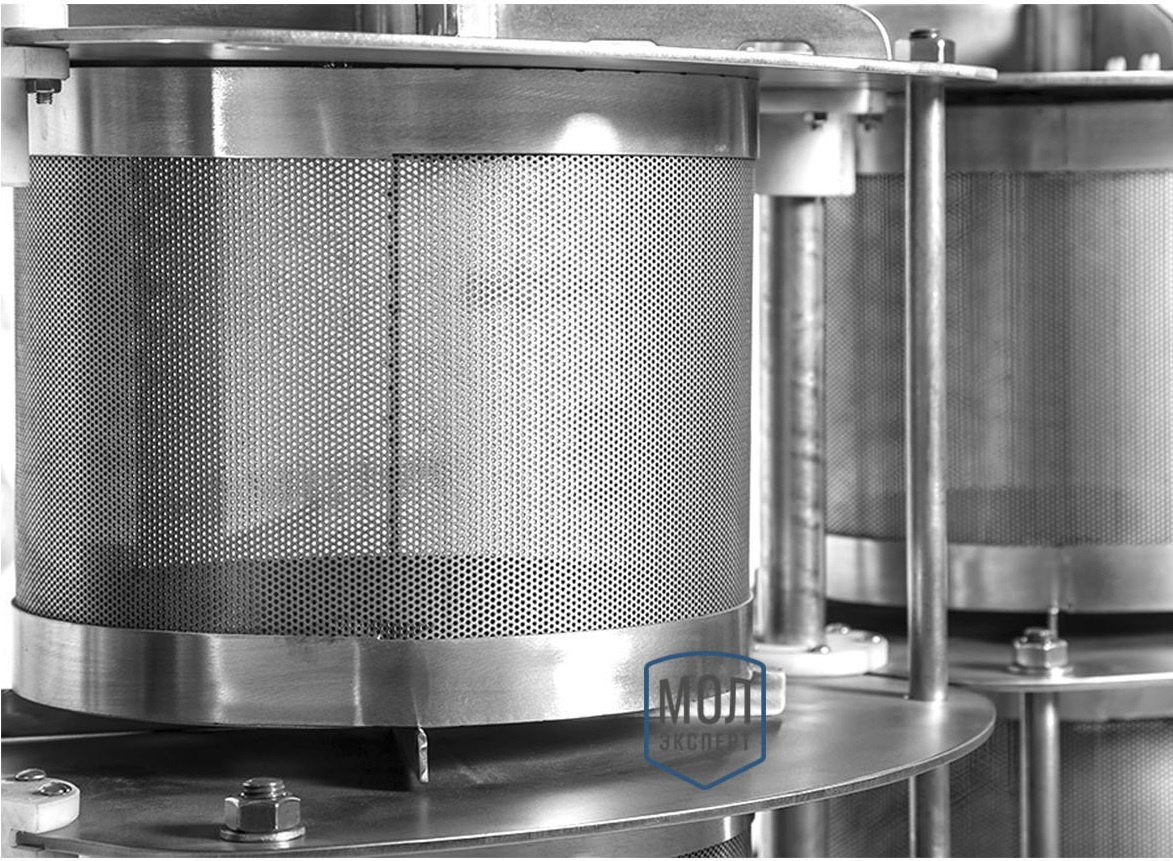

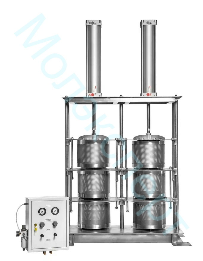

Пресс для сыра вертикальный с пневматическим приводом ППВ-2х3-125-300
Обновлено 09.01.2023 451339
Пресс для сыра пневматический вертикальный предназначен для прессования сырного зерна в специализированных формах.
Технические характеристики:
2 колонны по 3 ячейки
Габаритные размеры (ДхШхВ), мм: 1060/560/1890
Рабочее давление - 6 (бар);
Давление - 6 (бар);
Диаметр поршня - 125 (мм) - 650 (кг) при 6 (бар);
Ход штока 500 (мм).
Внутренние размеры ячейки (ДхШ(глубина)хВ), мм: 390 390 250/300/350
Пневмоцилиндры импортные (Италия)
Управление: полу-автоматическое, задание давления вручную, регулятором давления, поддержание - автоматическое.
Расход воздуха (объем ресивера), при диметре цилиндра 125мм:
2 цилиндра - 200 л\мин (ресивер от 215л)
Требует дополнительно источника сжатого воздуха (компрессор)
