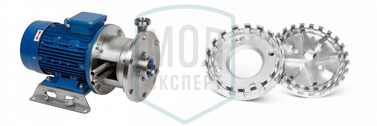

Диспергатор (РПА) 0,8 м3/час
Обновлено 09.01.2023 451550
Необходим для того чтобы в готовом продукте не отстаивался молочный жир
Особенность работы роторно-пульсационных аппаратов заключается в сочетании принципов работы диспергатора, гомогенизатора и центробежного насоса.
Путем пульсационных, ударных, центробежных и других гидродинамических воздействий, происходящих в роторно-пульсационных аппаратах, изменяются физико-механические свойства перерабатываемых продуктов, улучшается их структура.
Исполнение: с кожухом на двигатель общепромышленного исполнения,
с проточной частью, выполненной из нержавеющей стали 12Х18Н10Т,
с производительностью Q=0,8 м3/ч,
С двойным торцевым уплотнением T2100AR1C1/Т2100AR1C1, с прокладкой корпуса из пищевой резины 51-3050,
с присоединением молочными муфтами по DIN 11851,  Ду вх=32 / Ду вых=32 мм.
Пускатель в комплекте
Купить диспергаторы по доступным ценам можно в МОЛЭКСПЕРТ, с гарантией 12 месяцев
