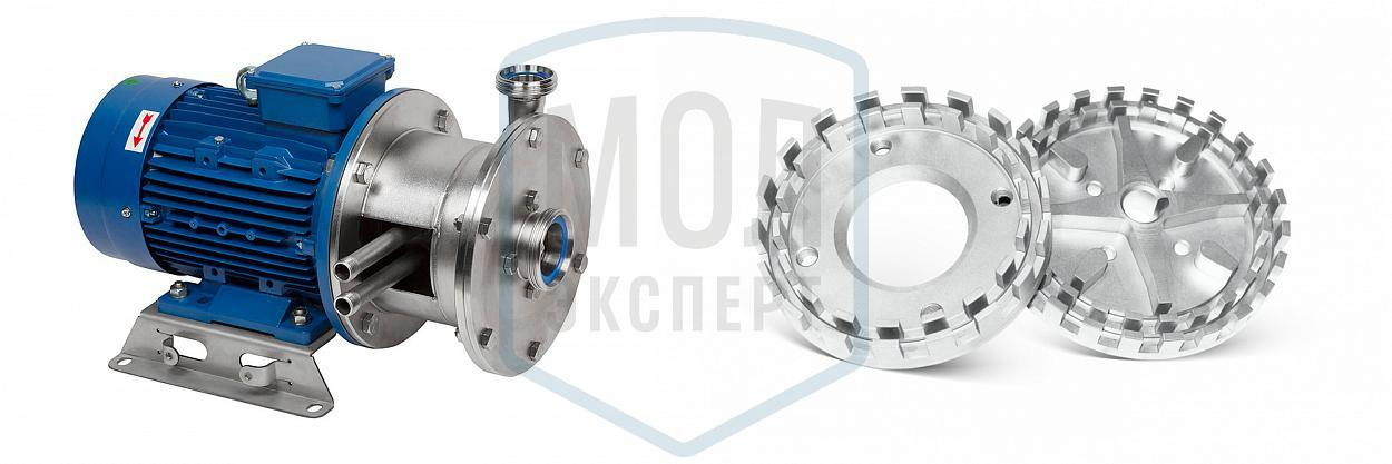

Диспергатор (РПА) 1,5 м3/час
Обновлено 09.01.2023 451551
Необходим для того чтобы в готовом продукте не отстаивался молочный жир.
Особенность работы роторно-пульсационных аппаратов заключается в сочетании принципов работы диспергатора, гомогенизатора и центробежного насоса.
Путем пульсационных, ударных, центробежных и других гидродинамических воздействий, происходящих в роторно-пульсационных аппаратах, изменяются физико-механические свойства перерабатываемых продуктов, улучшается их структура.
с кожухом на двигатель общепромышленного исполнения,
с проточной частью, выполненной из нержавеющей стали 12Х18Н10Т,
с производительностью Q=1,5 м3/ч,
с двойным торцевым уплотнением T2100AR1C1/Т2100AR1C1, с прокладкой корпуса из пищевой резины 51-3050,
с присоединением молочными муфтами по DIN 11851,  Ду вх=50 / Ду вых=32 мм.
Пускатель в комплекте
Производительность (по воде), м ³/ч 1,5
Напор, м.вод.ст., не менее 8
Мощность электродвигателя, кВт 3,0
Диаметр патрубков (Ду), мм 35
Габаритные размеры, мм
длина - 555
ширина - 340
высота - 410
Масса, кг 40
