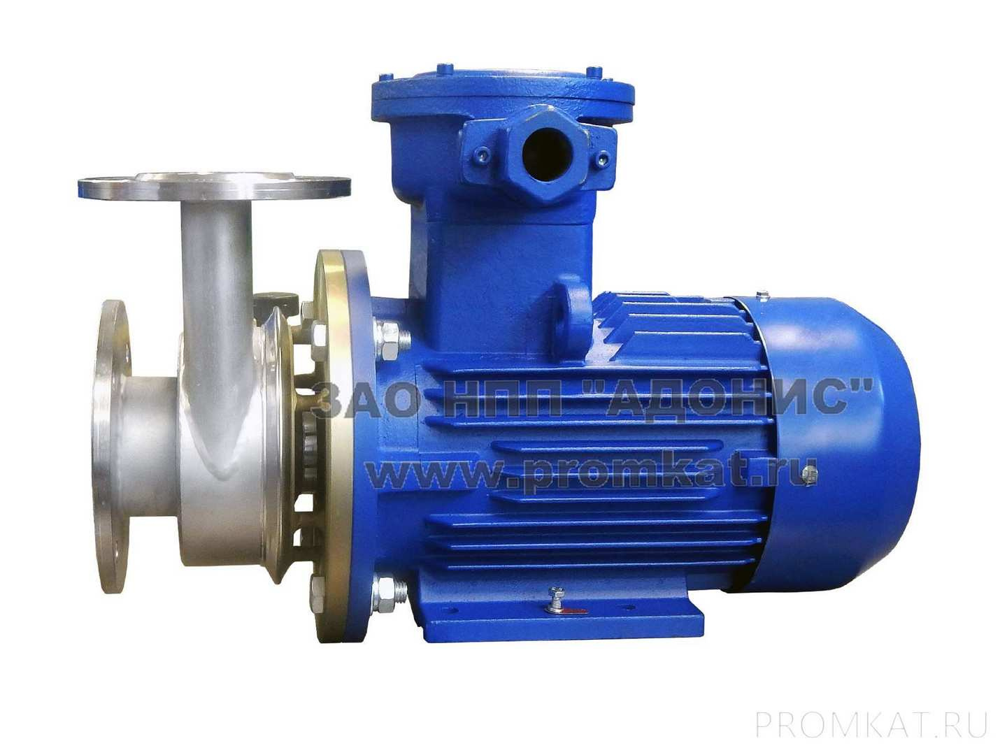

Насосы КМ 80 для нефтепродуктов, консольные, моноблочные
Обновлено 14.07.2026 452373
Отрасли применения:
  • химическая и нефтехимическая промышленность,
  • нефтеперерабатывающая промышленность,
  • энергетика,
  • АЗС и топливохранилища.
Перекачиваемые жидкости:
  • светлые нефтепродукты (бензин, дизельное топливо, керосин и пр.),
  • технические спирты,
  • жидкости содержащие твердые включения в количестве не более 0,1% по массе, с размером частиц не более 0,5 мм и кинематической вязкостью жидкостей - не более 30 сСт. Плотность 0,71 ÷ 1,0 г/см3, температура от -40°С до +90оС.
Тип конструкции:
  • центробежные, горизонтальные, консольные, моноблочные, одноступенчатые, быстроразборные с открытым рабочим колесом,
  • проточная часть насосов КМ 80-32-125Е и КМ 80-65-140Е изготовлена из хромоникелевой стали типа 12Х18Н10Т,
  • комплектуется взрывозащищенным электродвигателем,
  • допускаемый кавитационный запас, не более - 4,5 м.,
  • поворотный корпус насоса – на 180,
  • вид климатического исполнения У2,
  • питание насоса - трехфазный переменный ток, напряжением 380 В,
  • возможно изготовление насосов по индивидуальным требованиям заказчика (подача, напор, климатическое исполнение, посадочные места под датчики, рама и пр.),
  • у насосов:
    КМ 80-32 -125 Е диаметр выходного патрубка 32 мм указан УСЛОВНО, фактический – 27 мм., присоединительные размеры выходного фланца изготовлены под ответные фланцы dy 32;
    КМ 80-65-140Е диаметр выходного патрубка 65 мм указан УСЛОВНО, фактический – 38 мм., присоединительные размеры выходного фланца изготовлены под ответные фланцы dy 65;
    всасывающий патрубок dy 80 имеет фактический размер 80 мм и присоединительные размеры входного фланца под ответный фланец dy 80;
    значения напора и подачи соответствуют заявленным.
Гарантия 18 месяцев.
Продукция сертифицирована в соответствии:
ТР ТС 012/2011 «О безопасности оборудования для работы во взрывоопасных средах».
Продукция декларирована в соответствии:
ТР ТС 010/2011 «О безопасности машин и оборудования».
Технические характеристики:
Марка насосаНомин.
подача,
м
3/ч
Номин.
напор,
м
Мощность
двигателя,
кВт
Габаритные
размеры без
тары, мм
Масса
без тары
не более, кг
КМ 80-32-125Е20102,2410х214х28030
КМ 80-65-140Е36104513х250х36054
Подача и напор в зависимости от перекачиваемой жидкости:
 Номинальная подача (м3/ч) / напор (м)КМ 80-32-125ЕКМ 80-65-140Е
Номинальная подача, м3/ч, по воде2036
Номинальная подача, м3/ч, при перекачивании:
- дизельного топлива, плотность 850 кг/м3                 2443
- бензина, плотность 760 кг/м32647
Номинальный напор, м10±10%10±10%
Рабочий диапазон подач, м3/ч, по воде10÷2013÷36
Рабочий диапазон подач, м3/ч:
- по дизельному топливу, плотность 850 кг/м312÷2416÷43
- по бензину, плотность 760 кг/м3      13÷2617÷47
Напор в рабочем диапазоне, м16÷1020÷10
