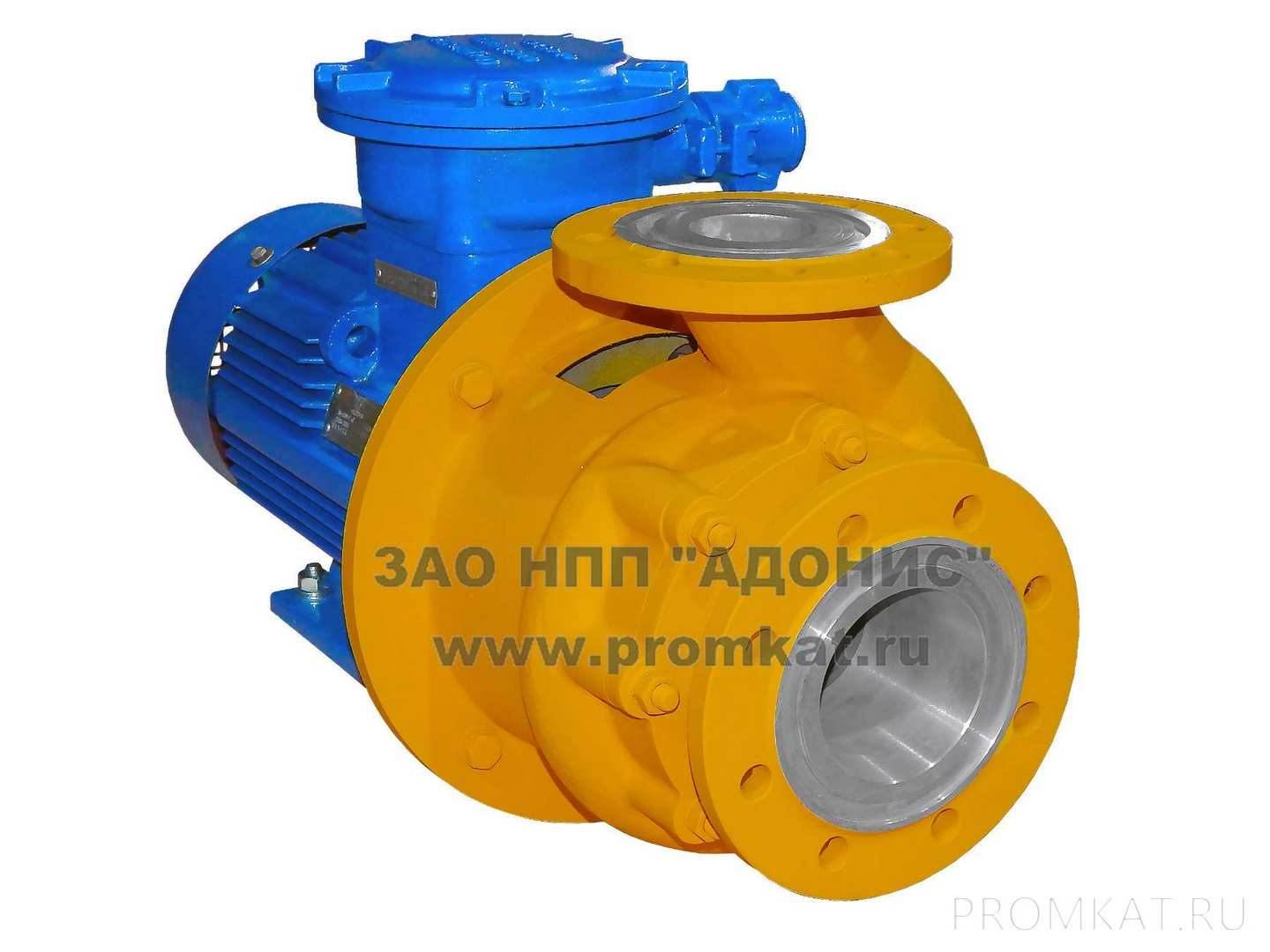

Насосы КМН 80 для нефтепродуктов, консольные, моноблочные
Обновлено 14.07.2026 452371
Отрасли применения:
  • химическая и нефтехимическая промышленность,
  • нефтеперерабатывающая промышленность,
  • энергетика,
  • топливохранилища.
Перекачиваемые жидкости:
  • светлые нефтепродукты (бензин, дизельное топливо, керосин и пр.),
  • технические спирты,
  • перекачка органического синтеза, в частности пиролизной смолы,
  • жидкости содержащие твердые включения в количестве не более 0,01% по массе, с размером частиц не более 0,2 мм и кинематической вязкостью жидкостей - не более 20 сСт. Плотность 0,71 ÷ 1,0 г/см3, температура от – 30°С до +90°С.
Тип конструкции:
  • центробежные, горизонтальные, консольные, моноблочные, одноступенчатые,
  • система гидравлической разгрузки осевой силы снижает осевую нагрузку на подшипники электродвигателя, значительно увеличивая ресурс насоса.
  • проточная часть насосов КМН изготовлена из коррозионностойкого алюминиевого сплава,
  • комплектуется взрывозащищенным электродвигателем,
  • допускаемый кавитационный запас, не более - 4,5 м.,
  • вид климатического исполнения У2,
  • торцовое уплотнение - одинарное, с дополнительными манжетами,
  • возможно изготовление насосов по индивидуальным требованиям заказчика (подача, напор, климатическое исполнение, посадочные места под датчики, рама и пр.),
  • питание насоса - трехфазный переменный ток, напряжением 380 В.
Гарантия 18 месяцев.
Продукция сертифицирована в соответствии:
ТР ТС 012/2011 «О безопасности оборудования для работы во взрывоопасных средах».
Продукция декларирована в соответствии:
ТР ТС 010/2011 «О безопасности машин и оборудования».
Продукция имеет:
 Свидетельство об одобрении типа РРР (Российский Речной Регистр) в соответствии требованиям «Технического регламента о безопасности объектов внутреннего водного транспорта».
Технические характеристики:
Марка насосаНомин.
подача,
м
3/ч
Номин.
напор,
м
Мощность
двигателя,
кВт.
Габаритные
размеры без
тары, мм
Масса без
тары не
более, кг
КМН 80-65-15530305,5617х365х47077
КМН 80-65-16530307,5740х350х500105
КМН 80-65-175503011750х370х540120
КМН 80-65-165503011700х370х500125
Подача и напор в зависимости от перекачиваемой жидкости:
Марка насосаКМН 80-65-155КМН 80-65-175КМН 80-65-165КМН 80-65-165
Мощность двигателя, кВт.5,5 кВт11 кВт7,5 кВт11 кВт
Подача номинальная (по воде):
- м3/ч30503050
- л/с8,3148,314
- м3/с0,0080,0140,0080,014
Номинальная подача, м3/ч, при перекачивании:
- дизельного топлива, плотность 850 кг/м3                36603660
- бензина, плотность 760 кг/м339653965
Напор номинальный, м30±10%30±10%30±10%30±10%
Рабочий диапазон подач, м3/ч, по воде20 ÷ 4040÷609÷4550÷85
Рабочий диапазон подач, м3/ч:
- по дизельному топливу, плотность 850 кг/м324÷4548÷7211÷5460÷102
- по бензину, плотность 760 кг/м3      26÷5152÷7812÷5865÷110
Напор в рабочем диапазоне, м32 ÷ 2333÷2626÷33
