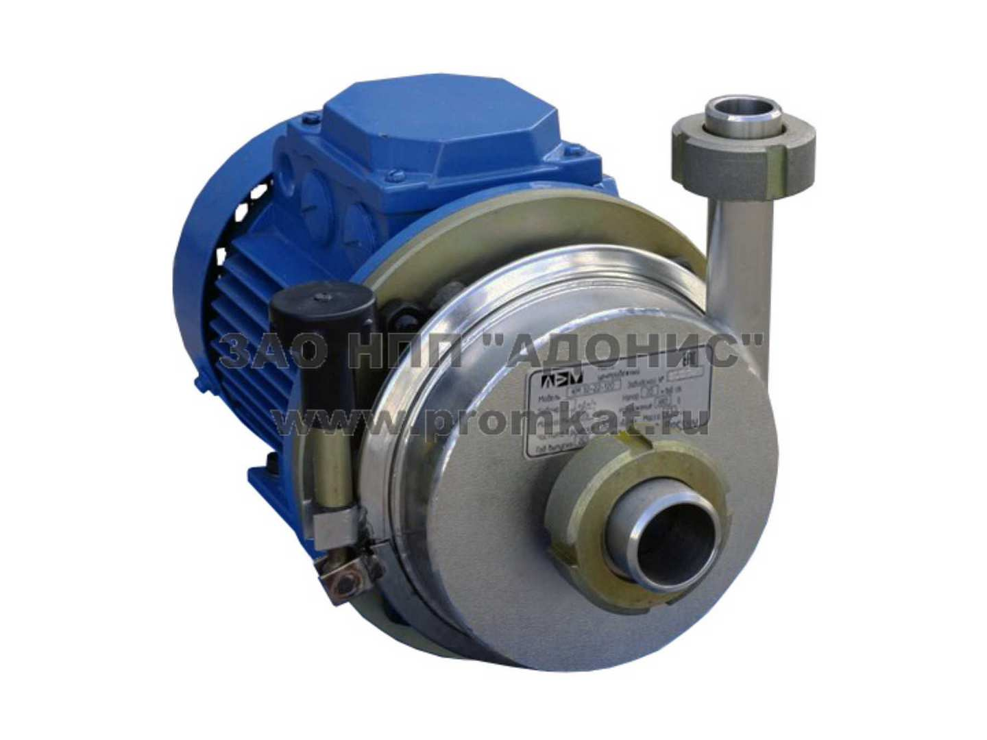

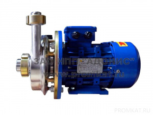

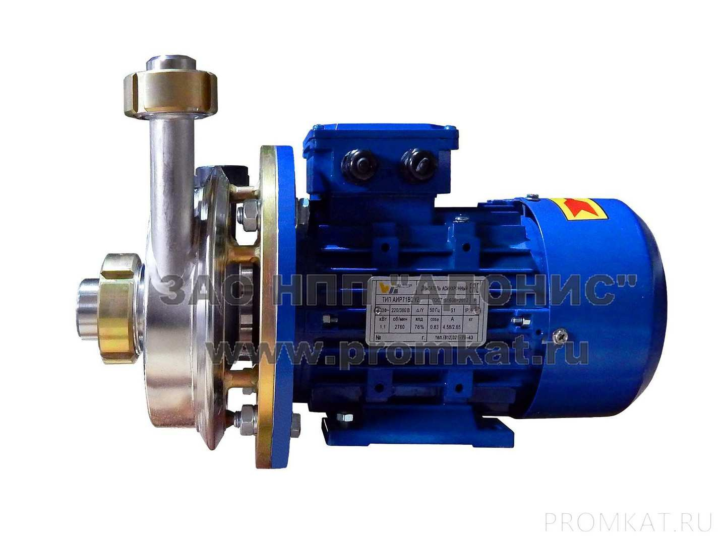

Насосы КМ 32, КМ 35, КМ 50 для нефтепродуктов, консольные, моноблочные
Обновлено 14.07.2026 452381
Отрасли применения:
  • химическая и нефтехимическая промышленность,
  • нефтеперерабатывающая промышленность,
  • энергетика,
  • АЗС и топливохранилища.
Перекачиваемые жидкости:
  • светлые нефтепродукты (бензин, дизельное топливо, керосин и пр.),
  • технические спирты,
  • жидкости содержащие твердые включения в количестве не более 20% по массе, с размером частиц не более 0,2 мм и кинематической вязкостью жидкостей - не более 30 сСт., плотностью 0,71 ÷ 1,0 г/см3,
  • температурой от – 30 оС до + 90 оС.
Тип конструкции:
  • центробежные, горизонтальные, консольные, моноблочные, одноступенчатые, быстроразборные с открытым рабочим колесом,
  • проточная часть насосов серии КМ изготовлена из хромоникелевой стали типа 12Х18Н10Т, что повышает износоустойчивость насоса,
  • электрополировка проточной части увеличивает коррозионную стойкость деталей проточной части,
  • открытое рабочее колесо исключает возникновение заторов при перекачивании взвесей,
  • быстроразборный корпус упрощает очистку проточной части и техническое обслуживание насоса,
  • насос комплектуется взрывозащищенным электродвигателем,
  • допускаемый кавитационный запас, не более - 4,5 м.,
  • поворотный корпус насоса – на 180°,
  • вид климатического исполнения У2,
  • питание насоса - трехфазный переменный ток, напряжением 380 В,
  • возможно изготовление насосов по индивидуальным требованиям заказчика (подача, напор, климатическое исполнение, посадочные места под датчики, рама и пр.).
Гарантия 18 месяцев.
Продукция сертифицирована в соответствии:
ТР ТС 012/2011 «О безопасности оборудования для работы во взрывоопасных средах».
Продукция декларирована в соответствии:
ТР ТС 010/2011 «О безопасности машин и оборудования».
Технические характеристики:
Марка насосаНомин.
подача,
м3/ч
Номин.
напор,
м
Мощность
двигателя,
кВт
Габаритные
размеры без
тары, мм
Масса
без тары
не более, кг
КМ 32-22-1202200,75388х211х24029,5
КМ 32-22-1205,5181,1388х211х24029,5
КМ 35-32-1308201,5435х216х25538
КМ 50-32-12516182,2437х216х25540
Подача и напор в зависимости от перекачиваемой жидкости:
Номинальная подача (м3/ч) / напор (м.)КМ 32-22-120
(0,75 кВт)
КМ 32-22-120 (1,1 кВт)КМ 35-32-130КМ 50-32-125
Номинальная подача, м3/ч по воде25,5816
Номинальная подача, м3/ч, при перекачивании:
- дизельного топлива, плотность 850 кг/м32,56,59,519
- бензина, плотность 760 кг/м3.2,5710,520
Номинальный Напор, м20±10%18±10%20±10%18±10%
