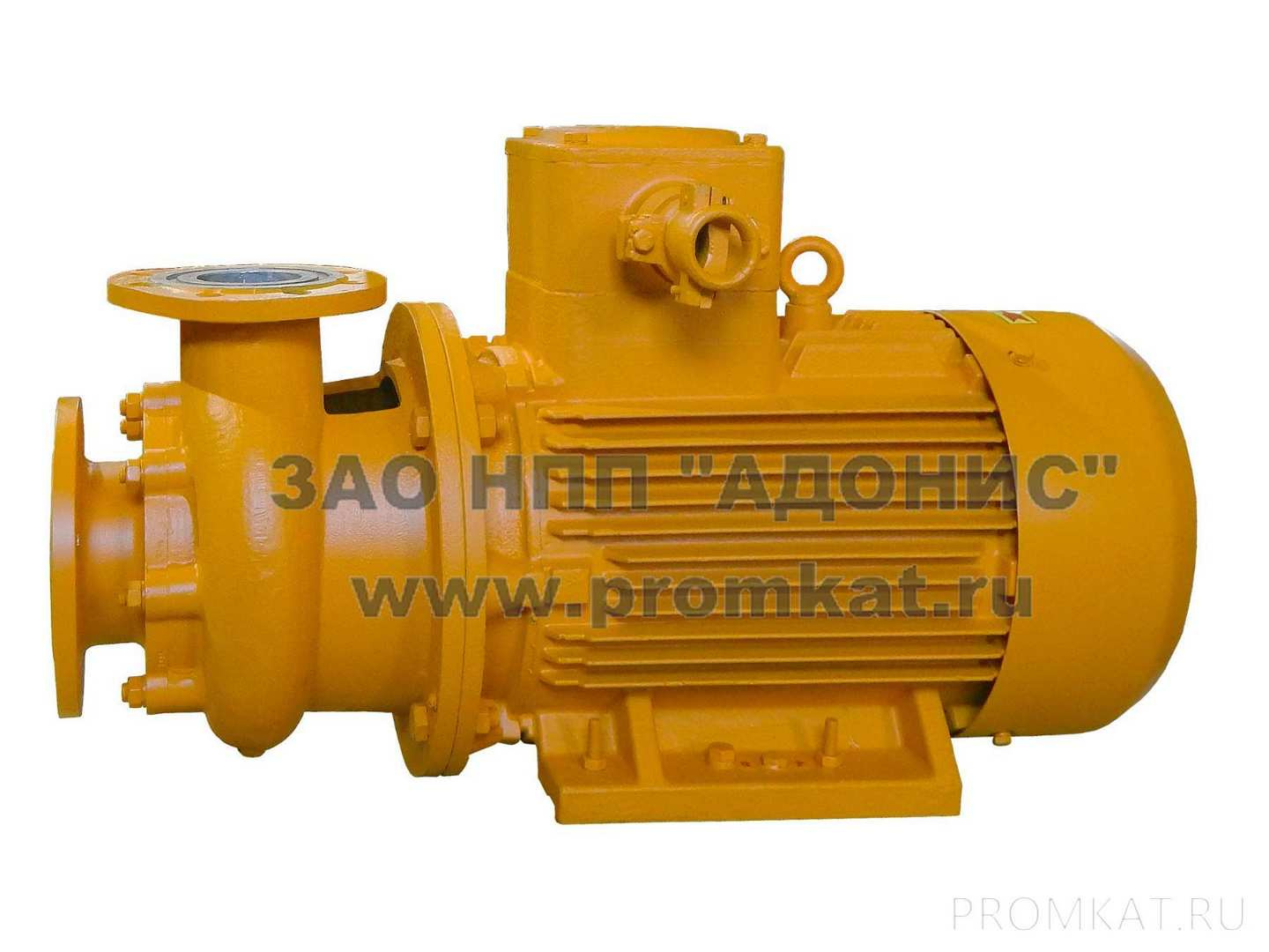

Насосы КМН 100, КМН 125 для нефтепродуктов, консольные, моноблочные
Обновлено 14.07.2026 452369
Отрасли применения:
  • химическая и нефтехимическая промышленность,
  • нефтеперерабатывающая промышленность,
  • энергетика,
  • опливохранилища.
Перекачиваемые жидкости:
  • светлые нефтепродукты (бензин, дизельное топливо, керосин и пр.),
  • технические спирты,
  • перекачка органического синтеза, в частности пиролизной смолы,
  • содержащие твердые включения в количестве не более 0,01% по массе, с размером частиц не более 0,2 мм и кинематической вязкостью жидкостей - не более 20 сСт. Плотность 0,71 ÷ 1,0 г/см3, температура от –30°С до +90°С.
Тип конструкции:
  • центробежные, горизонтальные, консольные, моноблочные, одноступенчатые,
  • система гидравлической разгрузки осевой силы снижает осевую нагрузку на подшипники электродвигателя, значительно увеличивая ресурс насоса,
  • проточная часть насосов КМН изготовлена из коррозионностойкого алюминиевого сплава,
  • комплектуется взрывозащищенным электродвигателем,
  • допускаемый кавитационный запас, не более - 4,5 м.,
  • вид климатического исполнения У2,
  • торцовое уплотнение - одинарное с дополнительным манжетным,
  • питание насоса - трехфазный переменный ток, напряжением 380 В.,
  • возможно изготовление насосов по индивидуальным требованиям заказчика (изменение подачи, напора, климатического исполнения, на раме, посадочные места под датчики и пр.).
Гарантия 18 месяцев.
Продукция сертифицирована в соответствии:
ТР ТС 012/2011 «О безопасности оборудования для работы во взрывоопасных средах».
Продукция декларирована в соответствии:
ТР ТС 010/2011 «О безопасности машин и оборудования».
Продукция имеет:
Свидетельство об одобрении типа РРР (Российский Речной Регистр) в соответствии требованиям «Технического регламента о безопасности объектов внутреннего водного транспорта».

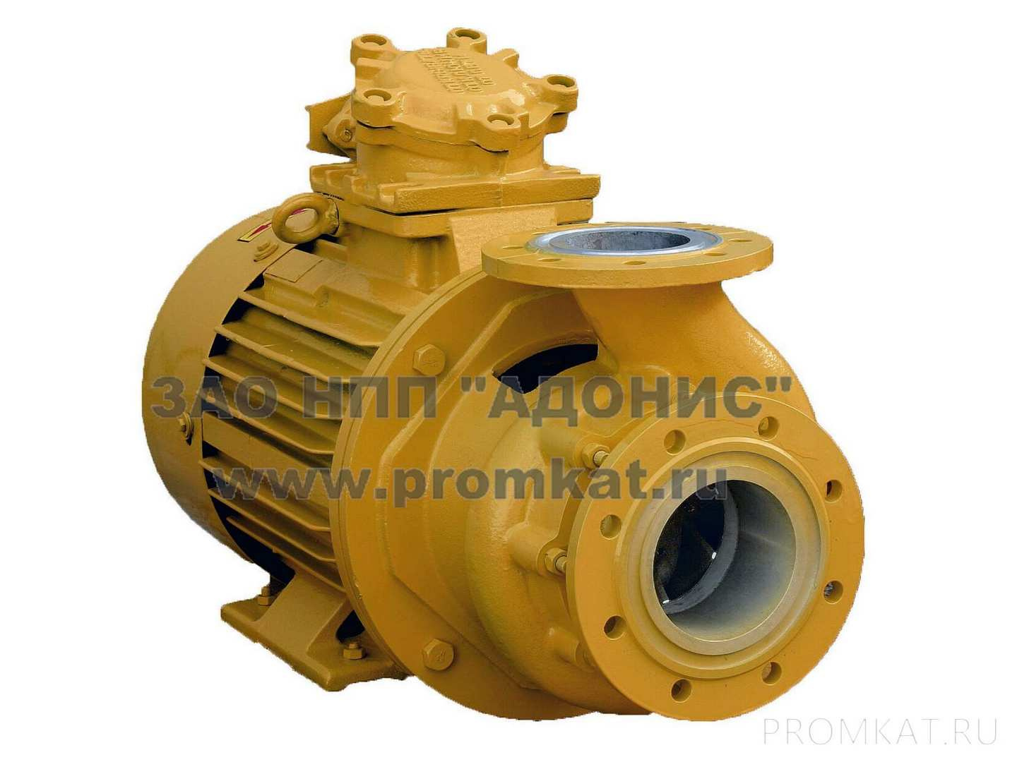

Технические характеристики:
Марка насосаНомин.
подача,
м
3/ч
Номин.
напор,
м
Мощность
двигателя,
кВт
Габаритные
размеры без
тары, мм
Масса
без тары
не более, кг
КМН 100-80-160752511700х370х500125
КМН 100-80-1601003215806х370х500180
КМН 125-100-1701302418,5828х400х496212
КМН 125-100-1601603022880х400х520231
Значения подачи и напора в зависимости от перекачиваемой жидкости:
Марка насосаКМН 100-80-160
(11 кВт)
КМН 100-80-160
(15 кВт)
КМН 125-100-170
(18,5 кВт)
КМН 125-100-160
(22 кВт)
Подача номинальная (по воде):
- м3/ч75100130160
- л/с21283645
- м3/с0,0210,0280,0360,045
Номинальная подача, м3/ч, при перекачивании:
- дизельного топлива, плотность 850 кг/м3            90120150184
- бензина, плотность 760 кг/м398130161200
Напор номинальный, м25±10%32±10%24±10%30±10%
Рабочий диапазон подач, м3/ч, по воде50÷9054÷10077÷15880÷160
Рабочий диапазон подач, м3/ч:
- по дизельному топливу, плотность 850 кг/м360÷10865÷12088÷15092÷184
- по бензину, плотность 760 кг/м3      65÷11770÷13095÷16199÷200
Напор в рабочем диапазоне, м30÷1842÷3028÷2237 ÷ 30
