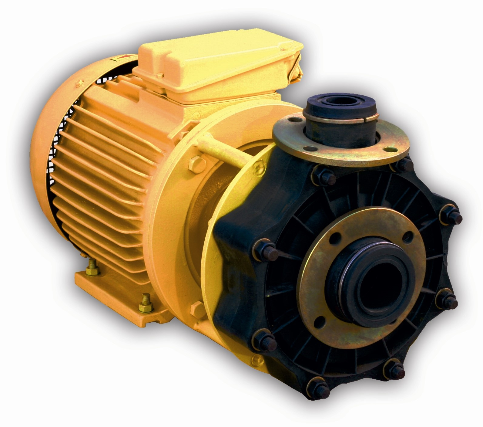

Насосы химические КМХ 65 для химически активных жидкостей
Обновлено 14.07.2026 452382
Отрасли применения:
  • химическая,
  • нефтехимическая,
  • фармацевтическая,
  • энергетика, машиностроение.
Перекачиваемые жидкости:
  • химически активные жидкости (кислоты, щелочи, гидроокиси - см. таблицу),
  • в перекачиваемой жидкости допускается содержание твердых включений в количестве не более 0,1 % по массе с размером частиц не более 0,2 мм,
  • кинематическая вязкость перекачиваемой жидкости
  • не более 30 сСт,
  • плотность не более 1850 кг/м3.
Тип конструкции:
  • центробежные, горизонтальные, консольные, моноблочные, одноступенчатые,
  • детали проточной части насосов серии КМХ изготовлены из армлена, устойчивого к химически активным жидкостям,
  • насосы укомплектованы уплотняющими кольцами из химически стойкой резиновой смеси марок: EPDM и фторкаучук,
  • насосы КМХ изготавливаются на базе электродвигателей общепромышленного исполнения, при применении во взрывоопасныхпомещениях – на базе взрывозащищённых электродвигателей (ВЗГ),
  • допускаемый кавитационный запас, не более - 4,5 м,
  • вид климатического исполнения У2,
  • питание насоса – трехфазный переменный ток, напряжением 380 В,
  • возможно изготовление насосов по индивидуальным требованиям заказчика (подача, напор, климатическое исполнение и пр.).
Гарантия 18 месяцев.
Продукция декларирована в соответствии с ТР ТС 010/2011 «О безопасности машин и оборудования».
