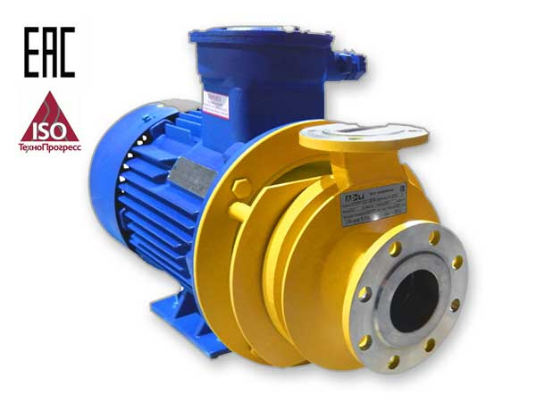

Насосы химические ХМ 50, ХМ 80 для химически активных жидкостей
Обновлено 14.07.2026 452384
Отрасли применения:
  • химическая,
  • фармацевтическая,
  • энергетика,
  • машиностроение.
Перекачиваемые жидкости:
  • химические и технические активные жидкости
  • в перекачиваемой жидкости допускается содержание коротковолокнистых и твёрдых неабразивных включений до 0,1 % по массе, размер твёрдых включений до 0,2 мм,
  • плотность не более 1,35 г/см3,
  • кинематическая вязкость не более 30 сСт,
  • температура перекачиваемой жидкости от минус 30 до плюс 100°С.
Тип конструкции:
  • центробежные, горизонтальные, консольные,
  • моноблочные, одноступенчатые,
  • детали проточной части изготовлены из высокопрочной хромоникелевой стали 12Х18Н9ТЛ, что повышает износоустойчивость насоса;
  • технологичная система торцового уплотнения и система гидравлической разгрузки осевой силы, значительно увеличивающие срок службы насоса;
  • насосы изготавливаются на базе электродвигателей общепромышленного исполнения, при применении во взрывоопасныхпомещениях – на базе взрывозащищённых электродвигателей (ВЗГ);
  •  допускаемый кавитационный запас, не более 4,5 м;
  • вид климатического исполнения У2;
  • возможно изготовление насосов по индивидуальным требованиям заказчика (подача, напор, климатическое исполнение и пр.);
  • питание насоса - трехфазный переменный ток, напряжением 380 В;
Гарантия 18 месяцев.

ХМ 50-32-20015457,5543х323х34850
ХМ 50-32-200 (ВЗИ)15457,5543х323х34878
ХМ 80-50-200505022764х400х460220
ХМ 80-50-200 (ВЗИ)505022764х400х460260
