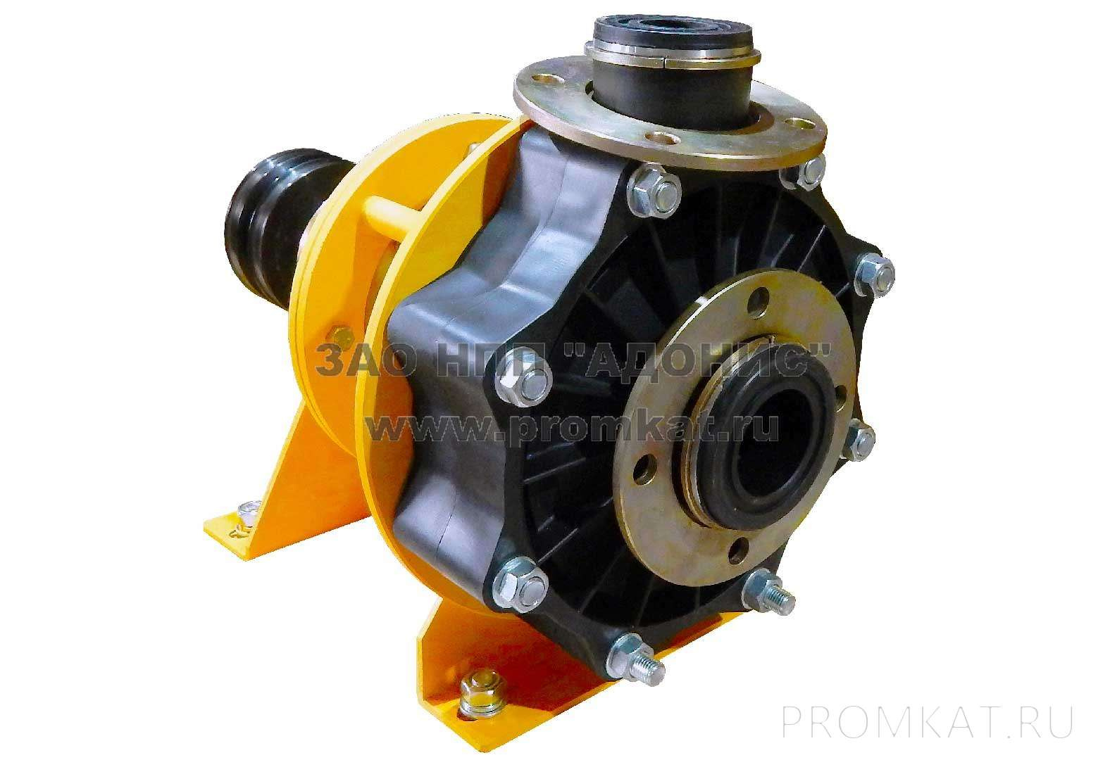

Насосы химические КМХ-Д-65 для химически активных жидкостей
Обновлено 14.07.2026 452383
Отрасли применения:
  • химическая,
  • нефтехимическая,
  • фармацевтическая,
  • энергетика, машиностроение.
Перекачиваемые жидкости:
  • химически активные жидкости (кислоты, щелочи, гидроокиси - см. таблицу 1),
  • в перекачиваемой жидкости допускается содержание твердых включений в количестве не более 0,1 % по массе с размером частиц не более 0,2 мм,
  • кинематическая вязкость перекачиваемой жидкости не более 30 сСт,
  • плотность не более 1850 кг/м3.

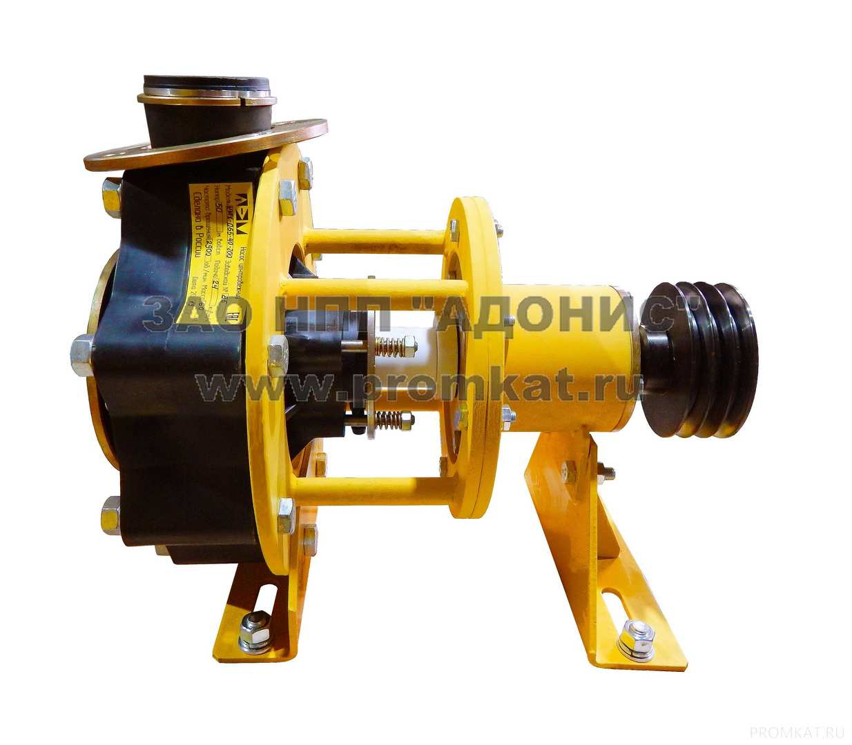

Тип конструкции:
  • центробежные, моноблочные
  • горизонтальные, одноступенчатые,
  • насос центробежный моноблочный горизонтальный с осевым подводом и вертикальным отводом, с трехручьевым шкивом на выходном конце вала;
  • привод насоса от вала отбора мощности любого механического и электрического привода с передачей вращения не менее 2900 об/мин;
  • детали проточной части насосов КМХ-Д изготовлены из армлена, устойчивого к химически активным жидкостям,
  • допускаемый кавитационный запас, не более - 4,5 м.,
  • вид климатического исполнения У2,
  • возможно изготовление насосов по индивидуальным требованиям заказчика (подача, напор, климатическое исполнение и пр.).
Гарантия 18 месяцев.
Продукция декларирована в соответствии:
ТР ТС 010/2011 «О безопасности машин и оборудования».
Технические характеристики насосов КМХ-Д 65-40-200:
Марка насосаНомин.
подача,
м
3/ч
Номин.
напор,
м
Мощность
двигателя,
кВт
Привод насосаГабаритные
размеры без
тары, мм
Масса без
тары не
более, кг.
КМХ-Д 65-40-200245015через шкив555х355х45055
Характеристики перекачиваемых компонентов:
Перекачиваемая жидкостьКонцентрация,
Температура,
ОС
Серная кислота1-981-70
Соляная кислота1-371-60
Азотная кислота1-401-60
Фтористоводородная кислота1-6010-70
Фосфорная кислота1-951-60
Уксусная кислота1-981-60
Щелочь натриевая1-5020-70
Гидроокись алюминия1-3220-70
Гидроокись калия1-532
