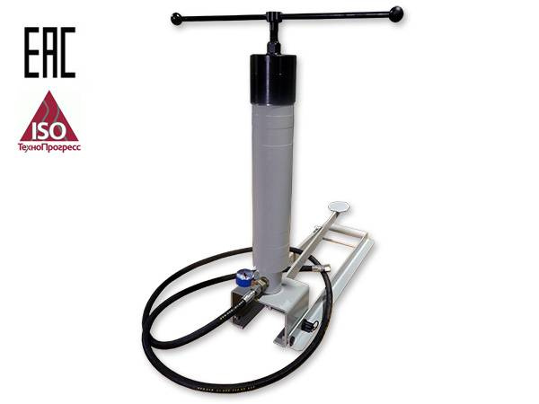

Нагнетатели смазки НС-250
Обновлено 14.07.2026 452397
Применение:
  • для нагнетания густых смазок, типа солидол, циатим, литол и т.п., под высоким давлением в запорную арматуру.
Отрасли применения:
  • нефтяная промышленность,
  • газовая промышленность,
  • химическая промышленность,
  • строительство,
  • энергетика.
Тип конструкции:
  • максимальное давление, развиваемое нагнетателем смазки - 250 кг/см2;
  • объем загрузочного цилиндра 1,5 или 3 литра,
  • рукав высокого давления имеет неразъемные обжимные наконечники с резьбой М20х1,5,
  • нагнетатель смазки НС-250 быстро подготавливается к работе и легко складывается для транспортирования,
  • возможно дополнительное комплектование комплектом колес для перемещения (под заказ).
Гарантия 12 месяцев.
Продукция декларирована в соответствии с ТР ТС 010/2011 «О безопасности машин и оборудования».
Технические характеристики:
Наименование показателяНС-250-1,5 МНС-250-3,0 М
Емкость загрузочного цилиндра, л1,53
Диаметр плунжера нагнетателя, мм1616
Рабочий ход плунжера нагнетателя, мм2020
Максимальное нагнетаемое количество смазки за один ход плунжера, см344
Максимальное давление, создаваемое нагнетателем, кг/см2250250
Максимальное усилие, прилагаемое к педали нагнетателя, кг5050
Длина рукава высокого давления, мм30003000
Габаритные размеры: (Д х Ш х В),не более, мм780х262х1070780х262х1270
Габаритные размеры нагнетателя с комплектом колес: (Д х Ш х В), не более, мм850х280х1070850х280х1270
Масса, не более, кг1618
Масса нагнетателя с комплектом колес, не более, кг17,3
