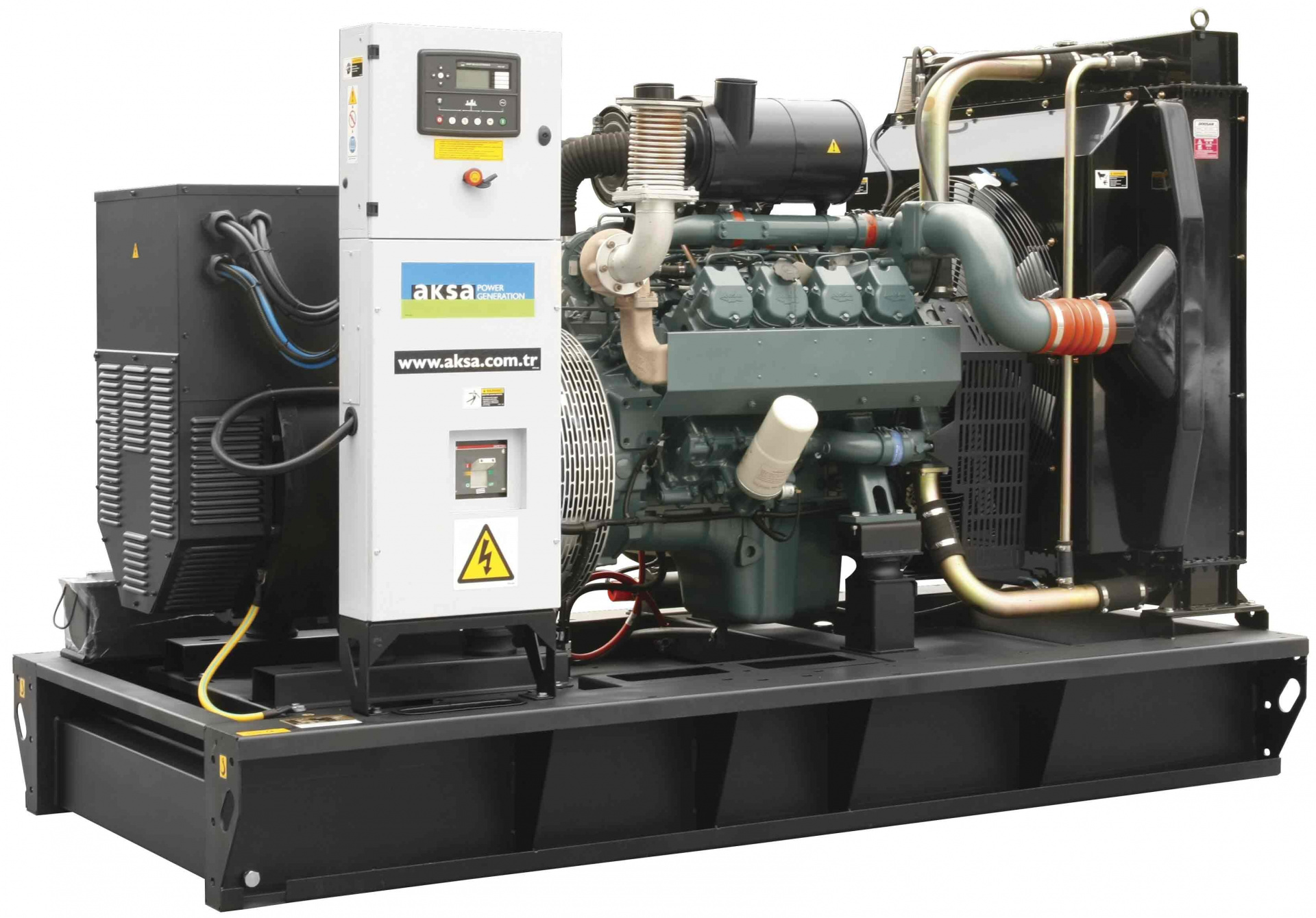

Дизель-генераторы AKSA AD-132 производятся на основе трехфазного электрического тока напряжением 400 В. Использование надежного и ремонтопригодного дизельного мотора Doosan в суровых условиях эксплуатации с высочайшим качеством энергии синхронных генераторов Mecc Alte является наиболее эффективным и обдуманным решением для обеспечения основного электроснабжения потребителей.
При использовании дизельных генераторов AKSA AD с цифровой панелью DSE 6020 (ручной запуск) необходимо постоянное присутствие человека. При использовании генератора с панелью переключения нагрузки ATS (система автозапуска) при условии наличия оператора необязательно, так как дизель генератор запустится автоматически при пропадании основного питания.
Комплектация
Заправлена антифризом (50/50), t = - 40C
Заправлена маслом
Автомат защиты от короткого замыкания
Подогрев охлаждающей жидкости
Блок зарядки аккумуляторов
Свинцовые необслуживаемые аккумуляторные батареи
Электронный регулятор частоты вращения
Датчик давления масла
Датчик температуры охлаждающей жидкости
Термостат
Встроенный топливный бак
Запираемая дверца панели управления
Антивибрационные прорезиненные подушки
Стальная сварная рама
Дизельный двигатель с навесным оборудованием
Стандартный радиатор системы охлаждения
Генератор (бесщеточный, одноопорный)
Электростартер
Гибкий переходник выхлопной системы
Стандартный промышленный глушитель (-9 дБ)
Воздушный фильтр для работы в нормальных условиях
Система топливоподачи с фильтрацией
Система смазки с фильтрацией
Система защиты по низкому давлению масла
Защита обмоток генератора
Общие характеристики
Мощность номинальная: 96 кВт
Мощность максимальная: 106 кВт
Напряжение: 230/400 В
Частота тока: 50 Гц
Двигатель
Производитель двигателя: Doosan
Модель двигателя: D1146T
Страна происхождения: Южная Корея
Страна сборки: Южная Корея
Мощность: 107 кВт
Количество цилиндров: 6
Расположение цилиндров: рядное
Рабочий объем двигателя: 8.07 л
Система впуска воздуха: атмосферная
Частота вращения вала двигателя: 1500 о/мин
Диаметр цилиндра: 111 мм
Ход поршня: 139 мм
Альтернатор
Производитель генератора: Mecc Alte
Страна сборки генератора: Италия
Тип альтернатора: синхронный
Род тока: переменный
Номинальный коэффициент мощности: 0.8
Класс изоляции: H
Топливная система
Топливный бак: 340 л
Расход топлива при 75% нагрузке: 22.2 л/ч
Расход топлива при 100% нагрузке: 26 л/ч
Контроллер
Модель контроллера: Deep Sea Electronics DSE 6020
Страна сборки контроллера: Великобритания
Контроллер ручного запуска: есть
Контроллер двигателя: есть
Контроль работы генератора: напряжение/ток/частота/превышение тока/задержка переходного процесса генератора
Защита генератора (ANSI): повышение/понижение напряжения, повышение/понижение частоты, перегрузка по току, обратная мощность
Запуск/остановка генератора: автоматический/ручной
Защита при авариях: есть
Степень защиты передней панели: IP65
ЖК дисплей: с подветкой, индикация значками (иконками)
Автоматическое переключение между сетью и генератором: есть
Светодиодная индикация аварий: есть
Режим энергосбережения: есть
Настраиваемый таймер и сигнализация: есть
Входы: 4 цифровых входа, 3 аналоговых входа
Выходы: 6 выходов (4 настраивается в версии MPU/Alt.; 6 настраивается в CAN-версии)
Масляная система
Объем системы смазки: 15.5 л
Рекомендуемый тип масла: SAE 15W40/10W30
Система охлаждения
Емкость системы охлаждения: 34 л
Минимальная t°С запуска (без подогревателя ОЖ): -10.00 °C
Дополнительная информация
Межсервисный интервал: 250.00 м.ч.
Ресурс до капитального ремонта: 30000 м.ч.
Гарантия: 24 месяца
Габариты
Длина: 2300 мм
Ширина: 1150 мм
Высота: 1660 мм
Вес: 1600 кг
Исполнение: открытое
