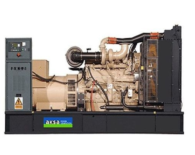

Дизель-генераторы AKSA AC-550 изготавливаются на основе американского дизельного мотора Cummins и доступны для производства 3-х фазного электрического тока напряжением 400 В. Использование надежного и ремонтопригодного дизельного мотора Cummins в суровых условиях эксплуатации с высочайшим качеством энергии синхронных генераторов Mecc Alte является наиболее эффективным и обдуманным решением для обеспечения основного и резервного электроснабжения потребителей.
При использовании дизельных генераторов AKSA AC с цифровой панелью DSE 6020 (ручной запуск) необходимо постоянное присутствие человека. При использовании генератора с панелью переключения нагрузки ATS (система автозапуска) при условии наличия оператора необязательно, так как дизель генератор запустится автоматически при пропадании основного питания.
Комплектация
 Заправлена антифризом (50/50), t = - 40C
 Заправлена маслом
 Автомат защиты от короткого замыкания
 Подогрев охлаждающей жидкости
 Блок зарядки аккумуляторов
 Свинцовые необслуживаемые аккумуляторные батареи
 Электронный регулятор частоты вращения
 Датчик давления масла
 Датчик температуры охлаждающей жидкости
 Термостат
 Встроенный топливный бак
 Запираемая дверца панели управления
 Антивибрационные прорезиненные подушки
 Стальная сварная рама
 Дизельный двигатель с навесным оборудованием
 Стандартный радиатор системы охлаждения
 Генератор (бесщеточный, одноопорный)
 Электростартер
 Гибкий переходник выхлопной системы
 Стандартный промышленный глушитель (-9 дБ)
 Воздушный фильтр для работы в нормальных условиях
 Система топливоподачи с фильтрацией
 Система смазки с фильтрацией
 Система защиты по низкому давлению масла
 Защита обмоток генератора
Общие характеристики
Мощность номинальная: 400 кВт
Мощность максимальная: 440 кВт
Напряжение: 230/400 В
Частота тока: 50 Гц
Двигатель
Производитель двигателя: Cummins
Модель двигателя: QSX15G8
Страна происхождения: США
Страна сборки: США
Мощность: 444 кВт
Количество цилиндров: 6
Расположение цилиндров: рядное
Рабочий объем двигателя: 15 л
Система впуска воздуха: турбонаддув
Частота вращения вала двигателя: 1500 об/мин
Диаметр цилиндра: 137 мм
Ход поршня: 169 мм
Альтернатор
Производитель генератор: Mecc Alte
Модель генератора: ECO 40-3S
Страна сборки генератора: Италия
Тип альтернатора: синхронный
Ток: 721 А
Род тока: переменный
Номинальный коэффициент мощности: 0.8
Класс изоляции: H
Топливная система
Топливный бак: 850 л
Расход топлива при 50% нагрузке: 55 л/ч
Расход топлива при 75% нагрузке: 79 л/ч
Расход топлива при 100% нагрузке: 105 л/ч
Контроллер
Модель контроллера: Deep Sea Electronics DSE 7320
Страна сборки контроллера: Великобритания
Контроллер ручного запуска: есть
Контроллер двигателя: есть
Контроль работы генератора: напряжение/частота/превышение тока/задержка переходного процесса генератора
Защита генератора (ANSI): повышение/понижение напряжения, повышение/понижение частоты, перегрузка по току, обратная мощность
Запуск/остановка генератора: автоматический/ручной
Защита при авариях: есть
Степень защиты передней панели: IP65
ЖК дисплей: с подветкой, индикация значками (иконками)
Автоматическое переключение между сетью и генератором: есть
Светодиодная индикация аварий: есть
Режим энергосбережения: есть
Настраиваемый таймер и сигнализация: есть
Входы: 9 настраиваемых входов
Выходы: 8 настраиваемых выходов
Разъемы: RS232, RS485
Дистанционное управление: есть
Смс оповещение: нужен дополнительно внешний модем
Поддержка удаленных мониторов: до 3-х
Запуск и остановка с помощью SMS: есть
Ethernet: через DSE860/865 модули
PLC редактор: есть
Совместимость c DSENet: есть
Возможность установки PIN-кода: есть
Возможность прямого USB-подключения: есть
Масляная система
Объем системы смазки: 91 л
Рекомендуемый тип масла: SAE 15W40/10W30
Система охлаждения
Емкость системы охлаждения: 66 л
Минимальная t°С запуска (без подогревателя ОЖ): -10.00 °C
Дополнительная информация
Межсервисный интервал: 500 м.ч.
Ресурс до капитального ремонта: 30000 м.ч.
Гарантия: 24 месяца
Габариты
Длина: 3407 мм
Ширина: 1550 мм
Высота: 2103 мм
Вес: 3850 кг
