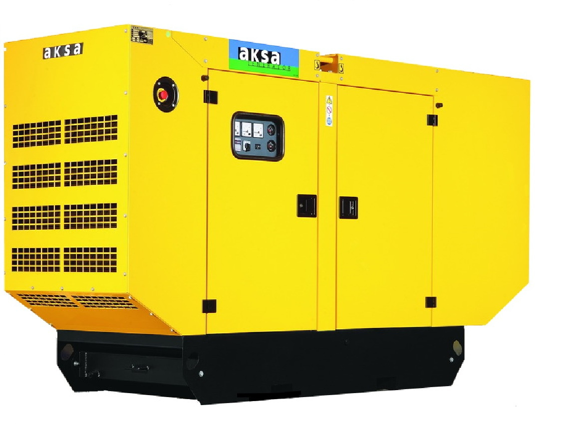

Дизель-генераторы AKSA APD145C изготавливаются на основе китайского дизельного мотора Cummins-China и доступны для производства 3-х фазного электрического тока напряжением 400 В. Использование надежного и ремонтопригодного дизельного мотора Cummins-China в суровых условиях эксплуатации с высочайшим качеством энергии синхронных генераторов Mecc Alte является наиболее эффективным и обдуманным решением для обеспечения основного электроснабжения потребителей.
При использовании дизельных генераторов AKSA APD с цифровой панелью DSE 6020 (ручной запуск) необходимо постоянное присутствие человека. При использовании генератора с панелью переключения нагрузки ATS (система автозапуска) при условии наличия оператора необязательно, так как дизель генератор запустится автоматически при пропадании основного питания.

Общие характеристики
Мощность номинальная: 105 кВт
Мощность максимальная: 116 кВт
Напряжение: 230/400 В
Частота тока: 50 Гц
Двигатель
Производитель двигателя: Cummins-China
Модель двигателя: 6BTAA5.9G2
Страна происхождения: Китай
Страна сборки: Китай
Мощность: 120 кВт
Количество цилиндров: 6
Расположение цилиндров: рядное
Рабочий объем двигателя: 5.9 л
Система впуска воздуха: турбонаддув
Частота вращения вала двигателя: 1500 о/мин
Диаметр цилиндра: 102 мм
Ход поршня: 120 мм
Альтернатор
Производитель генератора: Aksa
Модель генератора: AK4110
Страна сборки генератора: Турция
Тип альтернатора: синхронный
Род тока: переменный
Номинальный коэффициент мощности: 0.8
Класс изоляции: H
Топливная система
Топливный бак: 195 л
Расход топлива при 100% нагрузке: 30 л/ч
Контроллер
Модель контроллера: Deep Sea Electronics DSE 6020
Страна сборки контроллера: Великобритания
Контроллер ручного запуска: есть
Контроллер двигателя: есть
Контроль работы генератора: напряжение/ток/частота/превышение тока/задержка переходного процесса генератора
Защита генератора (ANSI): повышение/понижение напряжения, повышение/понижение частоты, перегрузка по току, обратная мощность
Запуск/остановка генератора: автоматический/ручной
Защита при авариях: есть
Степень защиты передней панели: IP65
ЖК дисплей: с подветкой, индикация значками (иконками)
Автоматическое переключение между сетью и генератором: есть
Светодиодная индикация аварий: есть
Режим энергосбережения: есть
Настраиваемый таймер и сигнализация: есть
Входы: 4 цифровых входа, 3 аналоговых входа
Выходы: 6 выходов (4 настраивается в версии MPU/Alt.; 6 настраивается в CAN-версии)
Масляная система
Объем системы смазки: 16.40 л
Рекомендуемый тип масла: SAE 15W40/10W30
Система охлаждения
Емкость системы охлаждения: 34.4 л
Минимальная t°С запуска (без подогревателя ОЖ): -10.00 °C
Дополнительная информация
Межсервисный интервал: 500 м.ч.
Ресурс до капитального ремонта: 30000 м.ч.
Гарантия: 24 месяца
Габариты
Длина: 3320 мм
Ширина: 1070 мм
Высота: 1730 мм
Вес: 1820 кг
Исполнение: в кожухе
