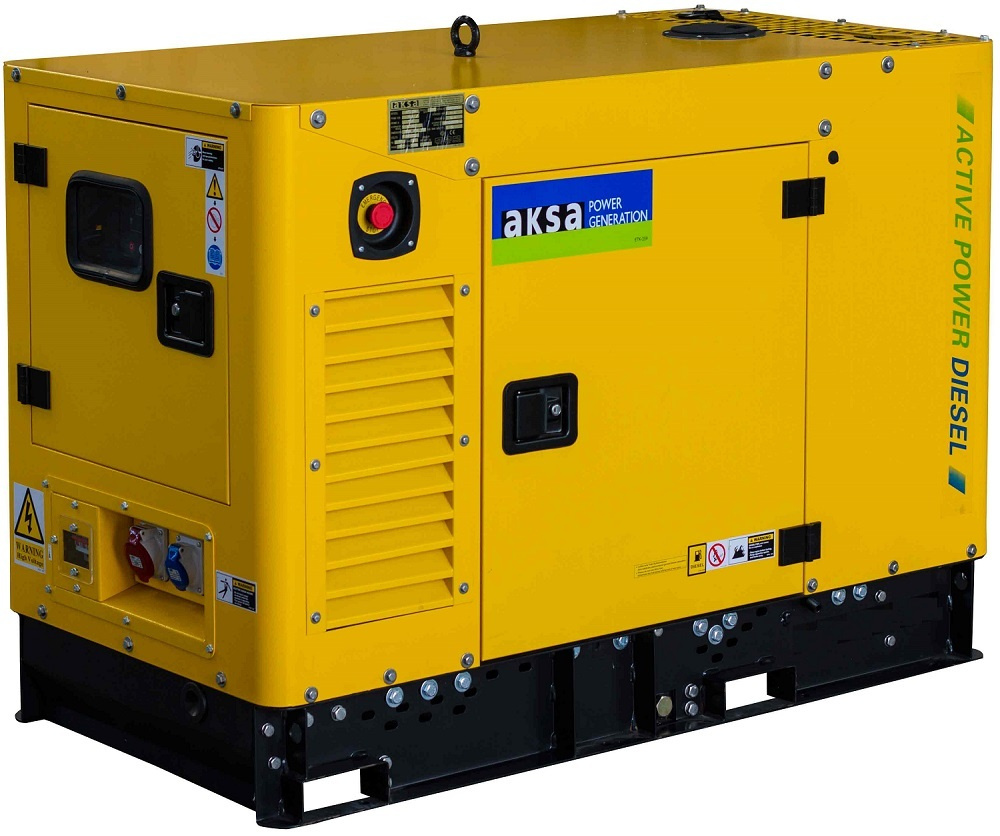

Дизель-генераторы Aksa APD13A изготавливаются на основе китайского дизельного мотора Aksa и доступны для производства 3-х фазного электрического тока напряжением 400 В. Использование надежного и ремонтопригодного дизельного мотора Aksa в суровых условиях эксплуатации с высочайшим качеством энергии синхронных генераторов Aksa является наиболее эффективным и обдуманным решением для обеспечения основного и бесплатного электроснабжения потребителей.
При использовании дизельных генераторов AKSA APD с цифровой панелью DSE 6020 (ручной запуск) необходимо постоянное присутствие человека. При использовании генератора с панелью переключения нагрузки ATS (система автозапуска) при условии наличия оператора необязательно, так как дизель генератор запустится автоматически при пропадании основного питания.
