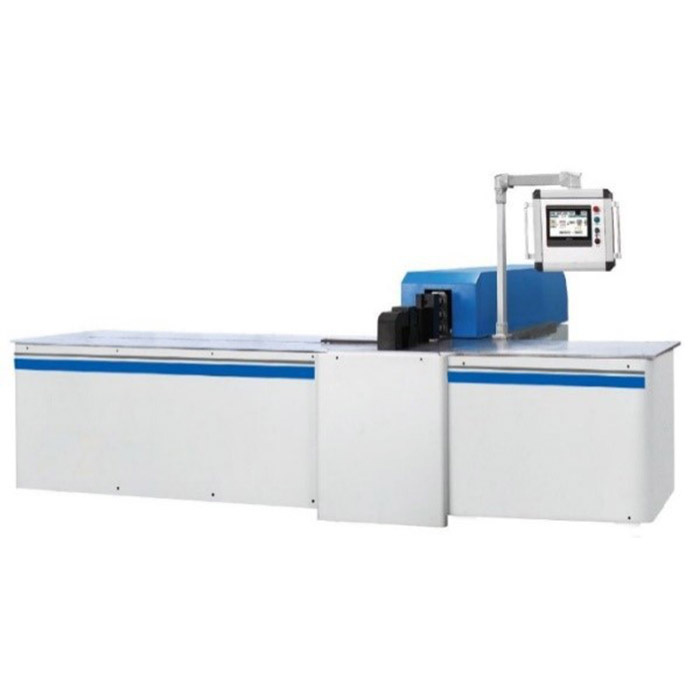

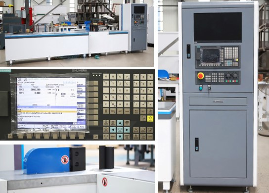

Станок с ЧПУ для гибки токопроводящих шин CNC-50Z-PS
Обновлено 22.08.2023 459328
Станок с ЧПУ для гибки медных и алюминиевых шинопроводов широко используется в производстве переключателей высокого-низкого уровня, создании электрических панелей управления, создании электростанций.
  • Модель: CNC-50Z-PS
  • Номинальная сила: 350 кН
  • Режим привода: Сервопривод
  • Максимальный ход гибки: 220 мм
  • Длина блочного калибра: ±0,1 (1000 мм)
  • Точность гибки: ±0,5
  • Точность повторения: ±0,1
  • Максимальная толщина обработки: 12 мм
  • Максимальная ширина обработки: 200 мм
  • Максимальная скорость блочного калибра: 15 м/мин
  • Скорость гибки:
  • Быстрая: 5 м/мин
  • Медленная: 1,25 м/мин
  • Мощность двигателя блока манометра: 0,75 кВт
  • Мощность главного двигателя: 5 кВт
  • Габаритные размеры: 4200 х 1800 мм
  • Вес: 2600 кг
