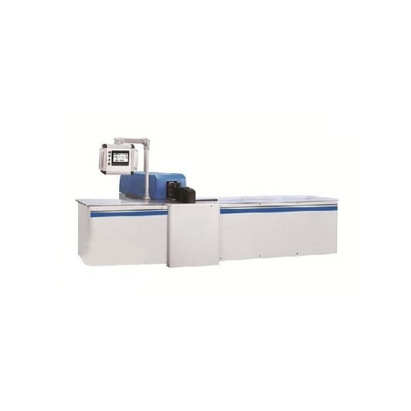

Станок с ЧПУ для гибки токопроводящих шин CNC-50Z-H
Обновлено 26.12.2023 901178
Станок с ЧПУ (числовым программным управлением) для обработки токопроводящих шин - это более продвинутая версия комбинированного станка, которая позволяет выполнять все те же операции, но с большей точностью и скоростью.
  • Мощность главного двигателя: 5,5 кВт
  • Точность гиба: +/-1 º
  • Режим привода: Гидравлический
  • Номинальная сила: 500 кН
  • Максимальная ширина обработки: 200 мм
  • Максимальная толщина обработки: 15 мм
  • Максимальный ход изгиба: 220 мм
  • Точность блочного датчика: +/-0,1 (1000 мм)
  • Точность повторения местоположения: +/-0,5
  • Максимальная скорость блочного датчика (ось Х): 15 м/мин
  • Скорость изгиба (ось Y): Быстрый-5, медленный-1,25 м/мин
  • Мощность двигателя блочного датчика: 0,75 кВт
  • Длина блочного датчика: 1600 мм
  • Габаритные размеры: 4200 х 1800 мм
  • Вес: 2800 кг
