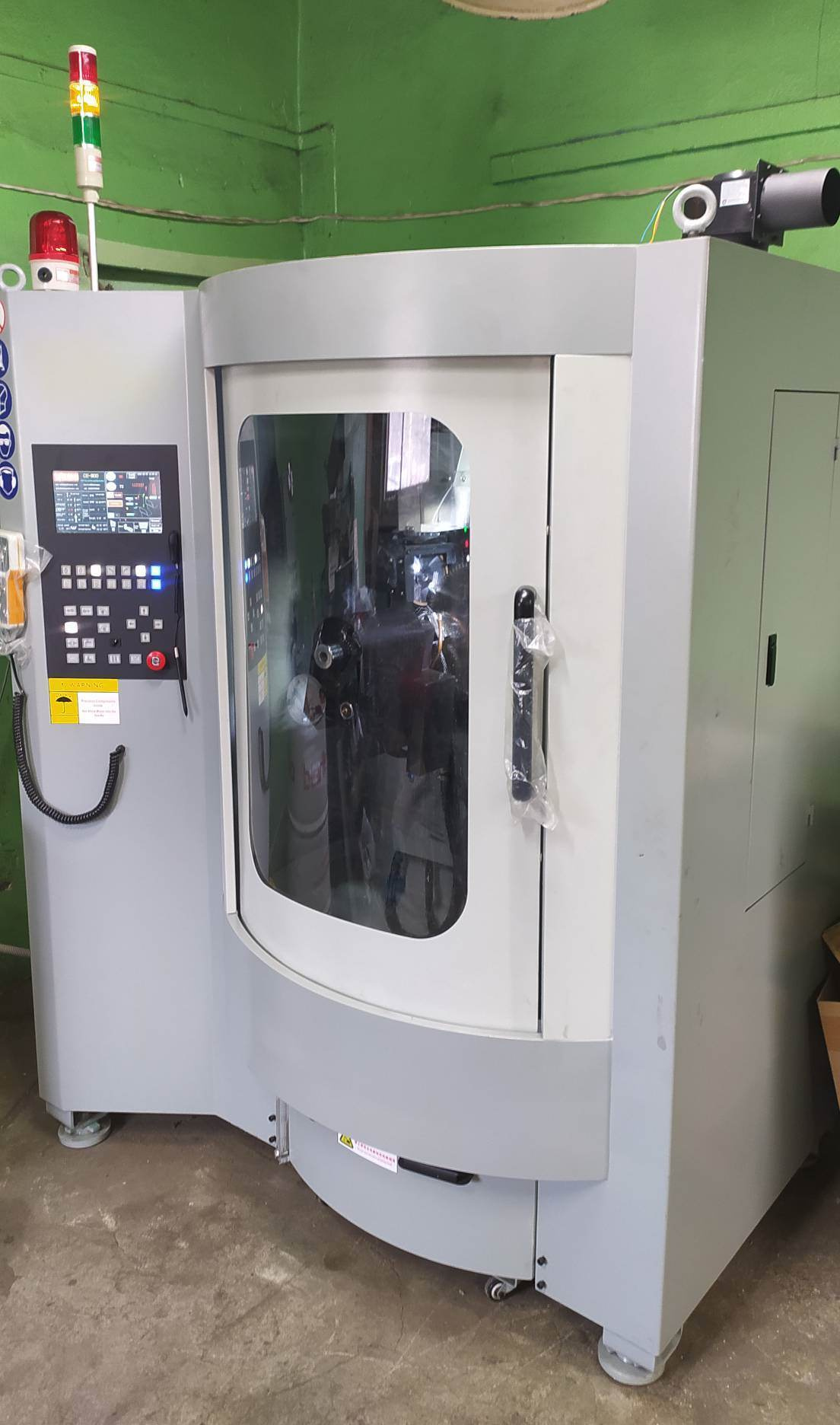

Продается автоматический станок для заточки дисковых пил ABM CNC-PRO 1300 с твердосплавными напайками по передней и задней граням, с 8-осевым управлением на базе ЧПУ, с системой двойного заточного...

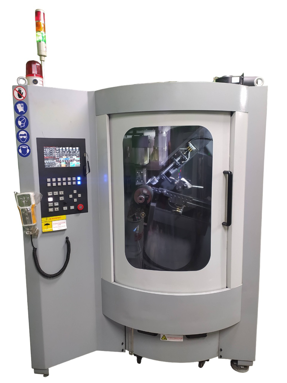

Автоматический заточной станок CH800 предназначен для заточки дисковых пил с твердосплавными напайками используемых при распиле дерева, ДСП, алюминия и пластика.
Задача станка - обеспечить высокой точностью и производительностью распил используемого материала.
ОБЛАСТЬ ПРИМЕНЕНИЯ:
Станок рекомендуется для лесопильных производств, мебельных и столярных комбинатов, где применяются дисковые пилы с твердосплавными напайками .
Также станок рекомендуется для сервисных центров по заточке дереворежущего инструмента.
НАЗНАЧЕНИЕ:

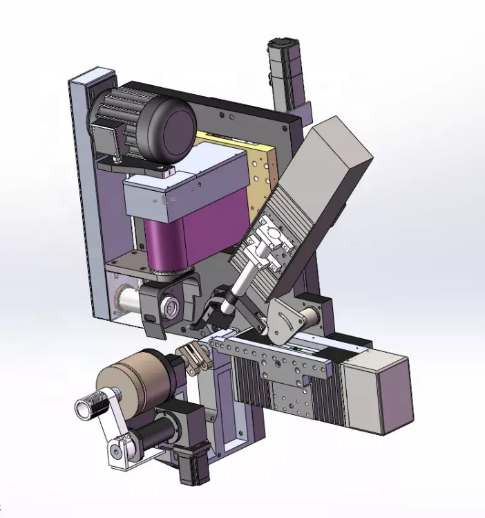

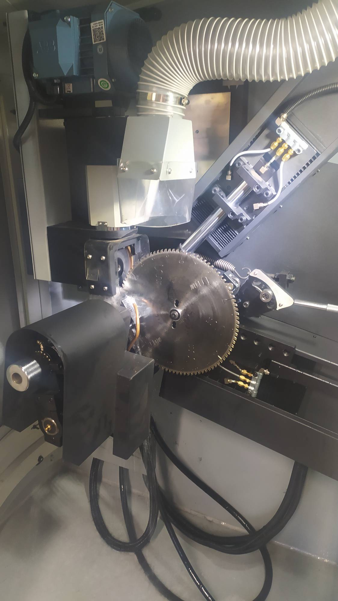

Заточной станок CH800 осуществляет заточку стандартных форм (прямой, скошенной, трапециевидной или комбинированной) зубьев дисковых пил по передней и задней граням с диаметром до 810мм.

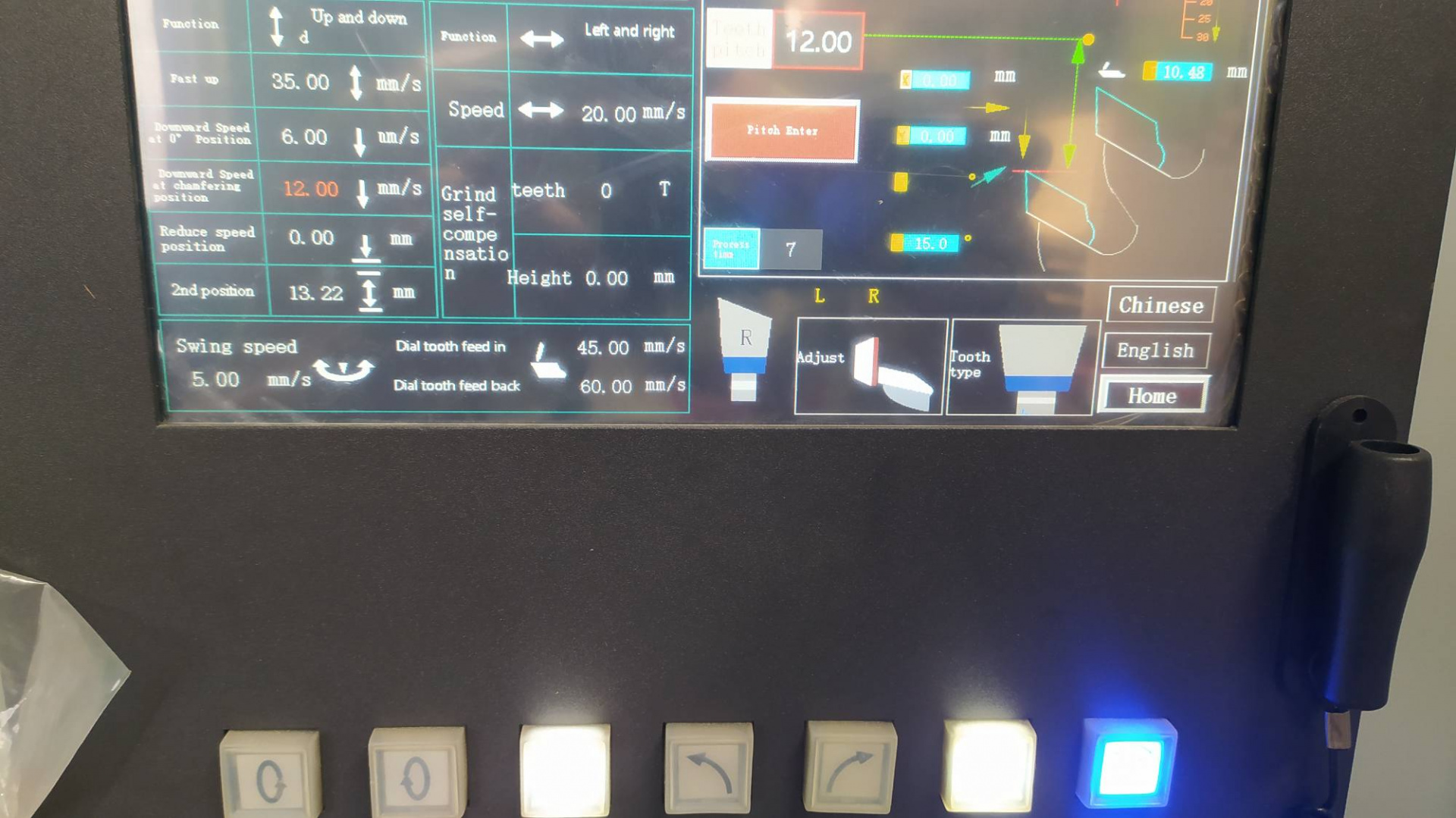

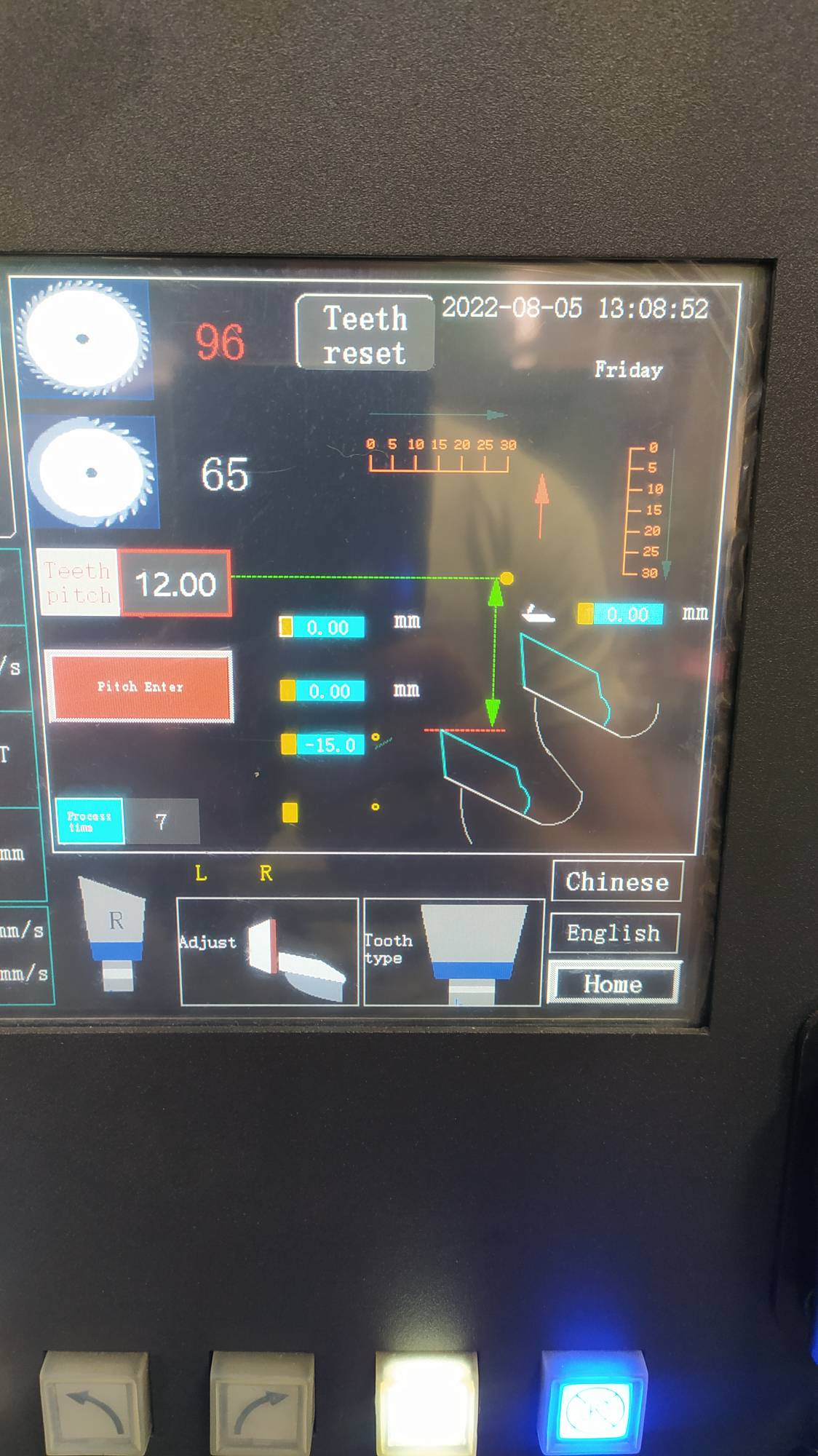

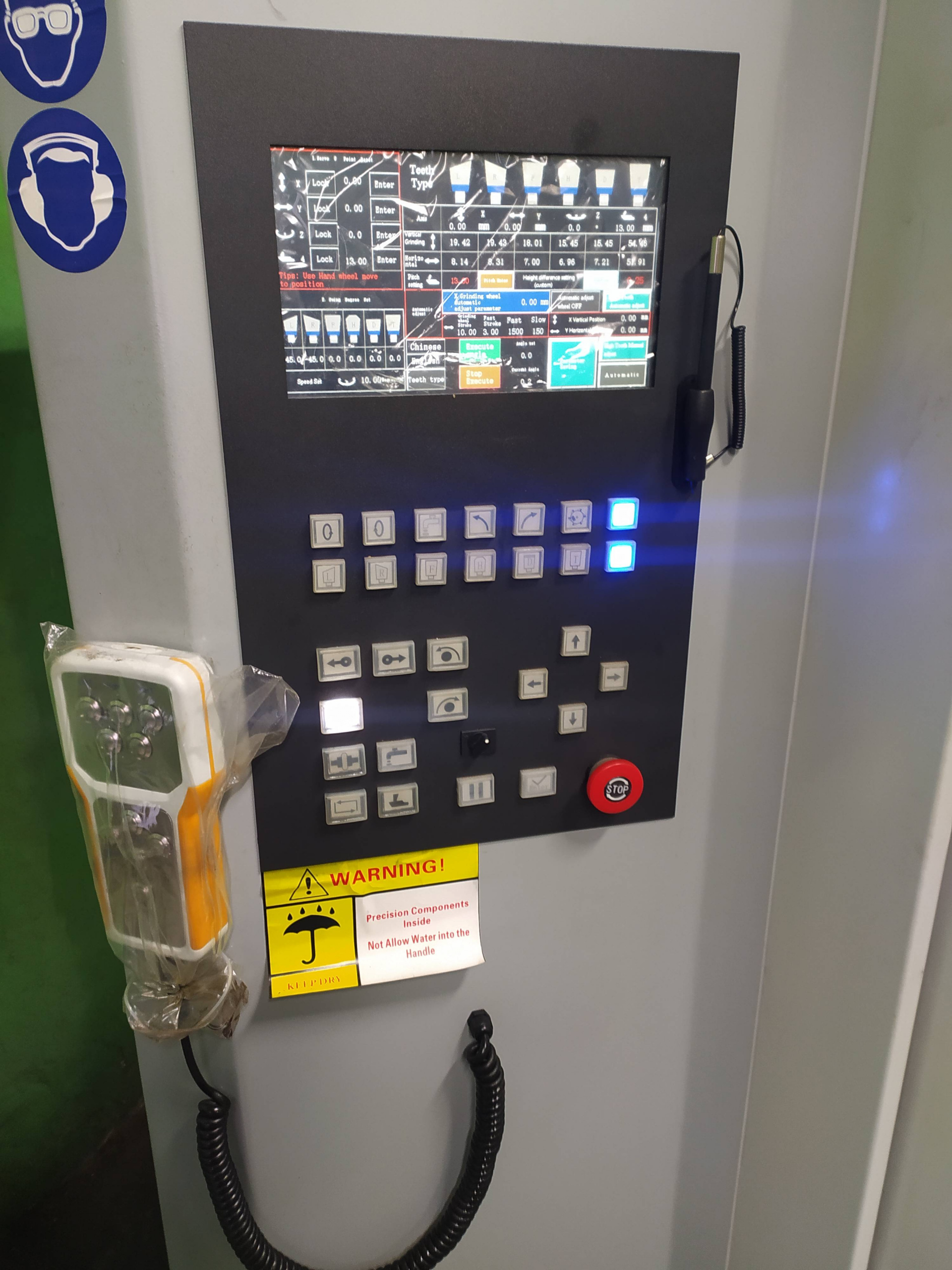

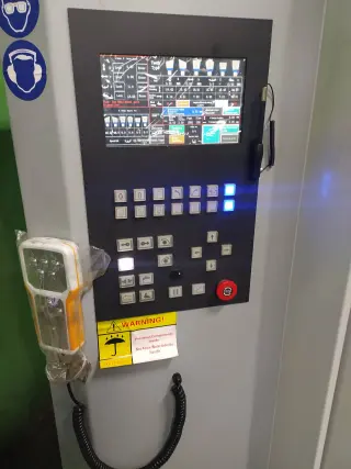

Станок управляется системой ЧПУ , которая упрощает процесс управления, а управление вращением и настройкой угла можно легко контролировать с помощью панели ЖК-дисплея.
Заточной станок также оснащен выносным пультом управления для быстрого позиционирования заточной головки, выбора геометрии зуба, настройки режущего инструмента
4 управляемых оси станка для заточки дисковых пил с ЧПУ CH800, которые управляют шлифовкой скоса, подачей шлифовального круга, ходом шлифования и подачей зубьев, позволяют затачивать зубья любой геометрии за 1 рабочий цикл.
При использовании водяного или масляного СОЖ можно достичь превосходного конечного результата заточки.
