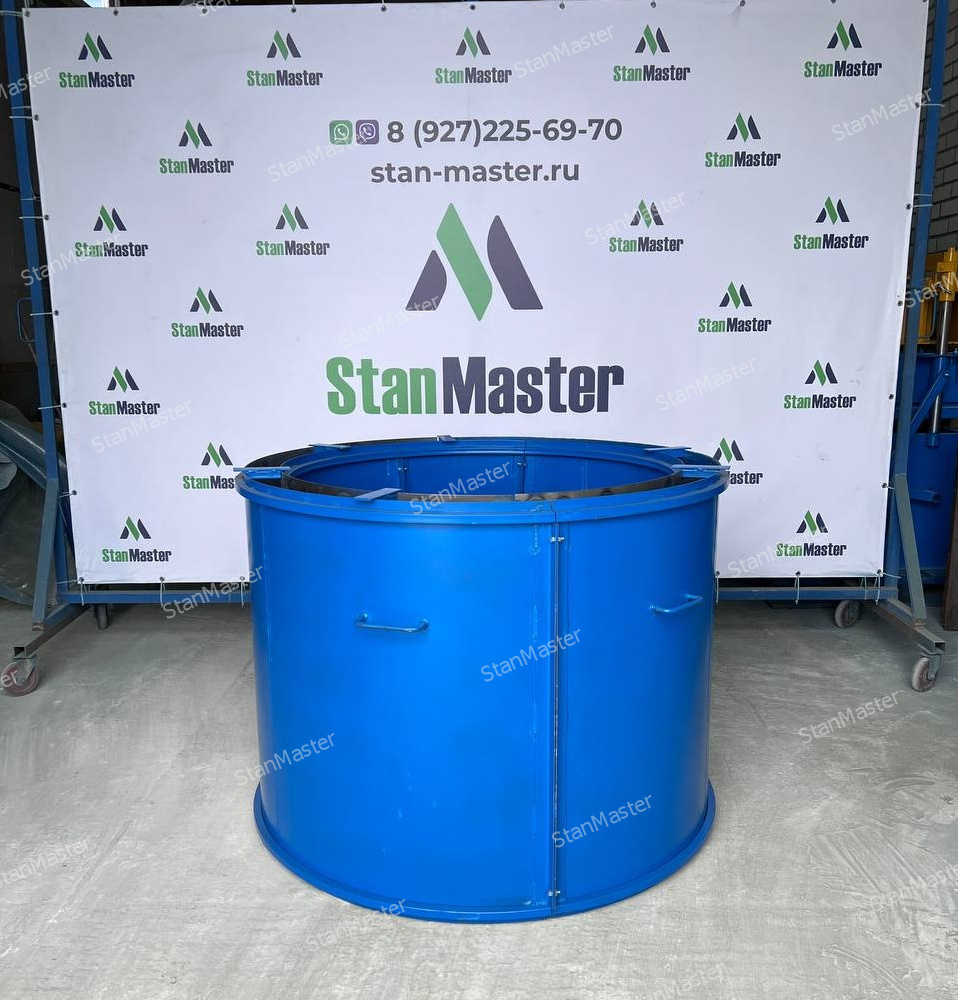

Форма для изготовления кольца колодцев КС 7.9
Обновлено 11.06.2024 460362
ФОРМА КС 7.9
Производительность колец в смену до 5 шт.
Размеры изделия D внутр-700 / D нар-860 / H-900 / S-80
Размеры формы ДхШхВ1000х1000х900
Марка сталиСт3, 09Г2С
Толщина листа2 мм.
Масса130 кг.
Срок изготовления1 день
ВибраторыНе требуется
Производим формы КС7.3 / 7.6 / 7.9

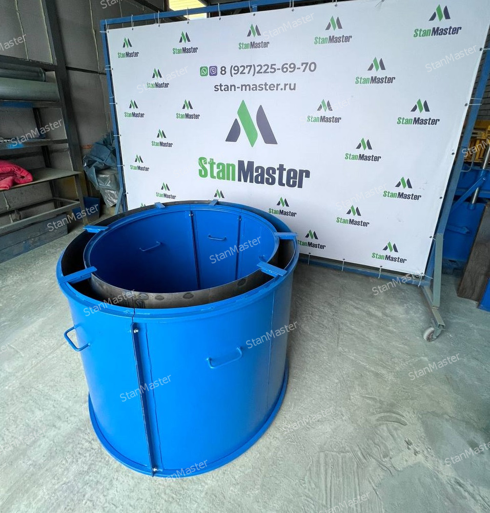

  • Форма КС 7.9 разборная — форма для производства колодезных (канализационных) стеновых колец. Предназначена для изготовления колец диаметром 700мм, высотой 890мм (СТБ 1077-97). Состоит из внутренней и наружной обечаек. Внутренняя разборная часть выполнена из 4-х частей (3 части + клин) либо 3-х частей (2 части + клин). Наружная часть (обечайка) может состоять из 2-х либо 4-х частей.
  • Формы для колодезных колец – это каркас из металла, обычно, его толщина составляет от 4 до 8 мм. Именно эта форма становится основой для создания колодезного кольца.
  • Это основа для создания колодезного кольца, и она может быть произведена из разных материалов. Но наиболее предпочтительными являются формы из металла. Они долговечные, их невозможно сломать или испортить, благодаря чему форма может прослужить очень долго.
  • Для уплотнения бетонной смеси формование изделия может производиться как механическим способом, так и при помощи вибраторов. Для этого на форме может быть установлен вибратор или площадка под вибратор.
  • Форма для изготовления железобетонных колодезных колец представляют собой 2 разборных, усиленных рёбрами жесткости, металлических кольца. Разбираются на 5 частей. (Внутреннее на 3 части, наружное на 2)
  • Опалубка предназначена для изготовления железобетонных, армированных колодезных (канализационных) колец из полусухих растворов, с низким водоцементным содержанием, или как их принято еще называть — из жёстких цементных смесей.
  • Формы для железобетонных колодезных колец легко разбираются, переносятся вручную и собираются на новом месте. В отличие от виброформы для изготовления колодезных колец разборной форме больше не нужны грузоподъемные механизмы и большие площади, все работы можно производить на открытой площадке.​
