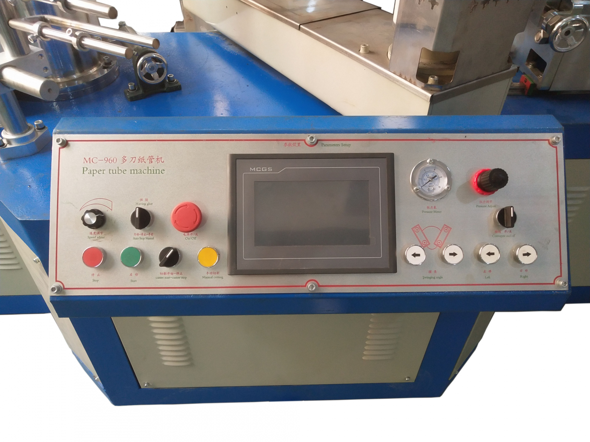

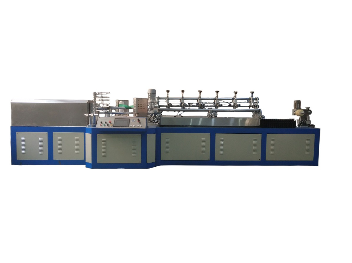

MC-960 Многоножевой высокоскоростной станок для изготовления бумажных труб (картонных втулок) 10-60 мм
Обновлено 12.08.2026 471018
MC-960 Многоножевой высокоскоростной станок для изготовления бумажных труб 10-60 мм
Он подходит для производства небольших бумажных труб (внутренний диаметр 10-60 мм), таких как бумажные соломинки, стержни для шариковых ручек, внутренние трубки из пряжи и т. д.

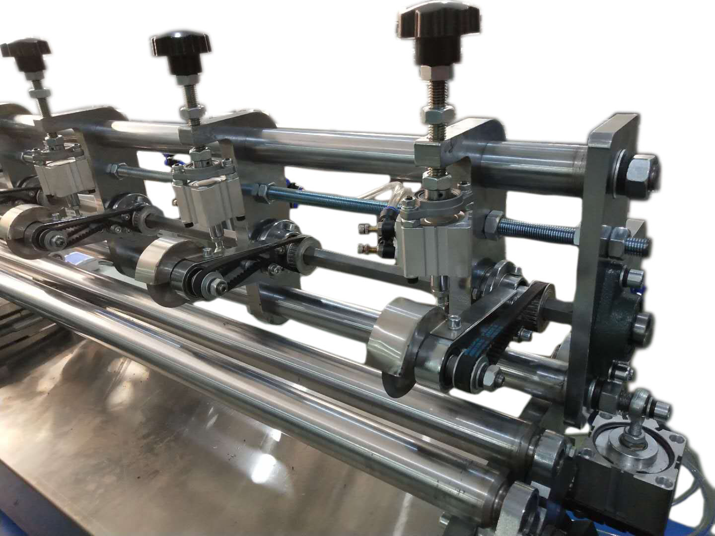

Оснащенный многоножевым режущим устройством, готовый продукт можно раскатывать за один раз, что устраняет необходимость вторичной резки и экономит рабочее время.
Технические параметры:
Количество роликов 3-8 слой
Диаметр трубы 10-60 мм
Толщина стенки трубки 0,5-3 мм

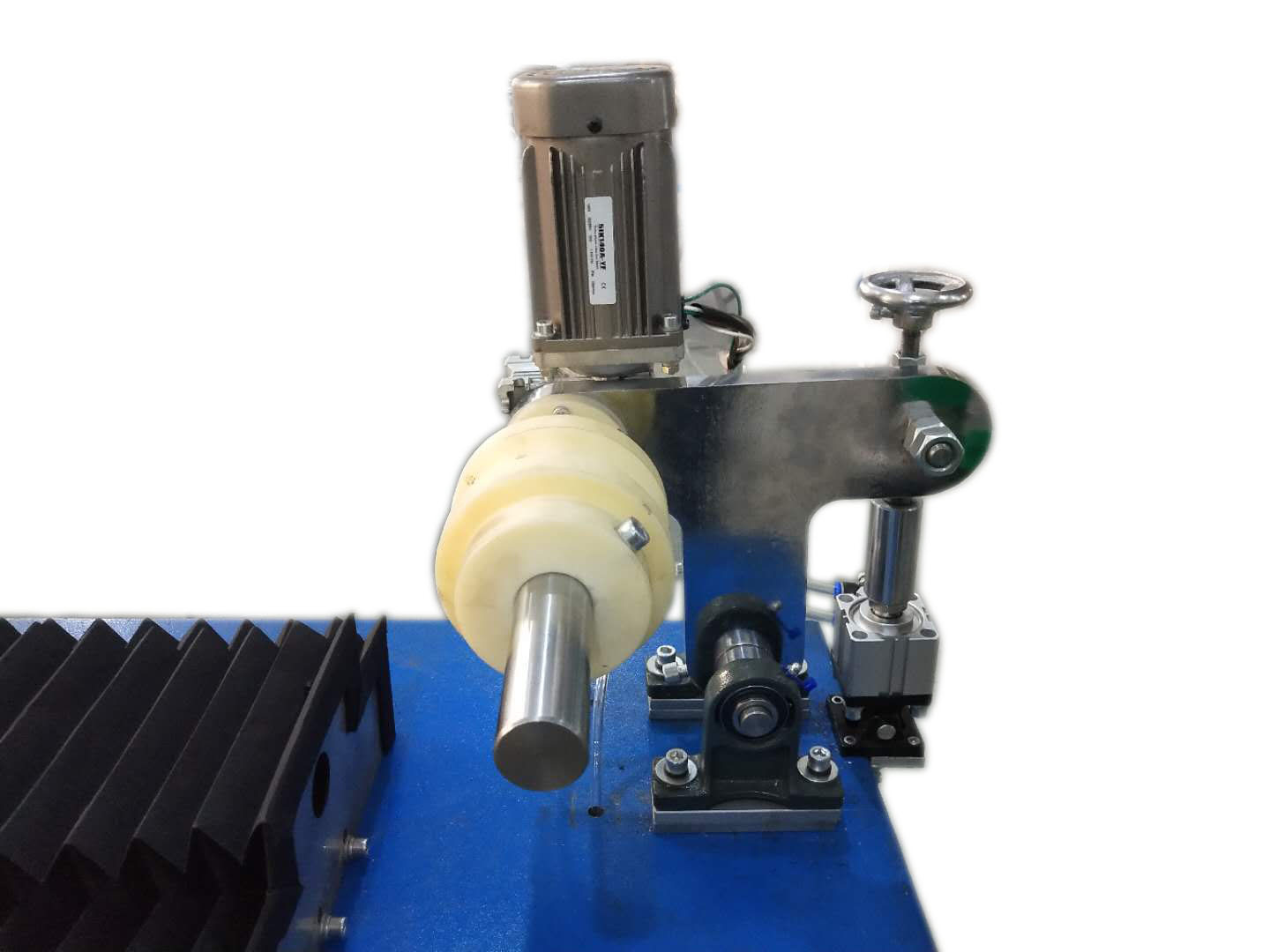

Фиксированная форма для стержня Боковой патрон
Головка обмотки 2
Способ резки Круглый нож
Способ склеивания Односторонняя / двусторонняя
Оператор 1-2 человека
Скорость намотки 3-45 м/мин
Датчик контроля скорости
Устройство оборудовано:
Тип полки для бумаги Встроенная подставка для рулонов
Полка для труб с автоматическим падением
Клейкая полка
Ремни 2
Стержневая форма 2
Балдес количество 6 стандарт
Полезный инструмент 1 набор
Главный двигатель 4,0 кВт
Тип редуктора Тип РВ
Транспортировочный редуктор RV40-1:7,5
Редуктор подачи бумажной трубки RV30-1: 7,5
Вырезать двигатель 0,37 кВт
Отрезать левый-правый ходовой винт Z + серводвигатель
Клеевой насос 750 Вт
ПЛК-контроллер Delta DVP12SA
Сенсорный экран MCGS TPC7062
Преобразователь YASKAWA 3,7 кВт
Электрическая часть Schneider
Однокомпонентный Omron
Пневматическая часть AIRTAC
Зафиксируйте длину оптоэлектронного переключателя/кодирования
Размер и вес:
Размер основной рамы 5000*1600*1450 мм
Размер площади 10000*8000 мм
Вес 2000 кг
За подробной информацией пишите в WhatsApp
