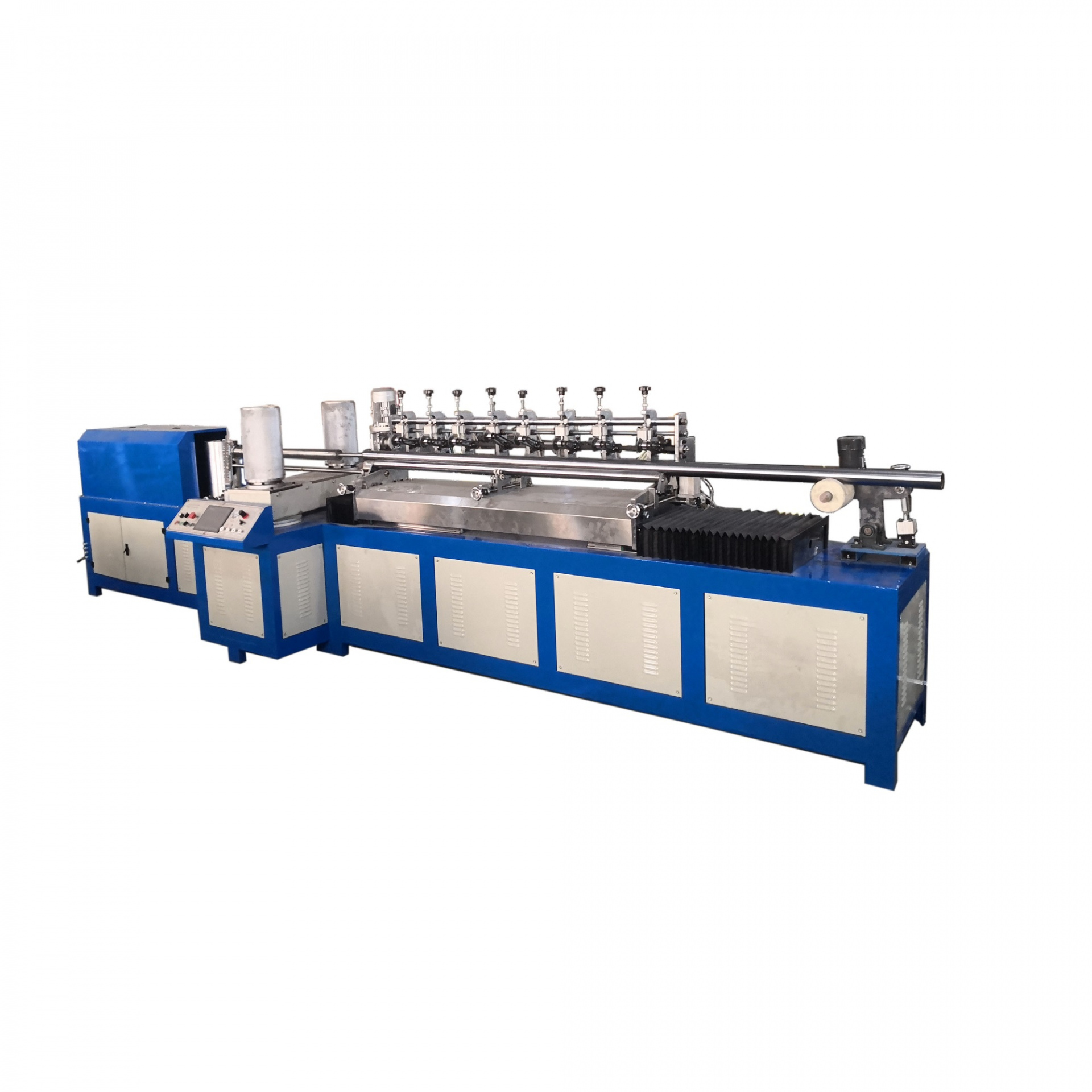

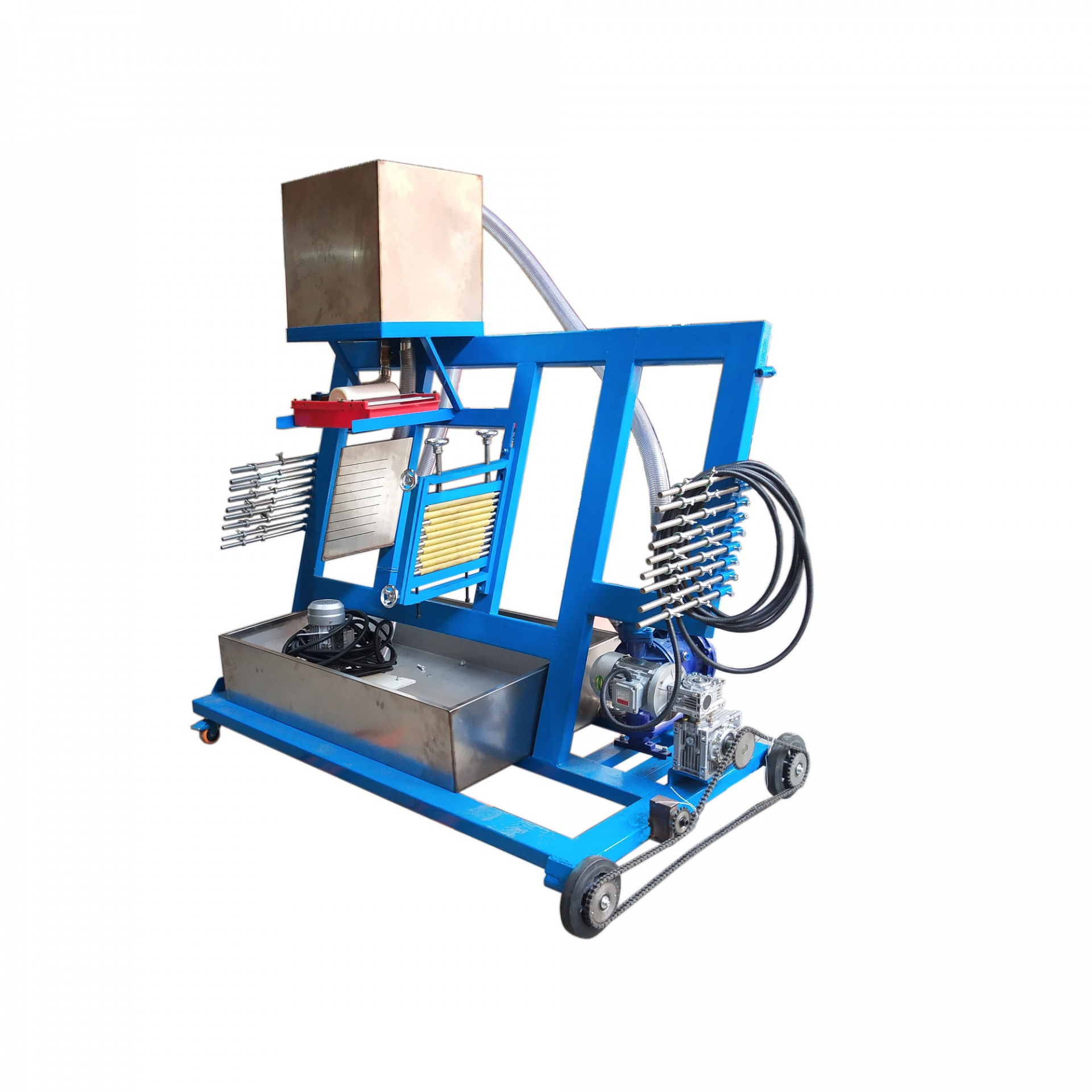

JY-MC100 Многоножевой высокоскоростной станок для изготовления бумажных труб (картонных втулок) 15-100 мм
Обновлено 12.08.2026 471019
JY-MC100 Многоножевой высокоскоростной станок для изготовления бумажных труб 15-100 мм
Применение: он подходит для производства различных бумажных труб и бумажных банок, таких как упаковочные банки, банки для чая, банки для еды, банки для вина, трубы для фейерверков, календари, бумага для факса, пластиковая упаковка, втулки от туалетной бумаги и т. д.
Характеристики: 1. Сервопривод с ЧПУ, высокоточная резка 2. Автоматическая резка, автоматическая трубка опускания, автоматическое изменение скорости и автоматическое восстановление во время резки 3. Оснащен многоножевым режущим устройством, готовый продукт можно раскатать в один раз, устраняя необходимость вторичной резки, экономя рабочее время. 4. Стабильная производственная скорость может достигать 60 м/мин.
Технические параметры:
Количество роликов 3-8 слоёв
Диаметр трубы 15-100 мм
Толщина стенки трубки 0,5-5 мм
Фиксированная форма для стержня Боковой патрон
Головка обмотки 2
Способ резки Круглый нож
Оператор 1-2 человека
Скорость намотки 3-60 м/мин
Датчик контроля скорости
Главный двигатель 5,5 кВт
Редуктор типа РВ130
Режущий двигатель Шаговый двигатель
Клеевой насос 750 Вт
ПЛК-контроллер Delta DVP12SA
Сенсорный экран MCGS TPC7062
Преобразователь YASKAWA 5,5 кВт
Электрическая часть Шнайдер
Однокомпонентный Omron
Пневматическая часть AIRTAC
Зафиксируйте длину оптоэлектронного переключателя/кодирования
Устройство оборудовано:
Тип полки для бумаги Встроенная подставка для рулонов
Полка для труб с автоматическим падением
Ремни 2
Стержневая форма 2
Отрезать левый-правый ходовой винт Z + серводвигатель
Размер и вес:
Размер основной рамы 6000*1600*1600 мм
Размер площади 10000*10000 мм
Вес 3000 кг
