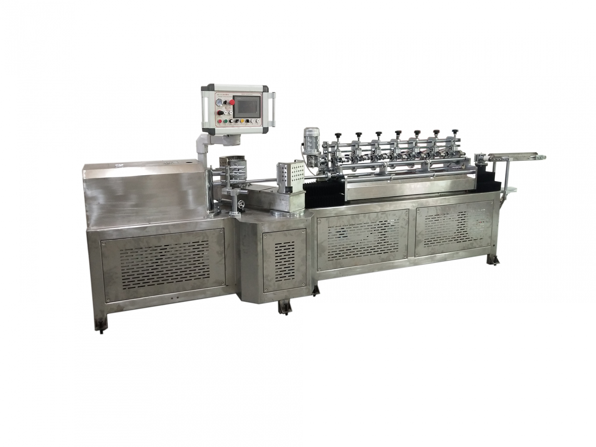

Станок для производства бумажных труб (картонных втулок) малого диаметра (4-12 мм) MC-600 из нержавеющей стали с 7 ножами
Обновлено 05.08.2026 471016
Станок для производства бумажных труб малого диаметра (4-12 мм) MC-600 из нержавеющей стали с 7 ножами
Машина для производства бумажных трубок MC-600 может производить трубы с различными спецификациями и параметрами, и клиенты могут выбирать рисунок и стиль самого внешнего слоя бумаги. Бумажные трубки изготовлены из разлагаемой, натуральной и экологически чистой бумаги и клея.
1. Автоматическая резка и автоматическое опускание трубы, автоматическое изменение скорости и автоматическое восстановление во время резки;
2. Управление осуществляется с помощью сенсорного экрана, а в основной цепи управления используется ПЛК. Точное измерение, автоматическое обнаружение неисправностей цепи, простота в эксплуатации и удобная настройка.
3. Цифровая система резки с несколькими ножами может раскатывать готовый продукт за один раз, устраняя необходимость вторичной резки и экономя рабочее время.
Он подходит для производства крошечных бумажных трубочек (внутренний диаметр 4-12 мм), таких как бумажные соломинки, стержни для шариковых ручек, внутренние трубки из пряжи и т. д.
Технические параметры:
Количество роликов 3 слоя
Диаметр трубки 5-12 мм
Толщина стенки 0,5-1 мм
Фиксированный стержневой пресс-форма Фланцевый патрон
Головка обмотки 2
Управление резкой Servo Sync
Способ резки 7 многолезвийный
Способ склеивания Одинарная/двусторонняя
Оператор 1-2 человека
Скорость намотки 40-60 м/мин
Инвертор управления скоростью
Трубоуборщик Авто
Электропитание 380В*3Ф/50Гц
Давление воздуха 0,2 МПа
Коррекция ангела Авто мотором
Язык китайский/английский
Главный двигатель 3 кВт
Редуктор типа РВ110-1:7.5
Конвейерный редуктор РВ30-1:5
ПЛК-контроллер Delta DVP12SA
Сенсорный экран MCGS TPC7062
Инвертор YASKAWA3,7 кВт
Электрическая часть CHINT
Однокомпонентный SHHG
Пневматическая часть AIRTAC
Конфигурация:
Подставка для рулонов бумаги 3 слоя
Клеевая система 3 слоя
Конвейер 1 комплект
Ремни 5 шт.
Стержневая форма 2 комплекта
Лезвия 7 шт.
Полезный инструмент 1 набор
Размер и вес
Размер основной рамы 4300*1200*1700 мм
Размер площади 6000*6000 мм
Вес 1300 кг
