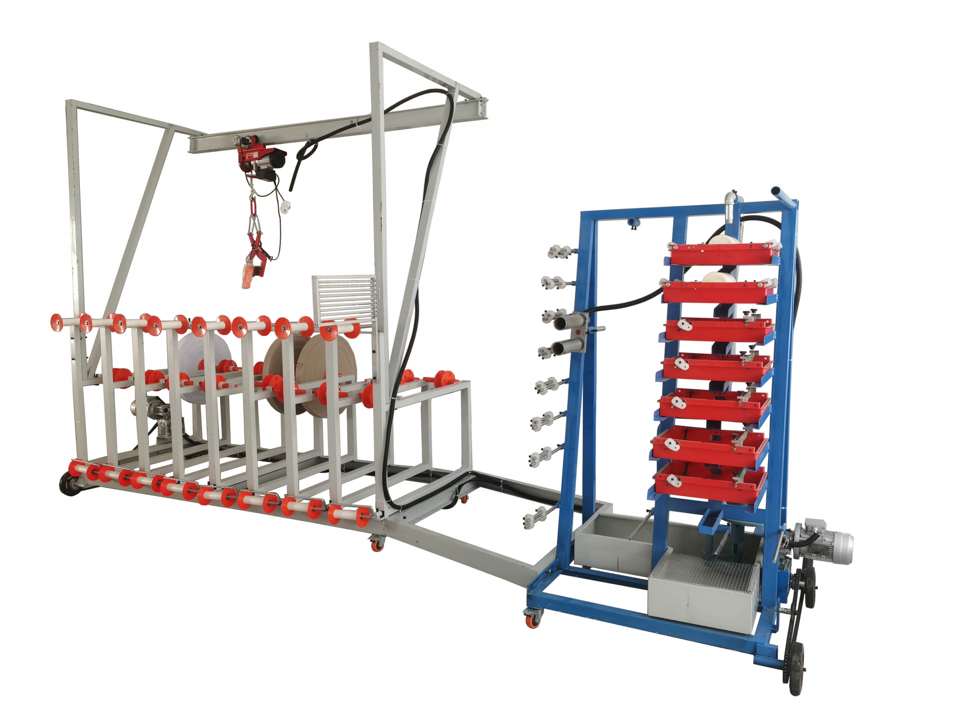

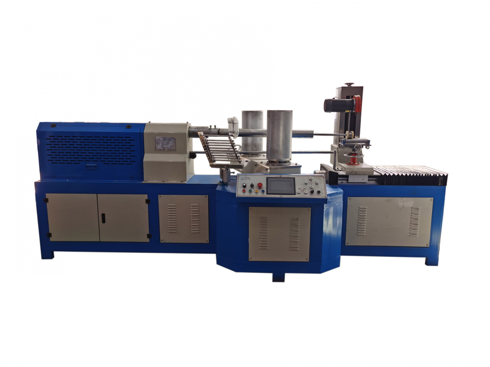

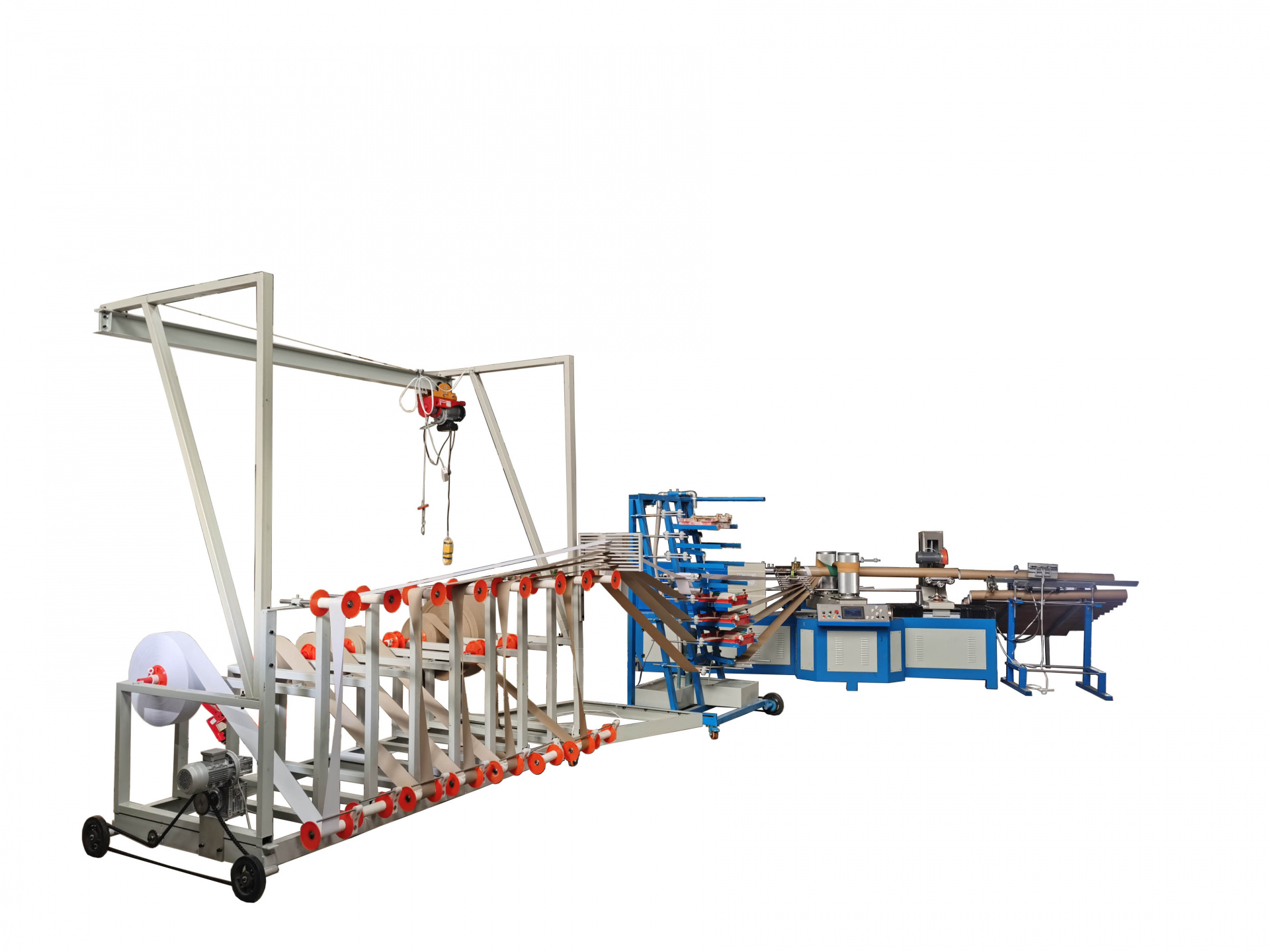

Станок для производства бумажных труб (тубусов, втулок) с ЧПУ JY-HS50
Обновлено 12.08.2026 471000
Использование:
Подходит для всех видов производства бумажных труб (тубусов, втулок), бумажных банок. Например: упаковочная банка, чайная банка, пищевые банки, винные банки, трубка для фейерверков, трубка календаря, сердцевина бумаги для факса и т. д.
Особенности:
1. Устройство сервопривода с числовым программным управлением, высокоточная резка;
2. Автоматическая резка, автоматическое падение трубы, автоматическое изменение скорости и возврат в исходное положение;
3. Компьютерное управление ПЛК, управление человеко-машинным интерфейсом с сенсорным экраном;
4. Автоматическая резка круглым ножом, разрез более гладкий, производительность более стабильная;
5. Полиуретановый нож и пластиковый нож из высокоуглеродистой стали, которые долговечны в использовании;
6. Интегрированное рычажное устройство встроенной подставки для рулонов бумаги и клеевой системы, полностью электрическая регулировка;
7. С многофункциональным устройством для вощения бумаги и автоматического отключения при нехватки бумаги.
Технические параметры
Количество слоев рулонной бумаги
3-8 слоев
Диаметр трубы
15-150 мм
Толщина трубы
0,5-5 мм
Крепление стержня пресс-формы
Фланцевый зажим
Намоточная головка
2 головы
Метод резки
Резка одним дисковым ножом
Метод склеивания
Односторонний / двусторонний клей
Количество операторов
1-2 человека
Скорость прокатки
3-20 м / мин
Контроль скорости
Преобразователь частоты
Система передачи
контролировать скорость
5.5 KW
Модель редуктора
RV130
Двигатель
Сервопривод
Клеевой насос
750 W
Система управления
Контроллер ПЛК
Delta DVP12SA
Сенсорный экран
MCGS TPC7062
Yaskawa 5.5кВт
Электрические приборы (контакторы и др.)
Schneider
Элемент сигнала
Omron
Пневматические компоненты
AirTAC Тайвань
Метод фиксированной длины
Фотоэлектрический переключатель / энкодер
Оборудован устройством
Управление резаком вверх и вниз
Y винтовой вал + шаговый двигатель
Управление движением ножа влево и вправо
Z винтовой вал + серводвигатель
Размер и вес
Размер
4200*1800*2000 mm
Вес
3000 KG
Площадь
11000*8000 mm
