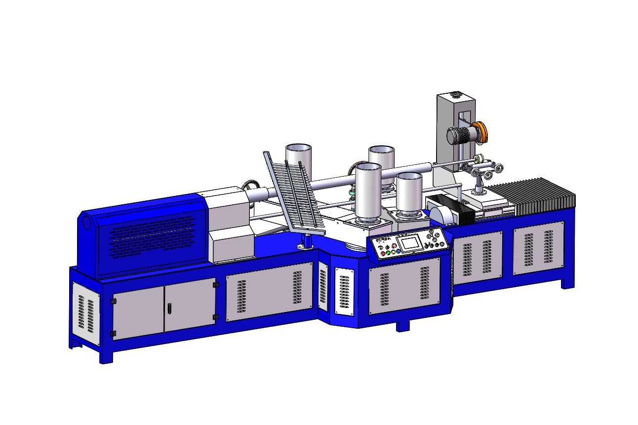

Станок для производства бумажных труб (тубусов, втулок) с ЧПУ JY-HS200
Обновлено 12.08.2026 471003
Использование:
Подходит для всех видов производства толстых бумажных труб (тубусов, втулок), бумажных банок. Например: упаковочная банка, чайная банка, пищевые банки, винные банки, трубка для фейерверков, трубка календаря, сердцевина бумаги для факса, сердцевина для плёнки, ткани и пр.
Особенности:
1. Устройство сервопривода с числовым программным управлением, высокоточная резка;
2. Автоматическая резка, автоматическое падение трубы, автоматическое изменение скорости и возврат в исходное положение;
3. Компьютерное управление ПЛК, управление человеко-машинным интерфейсом с сенсорным экраном;
4. Автоматическая резка круглым ножом, разрез более гладкий, производительность более стабильная;
5. Полиуретановый нож и пластиковый нож из высокоуглеродистой стали, которые долговечны в использовании;
6. Интегрированное рычажное устройство встроенной подставки для рулонов бумаги и клеевой системы, полностью электрическая регулировка;
7. С многофункциональным устройством для вощения бумаги и автоматического отключения при нехватки бумаги.
Технические параметры
Количество слоев рулонной бумаги
 3-24 слоя
Диаметр трубы
25-300 мм
Толщина трубы
1-15 мм
Крепление стержня пресс-формы
Фланцевый зажим
Намоточная головка
4 головы
Метод резки
Резка одним дисковым ножом
Метод склеивания
Односторонний / двусторонний клей
Количество операторов
2-3 человека
Скорость прокатки
3-30 м / мин
Контроль скорости
Преобразователь частоты
Система передачи
контролировать скорость
15 кВт
Модель редуктора
RV150
Двигатель
Сервопривод
Клеевой насос
1.5 кВт
Система управления
Контроллер ПЛК
Delta DVP12SA
Сенсорный экран
MCGS TPC7062
Yaskawa 5.5кВт
Электрические приборы (контакторы и др.)
Schneider
Элемент сигнала
Omron
Пневматические компоненты
AirTAC Тайвань
Метод фиксированной длины
Фотоэлектрический переключатель / энкодер
Оборудован устройством
Тип полки для бумаги                                   Встроенная стойка для рулонов
Полка для труб с автоматическим опусканием Есть
Ремни                                                          4
Основная форма                                          2
Управление резаком вверх и вниз
Y винтовой вал + шаговый двигатель
Управление движением ножа влево и вправо
Z винтовой вал + серводвигатель
Размер и вес
Размер
5500*2000*2000 mm
Вес
4000 KG
Площадь
16000*8000 mm
