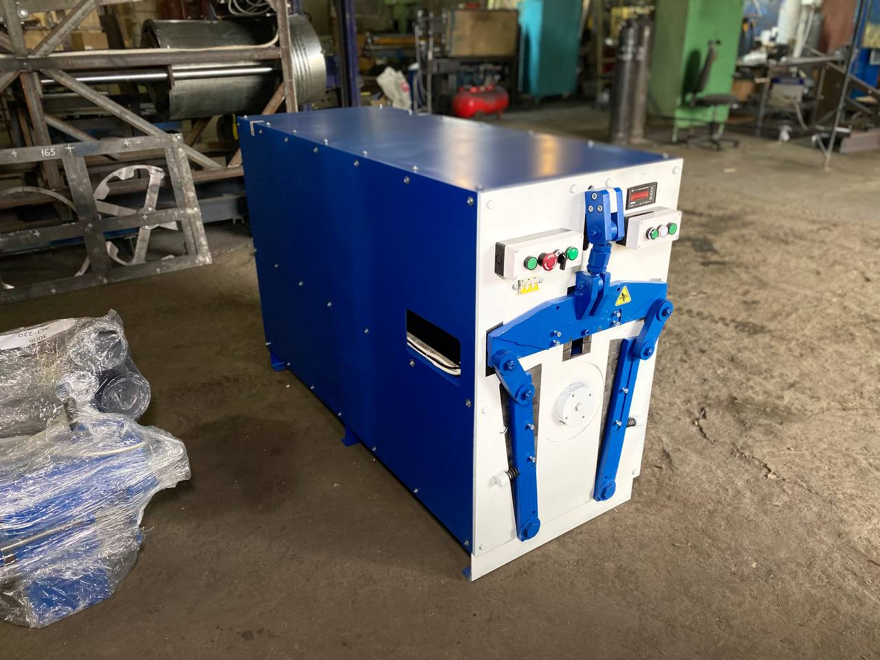

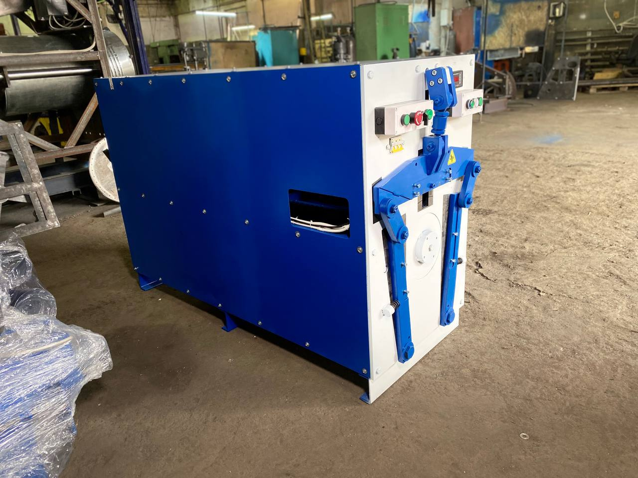

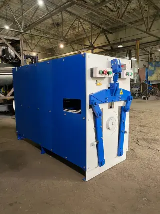

ХарактеристикиВес, кг500Габариты ДхШхВ, мм1610х650х1060Макс. Ø трубы, мм220Мин. Ø трубы, мм80Мощность, кВт2,2Тип приводаЭлектромеханическийДополнительная комплектация:Частотный преобразователь /...

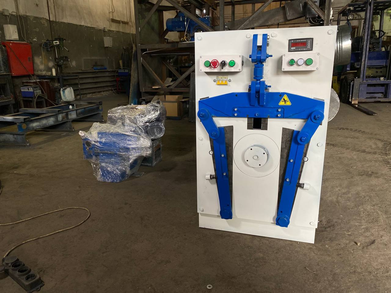

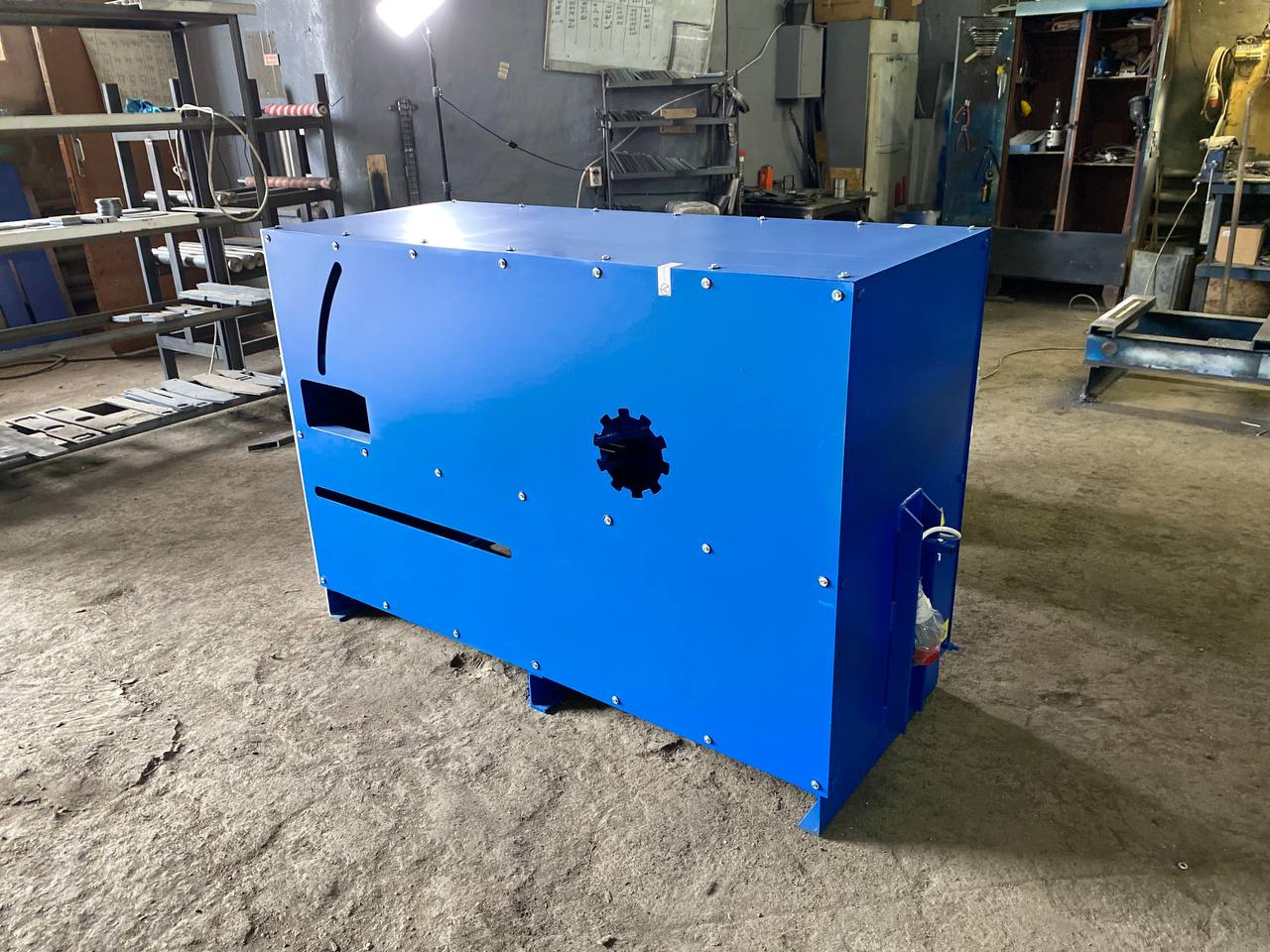

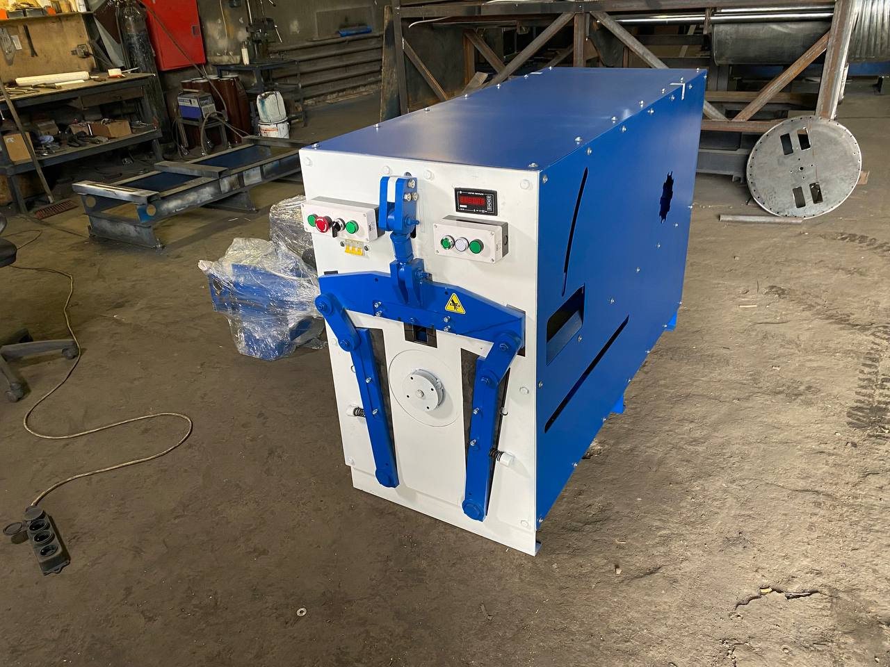

Автоматический станок для изготовления гофрированного колена предназначен для придания прямому участку круглой трубы водосточной системы необходимого угла поворота методом цикличного холодного двухэтапного штампования. В данном станке используется метод внутреннего гофрирования трубы, когда складка (гофра) спрятана внутрь трубы, что значительно отличается от метода внешнего гофрирования как технологией производства, так и внешним видом готовой продукции.
Толщина обработки металла от 0,4 до 0,7мм
Диапазон рабочих диаметров труб от 80 до 220
Габариты Д+Ш+В, мм 1610*650*1060
Мощность 2,2 кВт
Вес 550 кг
Количество оправок в комплекте. 4 шт.
Дополнительные опции:
- Частотный преобразователь (43 500 руб). Нужен для подключения станка на 220 В, более быстрого останова станка и прочих регулировок, связанных с управлением приводом.
- Счетчик количества гибов (37 500 руб) - возможность отключать привод после заданного количества гибов на любом из возможных вылетов.
- Дополнительный Комплект оправок (25 000 руб)
