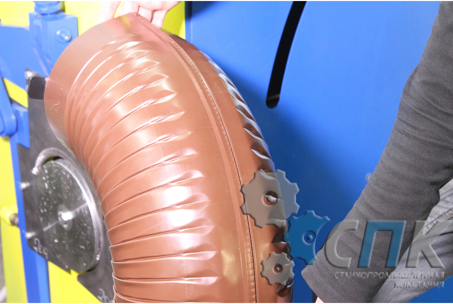

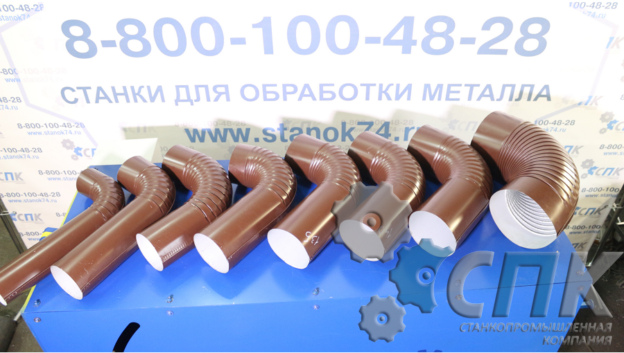

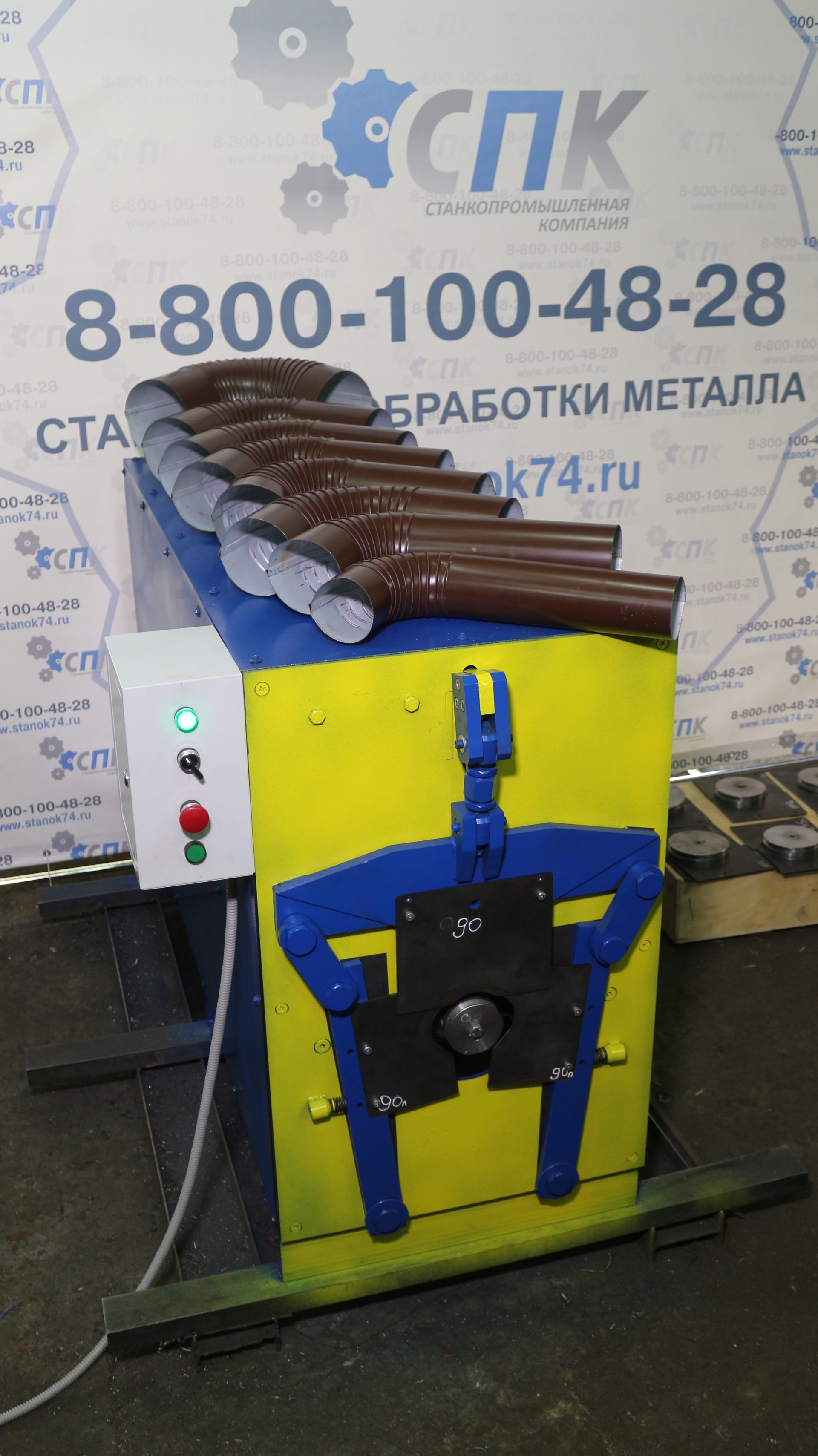

Производим станок для изготовления гофроколена серии АСГ-200 с электромеханическим приводом.  Гибка отвода (колена) происходит в автоматическом режиме, задача оператора установить заготовку на вал, настроить необходимый угол, нажать кнопку включения станка и снять готовый отвод с вала. Скорость изготовления гофроотвода  примерно 30 секунд. В комплекте со станком поставляется 4 оправки любого диаметра по выбору заказчика
Особенности:
  • Полностью автоматический станок.
  • Все оборудование прошло испытания на собственном производстве.
  • Скорость изготовления гофроколена – 30 секунд.
  • Производительность станка АСГ-200 -  до 1000 отводов в смену.
  • Станок АСГ работает от напряжения 380В, возможно заказать станок для напряжение 220 В без потери производительности.
  • Ведущие валы изготовлены из специальной стали СК45 соответствует стали Ст. 45, хромированные по внешней поверхности. Валы идеально гладкие, выдерживают самые интенсивные механические нагрузки во время работы станка.
  • Отводы имеют прекрасный декоративный вид, крашеная поверхность не повреждается благодаря точному изготовлению оправок и настройке станка на производстве.
  • При настройке станка используют только заготовки из крашеного металла.
  • В стандартном исполнении станок поставляется с четырьмя комплектами оправок от 90 мм до 125 мм по выбору заказчика.
