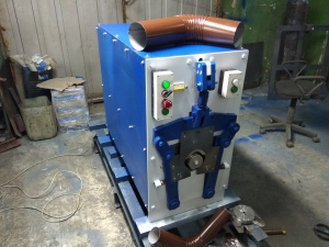

Cтанки для изготовления гофрированного колена предназначены для придания прямому участку круглой трубы водосточной системы необходимого угла поворота методом цикличного холодного двухэтапного штампования. В данных станках используется метод внутреннего гофрирования трубы, когда складка (гофра) спрятана внутрь трубы, что значительно отличается от метода внешнего гофрирования как технологией производства, так и внешним видом готовой продукции.
В стандартную комплектацию к станку входят 4 оправки для нужных Ø труб.
Станки изготавливаются для сети 380В, для подключения 220В требуется частотный преобразователь.
Дополнительная комплектация.
  • Оправки для круглых труб до любого необходимого диаметра.
  • Оправки для гибки прямоугольных и квадратных труб.
  • Закалка ножей оправок, для увеличения их прочности и долговечности.
  • Установка частотного преобразователя (на 220 или 380В) для более быстрой остановки станка и прочих регулировок связанных с управлением скоростью работы.
  • Счетчик количества гибов - возможность отключать привод после заданного количества гибов на любом из возможных вылетов.
