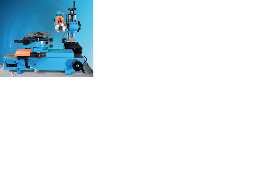

Автоматический станок с ЧПУ для заточки дисковых пил с напайками, диаметром 100 - 800 мм. Точит вcе фoрмы зубьев. Удобное создание и сохранение параметров в памяти станка.Профессиональный заточной...
Заточной станок с ЧПУ предназначен для заточки инструмента по передней и задней граням, боковым граням и вспомогательным граням, возможна заточка пил с поврежденными зубьями.
ЗАТАЧИВАЕМЫЕ ПОВЕРХНОСТИ:
• Передняя и задняя грани (прямая и косая заточка)
• Боковые грани и вспомогательные грани (в том числе заточка пил с трапециедальным зубом)
• возможна заточка пил с поврежденными (выломанными) зубьями.

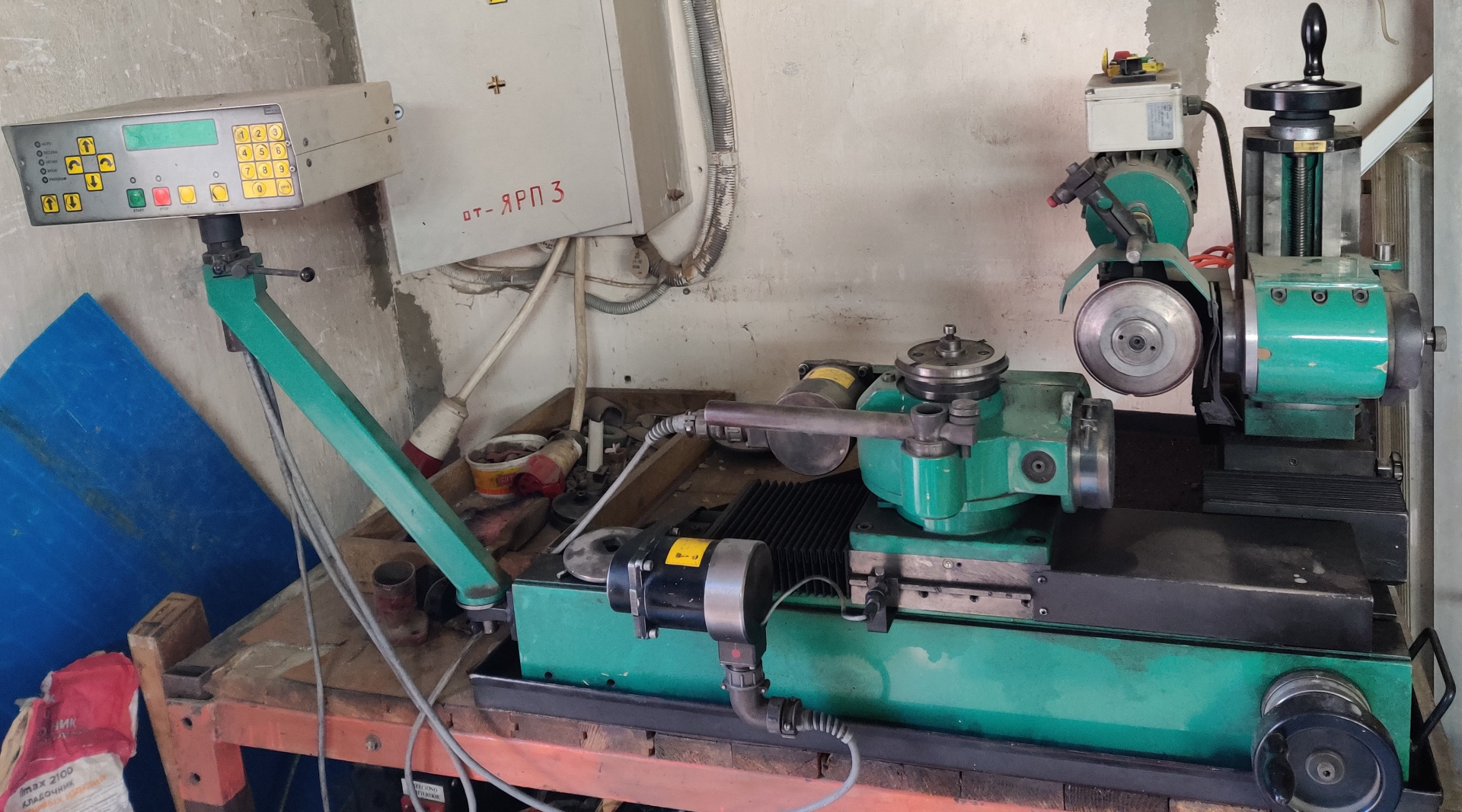

Заточной станок ASP-631F для дисковых пил выпускается в нескольких версиях:
версия Р только для заточки дисковых пил, оснащенная делительной головкой для крепления пил, шаг столика І = 95 мм.
Все рабочие движения (вращательное, распределительное, подачи, возвратное для снятия шлифовального круга с зуба), осуществляются при помощи двух шаговых двигателей, управляемых микропроцессором.
С помощью блока ЧПУ можно быстро и точно запрограммировать следующие параметры процесса заточки:
диаметр затачиваемой пилы или фрезы;
количество зубов затачиваемого инструмента (от 2 до 250);
длину пути шлифовки;
скорость рабочей подачи (от 0,2 до 1,5 м/мин);
количество точильных переходов (от 0 до 99);
величину подъема перед каждым точильным проходом (0,01 -0,99 мм);
Bo время заточки можно корректировать скорость подачи, толщину снимаемого слоя, а также длину заточки и прочие параметры.
