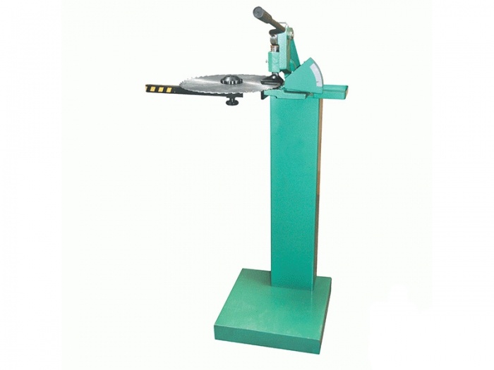

Назначение:
Станок предназначен для развода зубьев цельных круглых дисковых пил.
- Ручной режим развода (поворот пилы на зуб и ход толкателя)
- Станок оснащен шкалой, которая позволяет контролировать (согласно делениям) величину развода зубьев круглых дисковых пил
- По отдельному заказу станок может поставляться без опоры (стойки) - настольный вариант исполнения
Комплектация:
- Станок (с тумбой) R-CZ
- Направляющая планка для разводки дисковых пил (Dmax=1200 мм).
| Технические характеристики станка для разводки цельных дисковых пил R-CZ ZAKLAD |
| Наружный диаметр дисковых пил, мм |
290 - 1200 |
| Посадочный диаметр, мм |
30 - 80 |
| Толщина дисковых пил, мм |
1,5 - 5 |
| Шаг зубьев дисковых пил, мм |
15 - 80 |
| Максимальная высота зубьев дисковых пил, мм |
50 |
| Максимальная величина развода (на одну сторону), мм |
1,2 |
| Габаритные размеры, мм |
500х500х1300 |
| Масса, кг |
60 |
