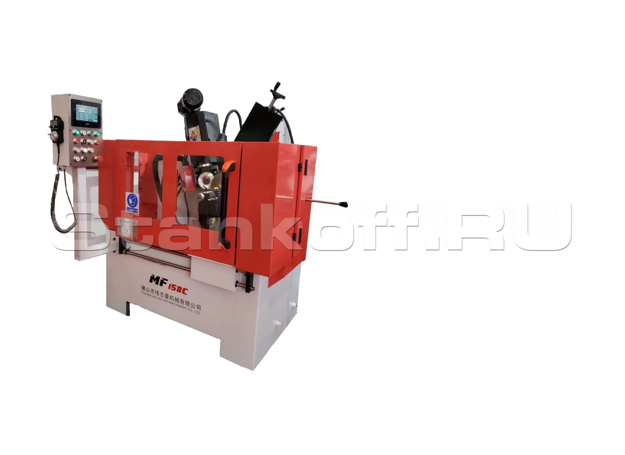

Заточной станок с ЧПУ для дисковых пил MF158С
Автоматический̆ станок с гидравлической̆ системой̆ предназначен для заточки дисковых пил с напайками, применяемых в деревообработке, металлообработке и обработке полимерных материалов и пластиков.
Область применения:
Станок рекомендуется для лесопильных производств, мебельных и столярных комбинатов, где применяются дисковые пилы диаметром от 80 до 800 мм с прямой, скошенной, трапециевидной формой зубьев. Также станок рекомендуется для сервисных центров по заточке дереворежущего инструмента.
Типы затачиваемого инструмента:
Обратите внимание:
Весь процесс осуществляется автоматически, так как с ПУ задается программа заточки, вводятся форма зубьев и параметры дисковой пилы – количество зубьев, углы скоса зубьев в зависимости от формы. Параметры заточки (диаметр, съем, передний и задний углы и т. п.) настраиваются механически. Количество зубьев в момент заточки отображается на дисплее и отсчитывается в обратном порядке. По завершению процесса, рабочий̆ цикл останавливается и срабатывает сигнальная лампа (система оповещения). Параметры заточки и индикация рабочего процесса отображаются на ЖК дисплее.
Настройка диаметра пилы осуществляется по градуированной шкале.
В процессе заточки скорость хода толкателя и опускания заточного круга могут при необходимости регулироваться за счет гидравлической системы.
Заточка на станке осуществляется алмазными кругами по передней и задней граням. Для задней грани применяется чашечный круг, для передней – тарельчатый. Замена заточного круга наиболее удобная и занимает всего несколько минут.
Заточной узел автоматически поворачивает шлифовальный круг на заданный по шкале угол. Таким образом, заточка пилы с попеременно-скошенными зубьями осуществляется за один проход – при заточке по задней грани. Благодаря этому обеспечивается наибольшая точность заточки с сохранением геометрии зубьев пилы.
Пошаговое перемещение пилы на зуб осуществляется толкателем, работающим от гидропривода, что обеспечивает плавность процесса заточки.
В качестве охлаждающей жидкости (СОЖ) применяется водосмешиваемая эмульсия, которая подается в зону заточки при помощи гибкого коленчатого шланга, что препятствует перенагреванию пилы и заточного круга во время заточки.

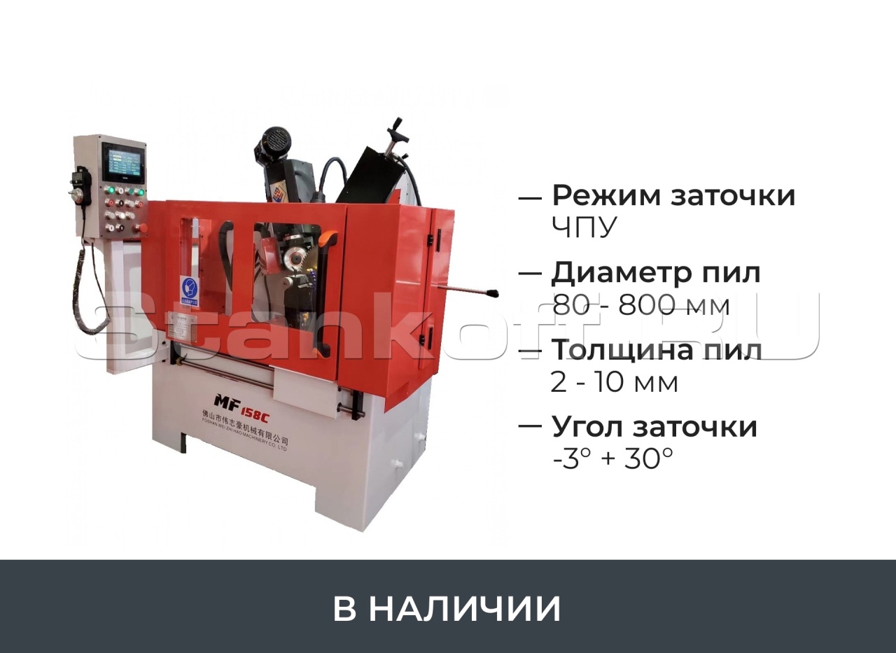

Наружный диаметр дисковых пил, мм 80 — 800
Диаметр посадочного отверстия, мм 10 — 200
Толщина дисковых пил, мм 2 — 10
Передний угол заточки зубьев пилы, ° -3° + 30°
Углы косой заточки передней / задней граней, ° 0° — 45°
Размеры алмазного шлифовального круга, мм 125 х 32
Частота вращения шлифовального круга, об/мин. 5 000 — 10 000
Общая мощность эл/двигателей, кВт 2,1
Напряжение питающей сети, В 380
Габаритные размеры станка, мм. (ДхШхВ) 1700x1350x1800
Вес, кг 600
