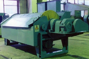

Сепаратор магнитный барабанный ПБМ-90/250 предназначен для обогащения методом мокрой сепарации сильномагнитных руд и материалов крупностью до 1 мм с разделением на два продукта: магнитный и...
Барабаны сепараторов ПБМ-90/250 комплектуются проводами в виде мотор-редукторов собственного производства, как для внутреннего, так и для внешнего расположения приводов, при этом обеспечивается их безотказная работа в течение цикла между двумя капитальными ремонтами (не менее 18000 часов).
Производительность по исходному твердому материалу, т/ч 105-160
Магнитная индукция на поверхности барабана, Тл не менее 0,160; 0,148
Диаметр барабана, мм 900
Длина барабана, мм 2500
Мощность эл.привода, кВт, не более 4
Крупность питания, мм 0-6
Габаритные размеры, мм 3300х2100х2200
Масса, кг 4000
Количество барабанов 1

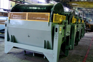

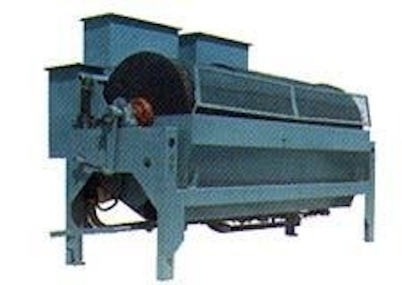

Сепаратор магнитный барабанный ПБМ-150/200 предназначен для обогащения методом мокрой сепарации сильномагнитных руд и материалов крупностью до 1 мм с разделением на два продукта: магнитный и...

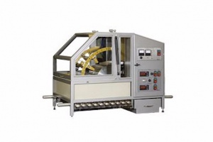

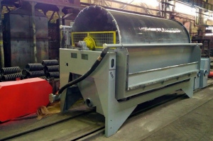

Сепаратор электромагнитный барабанный ЭБМ-90/250 предназначен для регенерации тяжелой среды с магнетитовым утяжелителем и для мокрого обогащения магнетитовых руд. Используются в комплексах...
