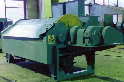

Сепаратор магнитный барабанный ПБМ-90/250 предназначен для обогащения методом мокрой сепарации сильномагнитных руд и материалов крупностью до 1 мм с разделением на два продукта: магнитный и...
Сепаратор электромагнитный барабанный ЭБМ-90/250 предназначен для регенерации тяжелой среды с магнетитовым утяжелителем и для мокрого обогащения магнетитовых руд. Используются в комплексах тяжелосредных установок углеобогатительных предприятий.
Принцип работы сепараторов ЭБМ-90/250 основан на выделении из потока пульпы сильномагнитных чатсиц с помощью магнитного поля, создаваемого вращающимися электромагнитным барабаном.
Производительность по исходному твердому материалу, м3/ч 400
Магнитная индукция на поверхности барабана, Тл, не менее 0,264
Диаметр барабана, мм 900
Длина барабана, мм 2500
Номин. мощность эл.привода, кВт, не более 3
Крупность питания, мм 0-1
Габаритные размеры, мм 3900х2300х2200
Масса, кг 8500
Мощность, потребляемая электромагнитной системой, кВт, не более 28
Количество барабанов 1
Барабаны сепараторов ПБМ-90/250 комплектуются проводами в виде мотор-редукторов собственного производства, как для внутреннего, так и для внешнего расположения приводов, при этом обеспечивается их...
