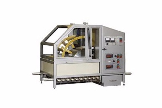

Сепаратор электростатический барабанного типа ЭЛКОР-1 предназначен для сухого разделения сыпучих материалов по электрофизическим свойствам и может быть использован для обогащения и классификации...
НПК «Механобр-техника»Сепаратор электрический барабанный ЭЛКОР-1 предназначен для разделения смесей сыпучих материалов, отличающихся электрическими свойствами.
Сепаратор позволяет получать высококачественные концентраты при очень высокой степени извлечения полезного компонента, обладает малой энергоемкостью, экологически безвреден.
Крупность питания, мм 0,04 - 5,0
Диаметр 240
Длина 250
Производительность (определяется свойствами материала и требованиями к концентрату), кг/ч 20 - 120
Количество получаемых продуктов 10
Максимальное напряжение на электродах, кВ 40
Потребляемая мощность, кВт, не более 2,5
в том числе нагревательные элементы 2,1
Габаритные размеры, мм
Длина 1032
Ширина 630
Высота 840
Масса, кг 180
