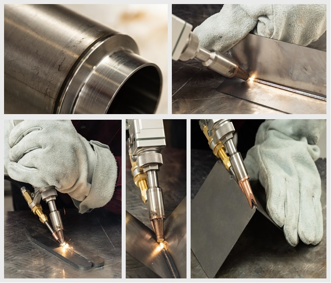

Компактный и мобильный ручной аппарат лазерной сварки нового поколения DVS-LW1500M, позволяющий получить высокое качество сварного шва при высокой скорости сварки (в 2-4 раза выше по сравнению с классической сварочной технологией).
Аппарат лазерной  DVS-LW1500M использует сварочный режим, основанный на теплопроводности материала, т.н. теплопроводный режим сварки, дающий трёхмерное распределение тепла по обрабатываемой поверхности, и позволяющий контролировать и размеры сварочной ванны, и размеры сварного шва, соответственно, при помощи регулировки таких параметров как ширина, плотность, частота и мощность лазерного пучка и импульсов.
Лазерный сварочный аппарат DVS-LW1500Mподключается к сети переменного тока 220 В рассчитанной на ток 40А с помощью кабеля. Для работы лазерного сварочного аппарата необходимо использовать защитный газ - Аргон, Углекислый газ или их смеси.
Функциональные возможности:
  • широкий спектр свариваемых металлов (углеродистая сталь, нержавеющая сталь, алюминий, оцинкованная сталь, никелированная сталь, титановые сплавы, медь);
  • 3 функциональных режима аппарата (лазерная сварка, лазерная резка, лазерная чистка (при смене пистолета));
  • 6 типов сварочных швов (точечная сварка тавровые, угловые, нахлесточные (сварка пакетом), торцевые, стыковые (сварка встык));
  • любые пространственные положения швов (нижние, вертикальные, потолочные);
  • режимы сварки: сварка телом, сварка с присадкой (с подачей проволоки).

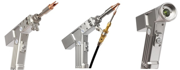

На аппаратах данной серии DVS-LW1500M предусмотрена опция установки пистолета лазерной чистки.
В комплект поставки входит податчик проволоки (может поставляться отдельно).

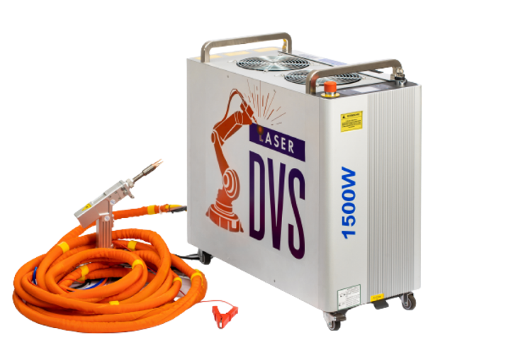

Технические характеристики аппарата лазерной сварки DVS-LW1500M:
Модель лазерного сварочного аппаратаDVS-LW1500М
Мощность лазера, Вт1500
Длина волны лазера, нм1080
Тип лазераПостоянный (Модулируемый)
Максимальная частота модуляции, кГц5
Регулировка мощности источника1-100%
Дискретность регулировки мощности, Вт15
Регулировка частоты качания луча, Гц0-300
Ширина качания луча, мм0-5
Дискретность регулировки ширины качания луча, мм0,1
Длина оптоволоконного кабеля, м10
Рабочее напряжение, В220
Потребляемая мощность, Вт4800
Максимальный зазор между деталями (без проволоки)до 15% толщины свариваемых деталей
Толщина свариваемых заготовок:
Нержавеющая сталь0.3-4 мм
Углеродистая сталь0.3-4 мм
Алюминий0.3-3 мм
Тип охлажденияКомбинированное газо-воздушное
Рабочая температура, С+5…+40
Габаритные размеры (Д х Ш х В), мм650х300х621
Вес, кг65
ИнтерфейсАнглийский, китайский
Страна производителяКНР
Лазерный источникGW
