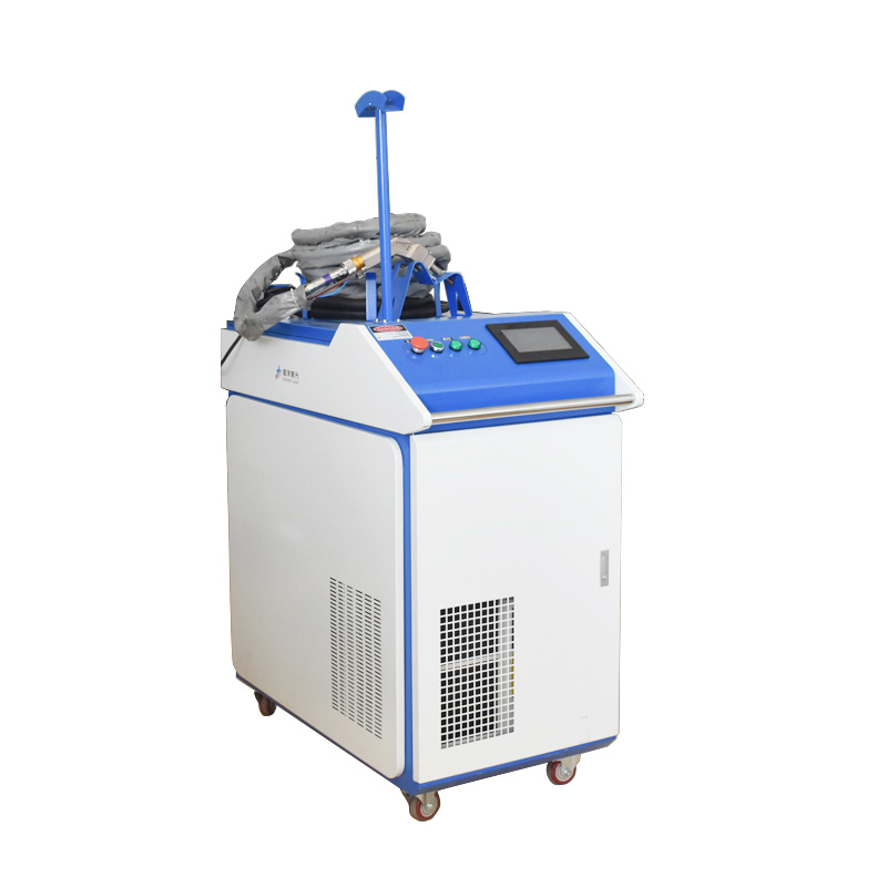

Аппарат лазерной сварки Weldment CZ  – современная альтернатива классическому методу сварки, при этом отличающаяся такими важными параметрами, как скорость работы и качество шва. Не менее важным преимуществом является меньшее пятно нагрева, а значит, деформация участков деталей, прилегающих к шву. Такой метод сварки часто используется в прецизионном приборостроении, где отсутствие изменений формы и размера при соединении играет важную роль.

  • Мощность: 1000/1500/2000 Вт.
  • Длинна лазерного луча:  1060 Нм.
  • Максимальная длинна кабеля: 10 м (опционально можно увеличить).
  • Режим работы: Точечная. Аппарат работает в импульсном режиме. Преимущественно используется для сварки деталей с тонкими стенками, проволоки, для присоединения к массивному элементу тонкого листа. Шовная. Аппарат может работать как в импульсном, так и в непрерывном режиме. В первом случае шов образуется за счет высокой частоты импульсов. Второй используется, в основном, для толстостенных элементов.
  •  Сварочный шов: стыковой, угловой, тавровый , кольцевой.
  • Диапазон скорости сварки:  0-120 мм/с.
  • Охлаждение: Водяное.
  • Рабочая температура окружающей среды: 15-35 градусов.
  • Допустимая влажность: не более 70% без конденсации.

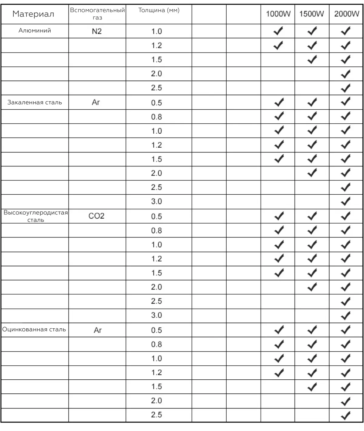

  • Рекомендуемая глубина сварного шва:  0.5-3 мм.
  • Требования к сварному зазору: не более 0.5 мм.
  • Вольтаж:  220 В.

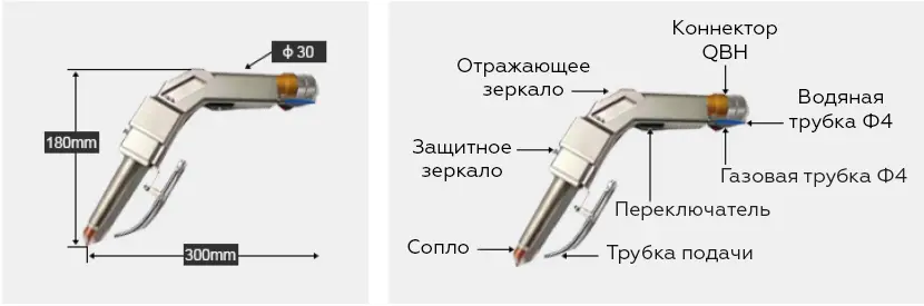

Уникальная сварочная головка.
Регулируемая ширина сварного шва от 1-5мм.
За счет поступательно вращательного движения лазерного луча формируется равно широкий сварочный шов.
Сварочная головка оснащена лазерным целеуказателем показывающим место прохождения сварочного шва.

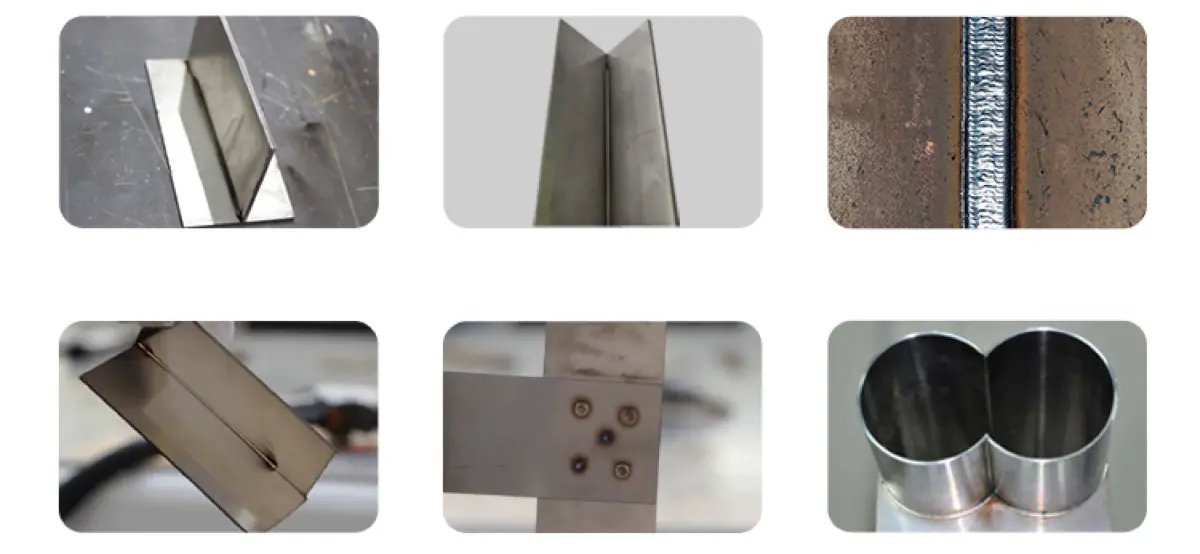

Гладкий и прецизионный шов.
Качество лазерной сварки уменьшит процесс последующей шлифовки/полировки, при этом экономя время и ресурсы производства. Процесс сварки лазерным аппаратом – бесконтактный. Это значит, что в металлический расплав не попадают никакие частицы (флюса, электрода), поэтому шов остается чистым, без шероховатостей. Шлифовка требуется лишь в редких случаях.

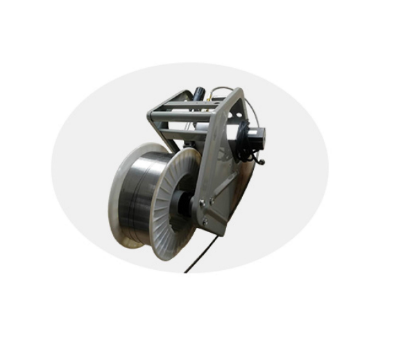

Автоматическая подача проволоки.
Аппарат комплектуется автоматическим податчиком сварочной проволоки в зону сварки. Скорость подачи регулируемая. Включение подачи происходит синхронно с нажатием кнопки пуск на сварочной головке (пистолете).

Допустимая сварочная толщина:
