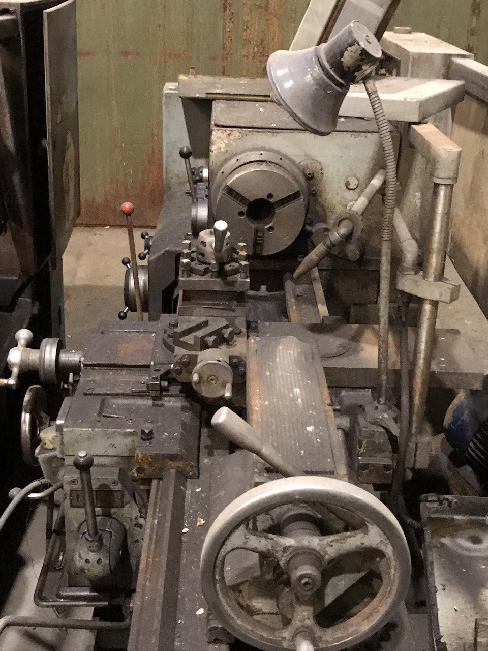

ООО «Крона»Продам Токарно-винторезный станок ТС70 1988г дополнительная информация по телефону
1.1. Назначение и область применения.
Станок токарно-винторезный, модели ТС 70 разработанный на базе токарно-винторезного станка модели 1К62Д предназначен для выполнения самых разнообразных токарных работ, в том числе для нарезания резьб: метрической, дюймовой, модульной, питчевой и архимедовой спирали. Гидрокопировальное устройство позволяет производить обработку сложных фасонных и ступенчатых профилей по копиру.
2.1. Техническая характеристика (основные параметры и размеры).
Класс точности Н по ГОСТ 8-82
Габаритные размеры станка им:
длина 2786
ширина 1200
высота 1500
Масса станка, кг 2876
Наибольший диаметр обрабатываемой заготовки, мм:
над станиной 435
над суппортом 224
Наибольшая длина обрабатываемой заготовки, мм 750
Размер внутреннего конуса в шпинделе Морзе 6
Диаметр цилиндрического отверстия в шпинделе 55 (62*)
Число ступеней частот вращения шпинделя 23
Частота вращения шпинделя 12,5...2000 мин-1
Число ступеней рабочих подач:
продольных 42(56*)
поперечных 42(56*)
Рабочие подачи, мм/об:
продольные 0,70...4,16 (0,036...7,54*)
поперечные 0,035...2,08 (0,018...3,77*)
Число нарезаемых резьб:
метрических 45(53*)
дюймовых 28(57*)
модульных 38
питчевых 37
архимедовой спирали 5
Шаг нарезаемой резьбы:
метрической 0,5...192 мм
модульной 0,5...48 модулей
дюймовой 24...15/8 ниток на дюйм
питчевой 96...1 питч
архимедовой спирали 3/8", 7/16", 8; 10 и 12 мм
Быстрые установочные перемещения суппорта, м/мин:
продольного 4,5
поперечного 2,25
Размер внутреннего конуса в задней бабке Морзе 5
Наибольшее перемещение пиноли задней бабки, мм 200
Поперечное смещение корпуса задней бабки, мм ±15
Наибольшее сечение резца 25
Давление воздуха, МПа 0,4...0,6
Питание от электросети напряжением 220/380 В (50Гц)
Мощность электродвигателя главного привода, кВт 11 (7,5*)
