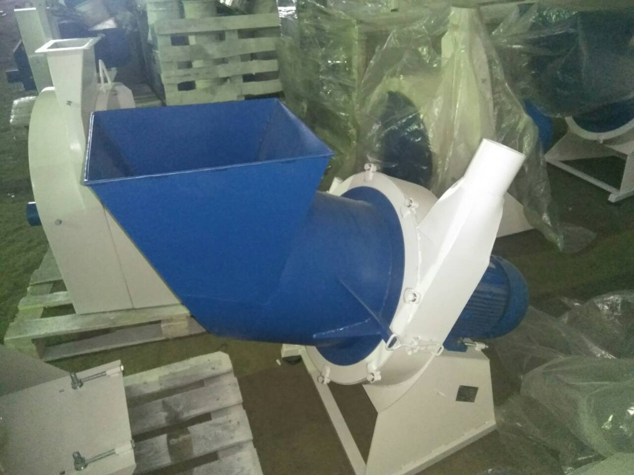

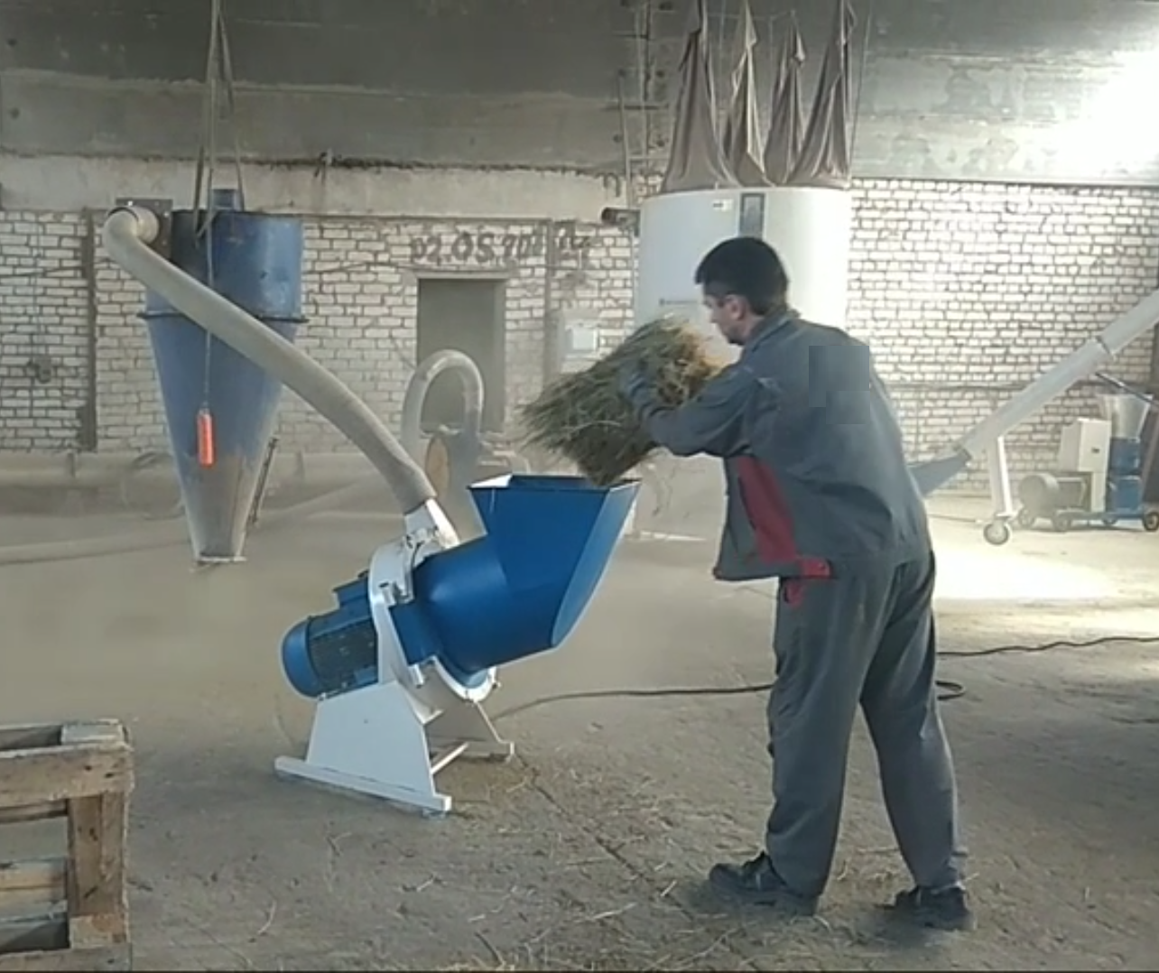

Измельчитель биомассы , применяется для измельчения соломы, сена при влажности до 25%, опилок, макулатуры и др. материалов. Он идеально подходит для линий гранулирования, по производству травяных гранул, брикетов, пеллет (топливных гранул). Получаемая фракция также используется при производстве соломенного компоста в хозяйствах по выращиванию грибов, в качестве подстилки для животных, птиц в животноводческих и птицекомплексах.
Получаемая фракция помола размером на выходе до 5-20 мм не требует второго этапа дробления. Дробилка соломы и сена может использовать в составе комбикормовых цехов. Благодаря этому можно приготавливать кормовые смеси для кроликов и других животных, одновременно используя в рецепте комбикорма, зерно, сено и солому.
Отличительные особенности
  • Работает  на выброс по принципу пылесоса
  • В составе есть выбрасывающий шланг
  • Для выгрузки из агрегата не требуются отдельные транспортеры
  • Наличие возможности присоединения к смесителям кормов и к аспирационным бункерам
  • Возможность использования в любом помещении
  • Размер фракции регулируется заменяемыми сетками
  • Не требуется закреплять
  • Быстрый монтаж и демонтаж
  • Оперативная переустановка сит
  • Для работы нужен всего 1 человек
Принцип работы
  1. Сено и солома навалом подается в загрузочный бункер измельчителя.
  2. Материал захватывается режущими сегментами ротора установки. Частично режется и центробежной силой отбрасывается на молотки ротора.
  3. Материал дополнительно измельчается молотками до нужной фракции.
  4. Дробленое сено/солома выбрасывается через решето вентилятором в патрубок установки и по гофре далее в смеситель, бункер и т.д.
