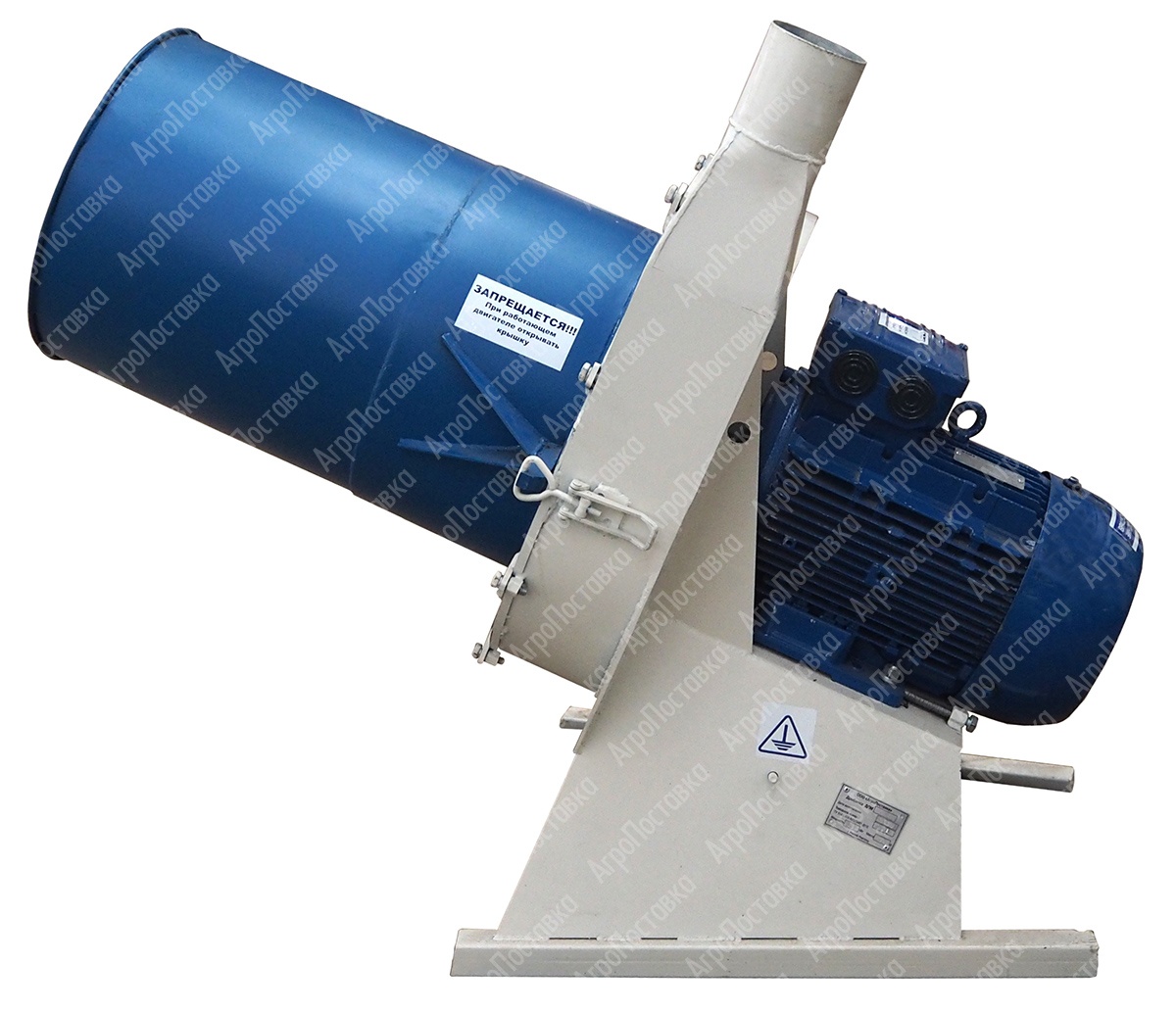

ООО «ТВЕРЬРУССТАЛЬ»Измельчитель предназначен для:
— Измельчения соломы;
— Измельчения сена;
— Измельчения мелких веток, травы и листвы;
— Кормоизмельчитель для животных;
— Измельчения компоста для подстилки животным;
— Измельчения компоста для выращивания грибов.
На сегодняшний момент измельчитель протестирован на 11 видах сырья.
Принцип работы
Универсальность измельчителей
Измельчитель работает по принципу вертикальной ножевой дробилки. Сырье в тюках или партиями подается на вращающийся диск. На диске установлены разрыхлители, с помощью которых происходит разрыхление сырья и подача его в камеру измельчения. Ротор вращается со скоростью 1500 оборотов в минуту. В камере измельчения с помощью ножей сырье мгновенно измельчается и калибруется на выходе ситом. Выходной патрубок имеет универсальный посадочный размер и машина легко встраивается в линию. Особая форма ротора и корпуса имеет циклонный принцип работы, что не позволяет сырью вылетать через вверх. Ротор имеет массу 30кг и диаметр 650 мм, что позволяет экономить на энергозатратах. При выходе ротора на номинальный режим он работает в режиме маховика. Ножи выполнены из Стали 65Г и имеют острую кромку твердостью 57 HRC, что позволяет экономить на затачивании и балансировке машины.
Основные преимущества:
— Ножи из особых видов сталей. Высокая износоустойчивость кромок;
— Широкий ассортимент фракций на выходе в зависимости от конструкции;
— Рекордная производительность, недоступная конкурентам при схожей цене;
— Удобная чистка и обслуживание машины. Все узлы разборные;
— Высокая надежность и простота обслуживания;
— Прямой привод силовой установки.
