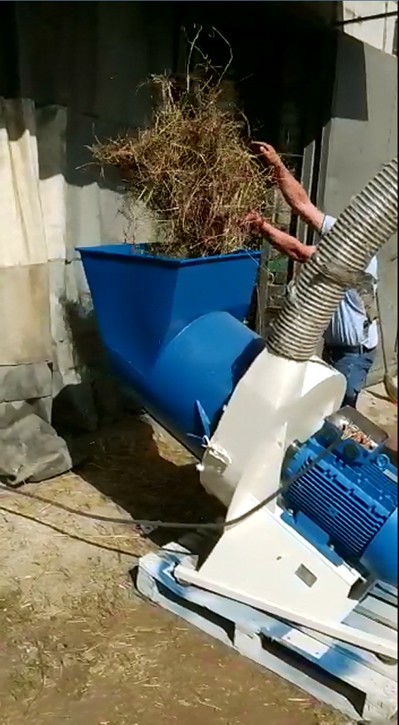

Сено измельчитель применяется для измельчения сена и соломы и других похожих компонентов. Данное оборудование по своим характеристикам подходит для линий гранулирования. Используется в грибоводстве для приготовления компоста и в животноводческих хозяйствах, птицеводстве для изготовления подстила.
Получаемый помол размером на выходе до 5-20 мм не требует дополнительного дробления.
Станок по измельчению можно применять в составе мини кормоцехов.
Таким образом можно получать корма для кроликов и других животных, одновременно используя в составе комбикорма зерновые компоненты, сено и солому.

Самовыгрузка пневматикой
В оснащении имеет выбрасывающий шланг
Для выгрузки из агрегата не применяются отдельные транспортеры
Наличие возможности подключения к кормосмесителям и к бункерам-накопителям
Возможность использования в любом помещении
Степень помола регулируется заменяемыми сетками
Не требуется закреплять
Оперативный монтаж и демонтаж
Быстрая замена решет
Для использования агрегата необходим всего один человек

Сено и солома навалом подается в приемный бункер соломорезки.
Материал захватывается режущими ножами ротора аппарата. Предварительно режется и центробежной силой отбрасывается на молотки барабана.
Материал доизмельчается молотками до нужной фракции.
Дробленное сено/солома выбрасывается через решето вентилятором в патрубок станка и по шлангу далее в смеситель, бункер и т. Д.
