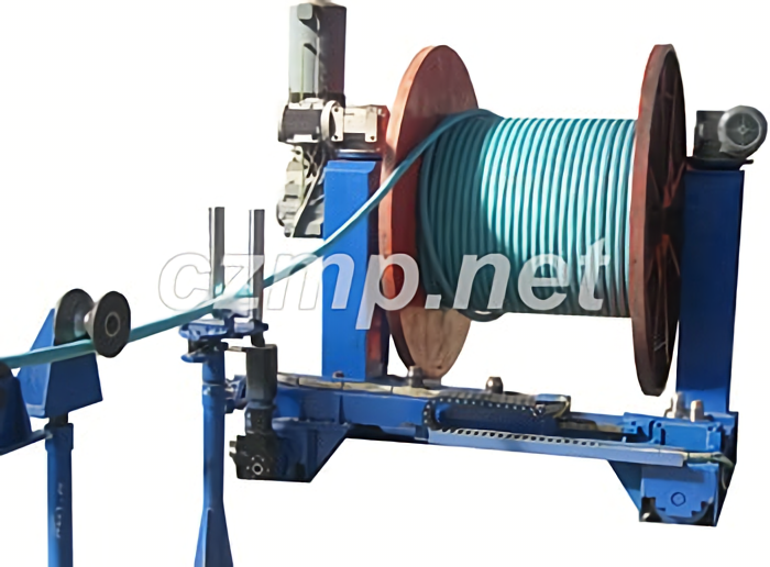

Предлагаем напрямую от Российского производителя Размоточный станок колонного типа.
Максимальная грузоподъемность; траверсивное перемещение с барабаном.
Скорость размотки max. м/мин 200
Диаметр барабана, мм 1200 - 4000
Масса барабана с кабелем max, кг до 30000
Минимальные время и затраты на монтаж конструкции
Высокая износостойкость и грузоподъемность
2 поста управления станком
Вертикальная или горизонтальная подача тары к станку
Телескопическая конструкция адаптеров осевых отверстий
Простой монтаж рельсовых путей
Высокопрочные направляющие электроподъемников
Применение станков в линиях экструзии, бронирования, тестирования и перемотки

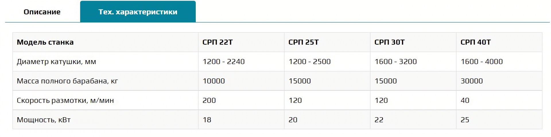

Тех. характеристики:
Модель станка СРП 22Т СРП 25Т СРП 30Т СРП 40Т
Диаметр катушки, мм 1200 - 2240 1200 - 2500 1600 - 3200 1600 - 4000
Масса полного барабана, кг 10000 15000 15000 30000
Скорость размотки, м/мин 200 120 120 40
Мощность, кВт 18 20 22 25
