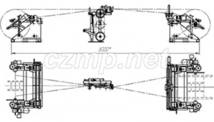

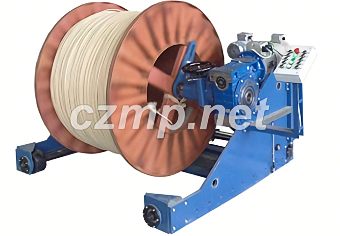

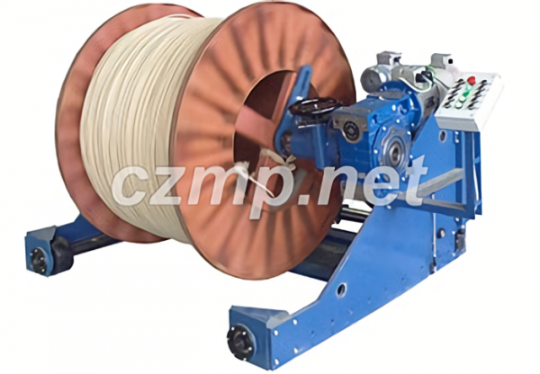

Предлагаем напрямую от Российского производителя Размоточный станок консольного типа.
Широкий диапазон применяемой тары; удобная установка тары на станок; возможность траверсивного перемещения с барабаном.
Скорость размотки max. м/мин 400
Диаметр барабана, мм 400 - 2200
Масса барабана с кабелем max, кг до 7000
Станки обладают прочной сборной конструкцией корпуса
При установке не требуют погружения в пол
Обладают удобными консольными электромеханическими подъёмниками катушки
Подъёмники оснащены б/к датчиками крайних положений барабана
Зажим барабана электромеханический
Фиксация зажимных механизмов автоматическая
Два типа раскладки: перемещением станка с барабаном или сервораскладчик
Применение станков в линиях экструзии, изолировки, бронирования, перемотки

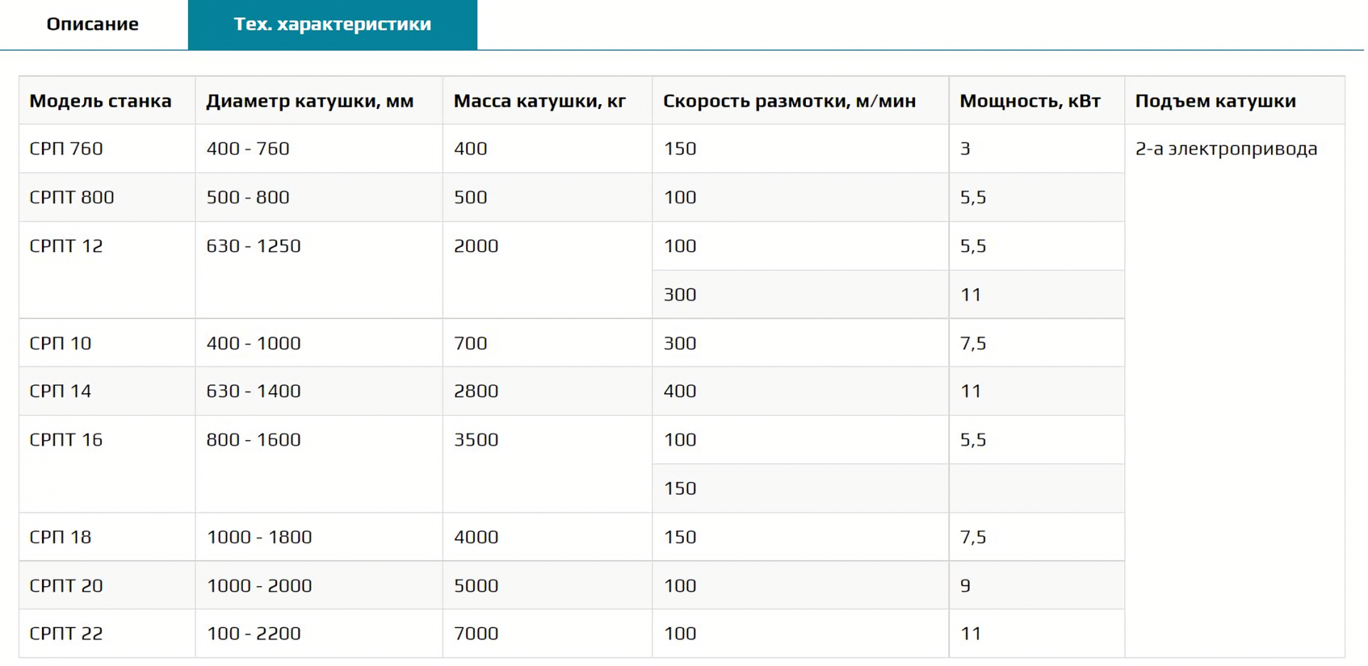

Тех. характеристики:
Модель станка Диаметр катушки, мм Масса катушки, кг Скорость размотки, м/мин Мощность, кВт Подъем катушки
СРП 760 400 - 760 400 150 3 2-а электропривода
СРПТ 800 500 - 800 500 100 5,5
СРПТ 12 630 - 1250 2000 100 5,5
300 11
СРП 10 400 - 1000 700 300 7,5
СРП 14 630 - 1400 2800 400 11
СРПТ 16 800 - 1600 3500 100 5,5
150
СРП 18 1000 - 1800 4000 150 7,5
СРПТ 20 1000 - 2000 5000 100 9
СРПТ 22 100 - 2200 7000 100 11
Станки имеют приводное и неприводное исполнение. Поддержание натяжения разматываемой продукции в станках неприводного исполнения осуществляется пневматическим тормозом.
