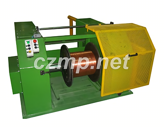

Предлагаем напрямую от Российского производителя Размоточный станок пинольного типа.
Высокая скорость размотки. Устойчивость к динамическим нагрузкам. Высокая точность раскладки.
Диаметр катушки, мм 500 - 800
Масса полной катушки, кг до 1200
Скорость размотки max. м/мин 500
Размоточные устройства пинольного типа имеют усиленную стальную раму для работы в условии повышенных динамических нагрузок. Узел вращения катушки оснащён защитной сдвижной дверью. Подъём и зажим барабана осуществляется с помощью пневматического привода. Аварийная остановка вращения производится пневматическим дисковым тормозом. Станки имеют приводное и неприводное исполнение. Поддержание натяжения разматываемой продукции в станках неприводного исполнения осуществляется пневматическим тормозом. Станки применяются в линиях изолирования, волочения, перемотки проволоки, скрутки.

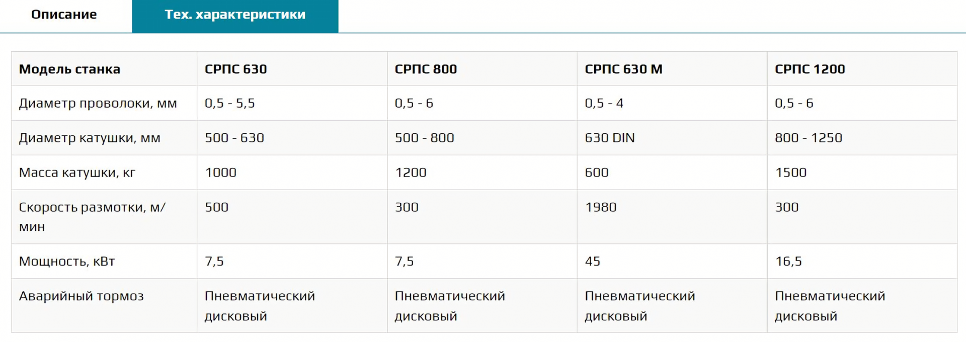

Тех. характеристики:
Модель станка СРПС 630 СРПС 800 СРПС 630 М СРПС 1200
Диаметр проволоки, мм 0,5 - 5,5 0,5 - 6 0,5 - 4 0,5 - 6
Диаметр катушки, мм 500 - 630 500 - 800 630 DIN 800 - 1250
Масса катушки, кг 1000 1200 600 1500
Скорость размотки, м/мин 500 300 1980 300
Мощность, кВт 7,5 7,5 45 16,5
Аварийный тормоз Пневматический дисковый Пневматический дисковый Пневматический дисковый Пневматический дисковый
Во всех моделях предусмотрено исполнение станков без привода вращения катушки, с автоматической системой поддержания натяжения тормозной системой.
