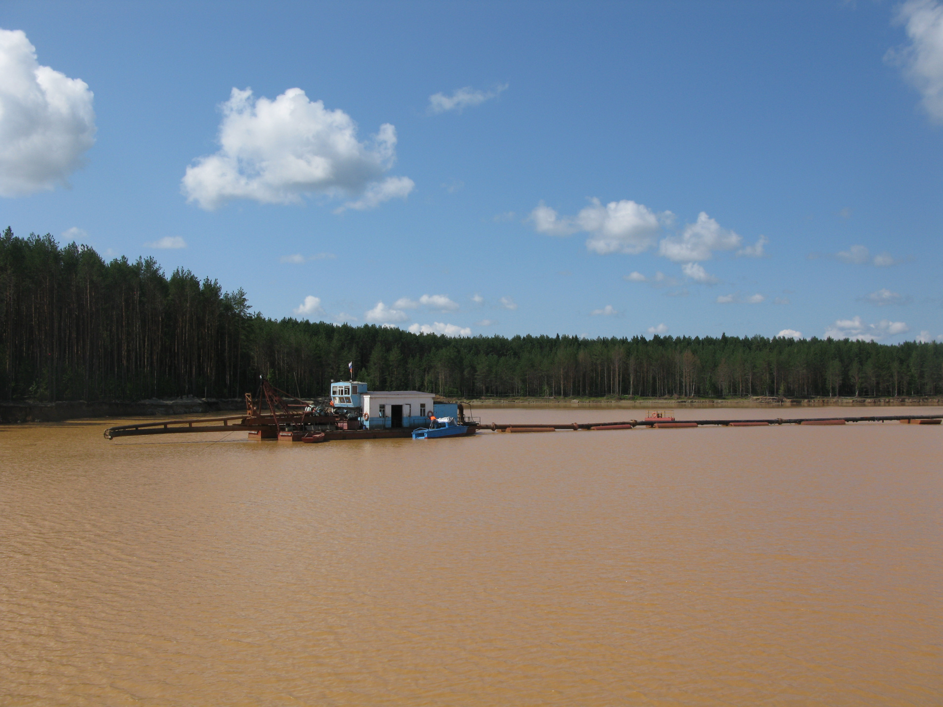

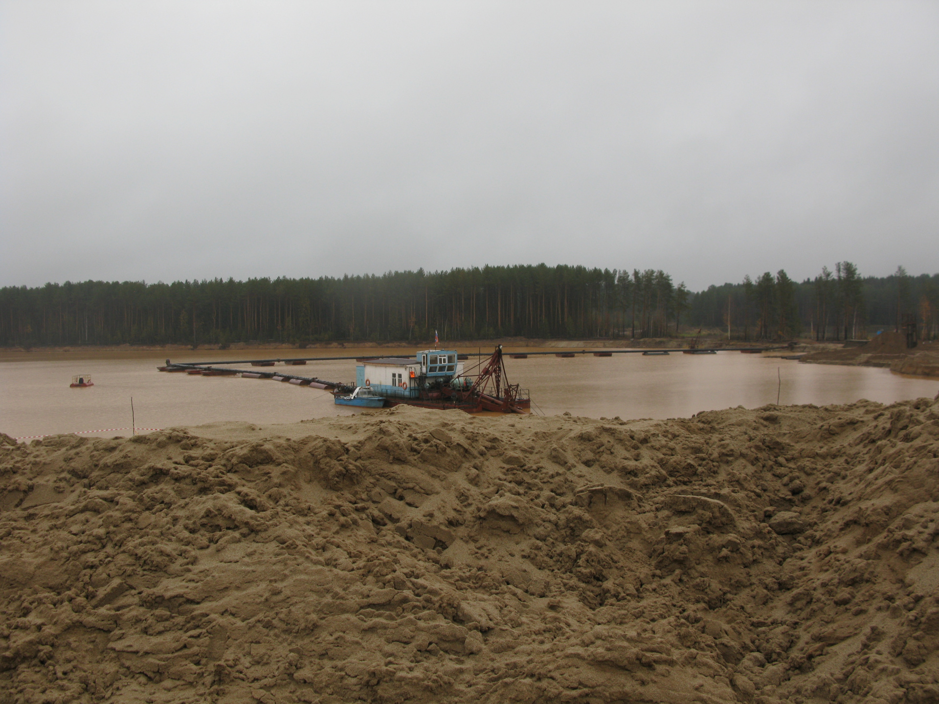

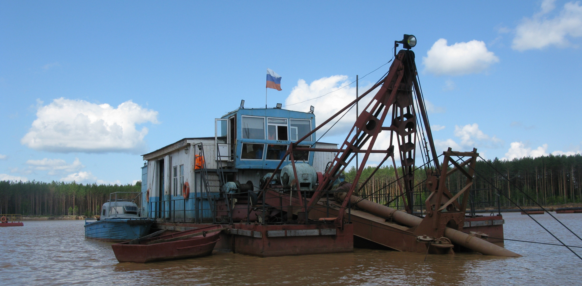

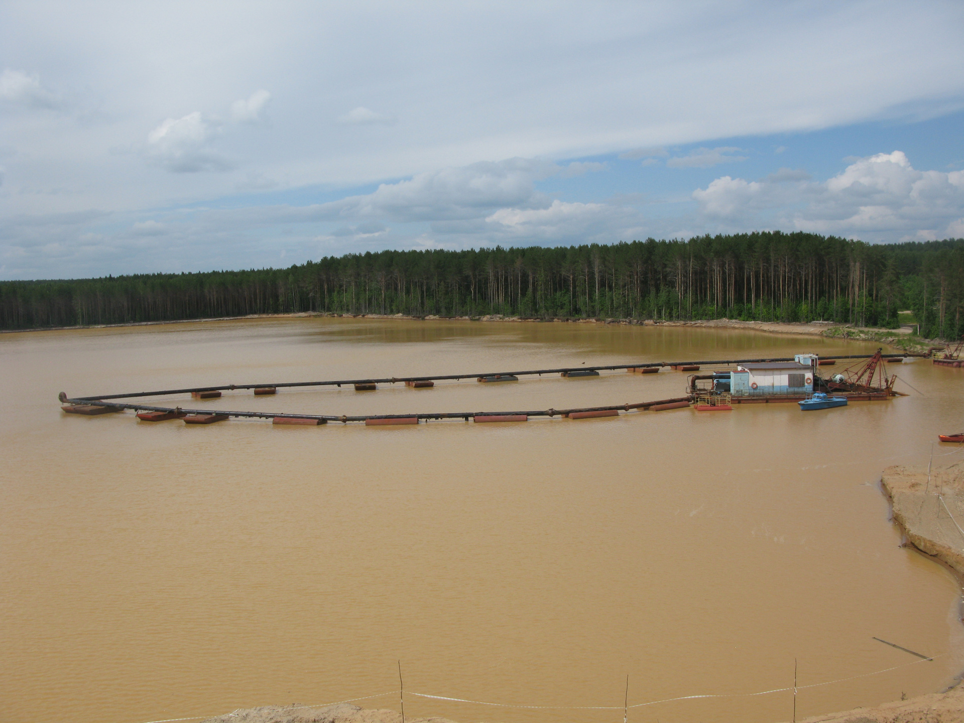

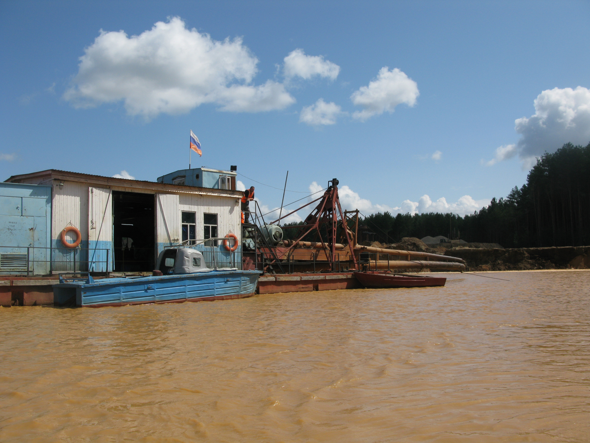

Продается Земснаряд С42А - разборное плавучее сооружение состоящее из 4х понтонов, которые собираются на межпонтонном соединении, с грунто-заборным устройством с гидравлическим рыхлителем.
На земснаряде монтируются взаимозаменяемые землесосы 16Р9М или ГрУТ 2650-75.
Тип - несамоходный, блочно-разборный с рамным грунтовым насосом, электрический, с питанием от берегового разъединителя или ДЭС.
Предназначен для углубления и очистки дна водоемов, намыва гидротехнических сооружений и площадок, подводной разработки песчаных карьеров, добычи песчано-гравийных грунтов I-VIII категории.
Транспортировка осуществляется в разборном виде по автомобильной или железной дороге.
Землесосный снаряд C42A соответствует требованиям:
- «Общих технических условий на изделия машиностроения» (ОСТ 35-03086);
- «Правил устройства электроустановок»;
- «Санитарных правил для судов внутреннего плавания»;
-«Единых правил безопасности при разработке месторождений полезных ископаемых открытым способом» ПБ03-498-02.
