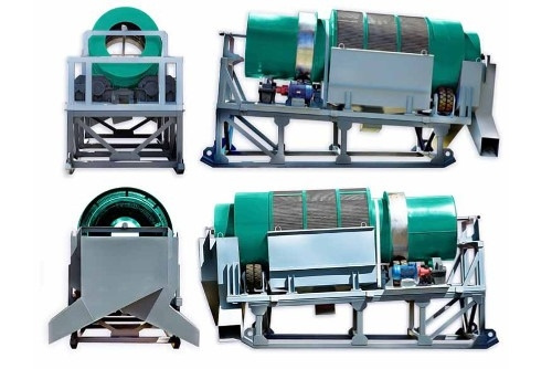

ООО «ВОСТОК МЕТАЛЛ»Скрубберы СБ-15 предназначены для дезинтеграции глинистого материала из природных грунтов, песков, рудных и россыпных месторождений, а также при промывке различного рода сырья в схемах утилизации вторичных материалов искусственного происхождения. Скрубберы работают по прямоточной схеме.
Скруббер-бутары СБ-15 применяются на открытых площадках промприборов, модульных обогатительных установках и на земснарядах. В сравнении с известными аналогами скрубберы имеют более высокую производительность при меньшем потреблении электроэнергии.
Диаметр барабана внутренний, мм, не более 1500
Диаметр загрузочного отверстия, мм, не более 660
Максимальный размер кусков в питании,мм 200
Число сит в бутаре, шт 2
Частота вращения барабана, мин-1, не более 20
Потребляемая мощность, кВт, не более 45
Продольный угол наклона скруббера, градус, в пределах 1...4
Производительность, т/ч, не более:
на легкопромывистом материале 120
на среднепромывистом материале 80
на труднопромывистом материале 40
Габаритные размеры, мм, не более:
длина 8200
ширина 2810
высота 3660
Масса, кг, не более 15500
