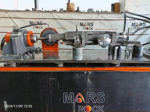

Sandvik HL510 (Tamrok HL510) — компактный гидравлический перфоратор, предназначенный для бурения горной породы. Используется на буровых станках средней мощности, получил широкое распространение на...
ООО «Алерт Восток»Гидравлический перфоратор SANDVIK HL510 S/F
Технические характеристики
Диаметр отверстий под крепь: 32-45мм
Диаметр отверстий при бурении: 43-51мм
Диметр отверстий при расширительной проходки: 76-127мм
Класс мощности: 16 кВт
Ударная частота: 59Гц
Рабочее давление: 120-175 бар
Тип вращающего привода: OMSU 80, OMSU 125
Тип хвостовика: 45мм/500мм/Т38
38мм/460мм/R32
45мм/350мм/R32
Вес: 130кг
Состояние: новый/оригинал/аналог/восстановленный
