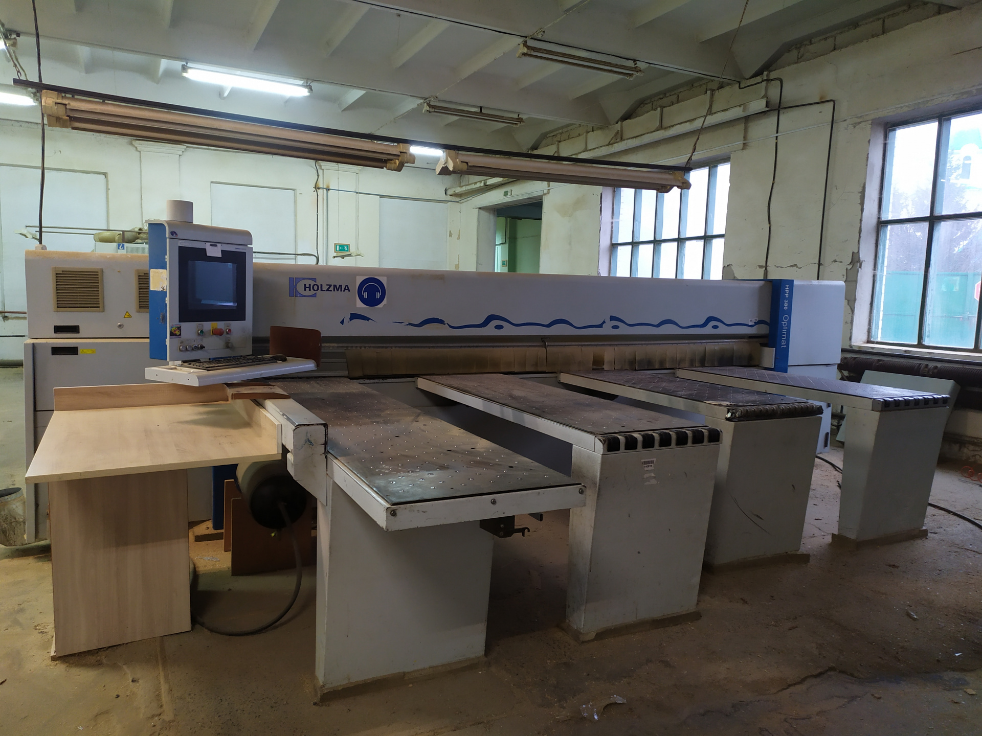

Станок для раскроя плитных материалов HPP 380/43/38/L HOLZMA
Обновлено 13.03.2023 489361
Станок для раскроя плитных материалов HPP 380/43/38/LHOLZMA
Автоматический станок для точного, без сколов раскроя облицованных и не облицованных плит из древесных материалов, а также таких, которые обрабатываются аналогично древесным материалам.
Длина пропила, мм -3800
Ширина пропила (путь перемещение программного толкателя), мм -  4300
Роликовая шина (элемент с 10 рядами роликов), шт. – 1
Роликовая шина (элемент с 2 рядами роликов), шт. - 5
Зажимные цанги (из них 3 первые - двухпальцевые, остальные - однопальцевые), шт. - 7
Расстояние от угловой линейки до середины зажимной цанги, мм
75 / 275 / 475 / 1050 / 1500 / 2300 / 3100
Возможна установка 2 дополнительных двухпальцевых цанг, ммв позиции 175 / 375
Возможна установка 3 дополнительных однопальцевых цанг, ммв позиции 750 / 2700 / 3600
Возможна установка 4 ручных упора для плит с выступающим материалом облицованной пластины, ммв позиции 750 / 475 / 1500 / 2300

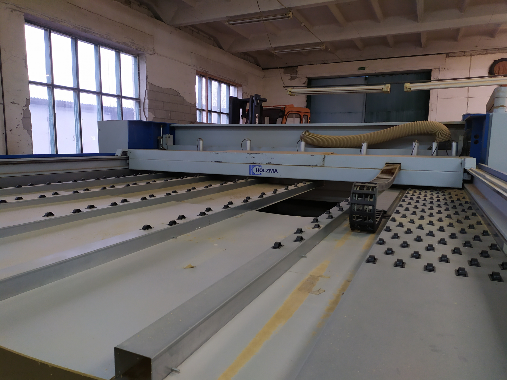

Стол с воздушной подушкой размером, мм:
- 1 штука – 2150*650
- 1 штука – 2820*650
- 2 штуки – 1750*650
Расстояние между соплами воздушных столов, мм - 70 х 70
Высота выступа пильного диска           95 мм
Скорость перемещения пильной каретки      вперед: 3-150 м/мин      назад: 150 м/мин
Скорость перемещения программного толкателя    вперед: 90 м/мин (СЕ стандарт вперед не более 25 м/мин)
Автоматическое управление высотой прижимной балки     да
Автоматическое управление высотой реза   да
Регулировка давление прижимной балки     да
Регулировка давления зажимных цанг            да
Стол полностью оснащенный воздушными соплами               да
Устройство углового прижима              мин. ширина прижима 0 мм/макс. ширина прижима по всей длине реза

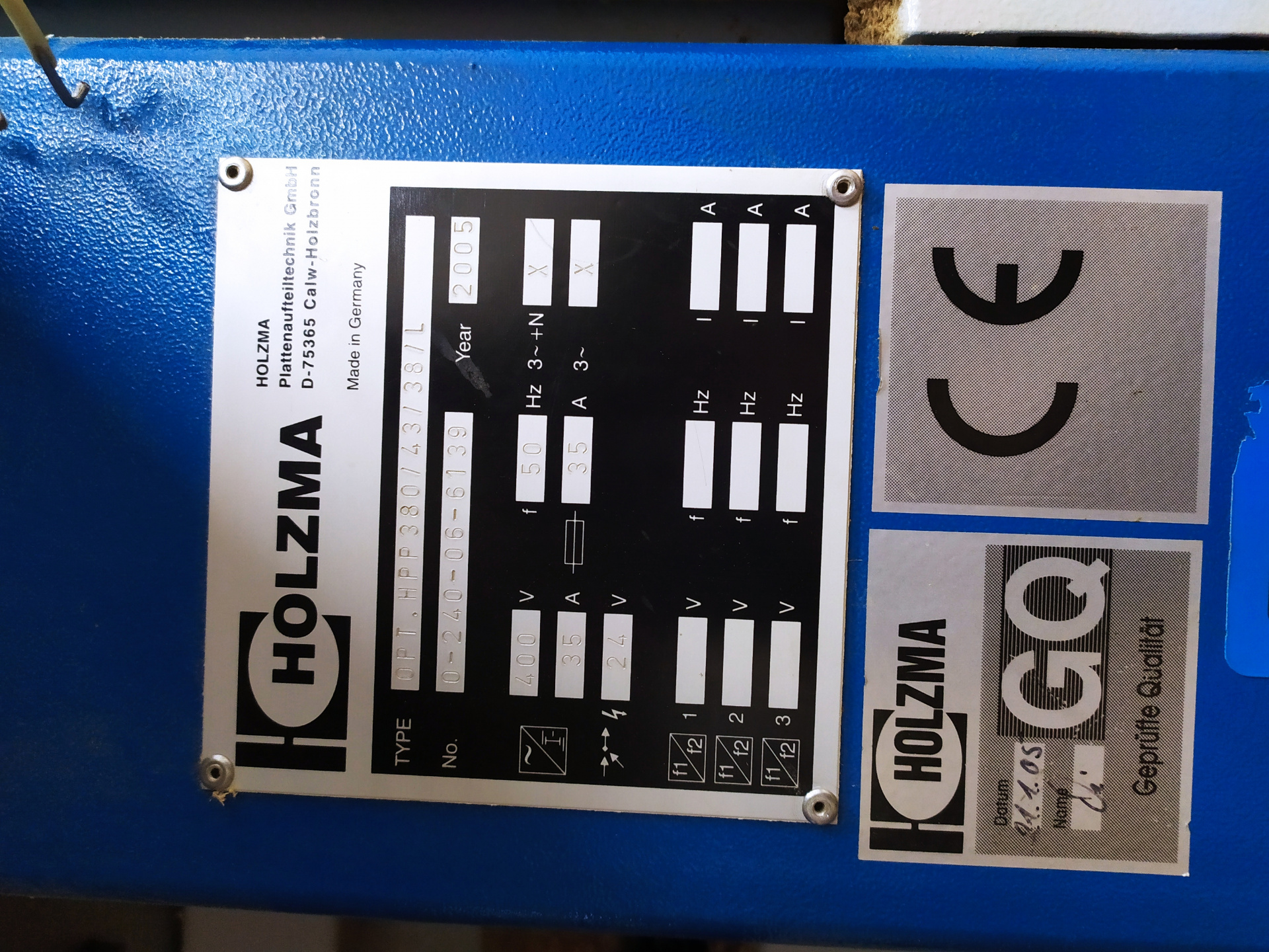

Мощность двигателя основного агрегата        18 кВт
Мощность двигателя подрезного агрегата     2,2 кВт
Рабочее напряжение 380 V / 50 Hz
Значение электроподключений при двигателе главной пилы           18,0 кВт / 24,0 кВт / 21,0 кВт / 27,0
Рабочая высота              920 мм
Главная пила   380 x 4,4 x 60 мм
Подрезная пила             180 x 4,4 - 5,4 x 45 мм
Давление сжатого воздуха      6 бар
Расход сжатого воздуха             150 нл/мин
Скорость воздушного потока на аспирационных патрубках ок. 26 м/с
Разряжение     1200 Па
Производительность  4400 м³/ч
Аспирационный патрубок канала для стружки            1 шт. 200 мм
Аспирационный патрубок прижимной балки              1 шт. 150 мм
Эксплуатационная температура          мин. 5 С
Эксплуатационная температура          макс. 35 С. При превышении этих значений должен использоваться агрегат охлаждения (опция № 6750)
Точность позиционирования  +/- 0,1 мм
